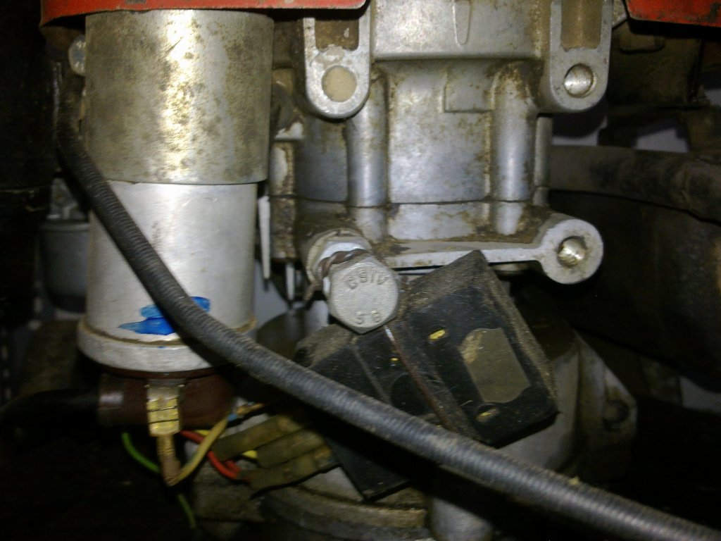

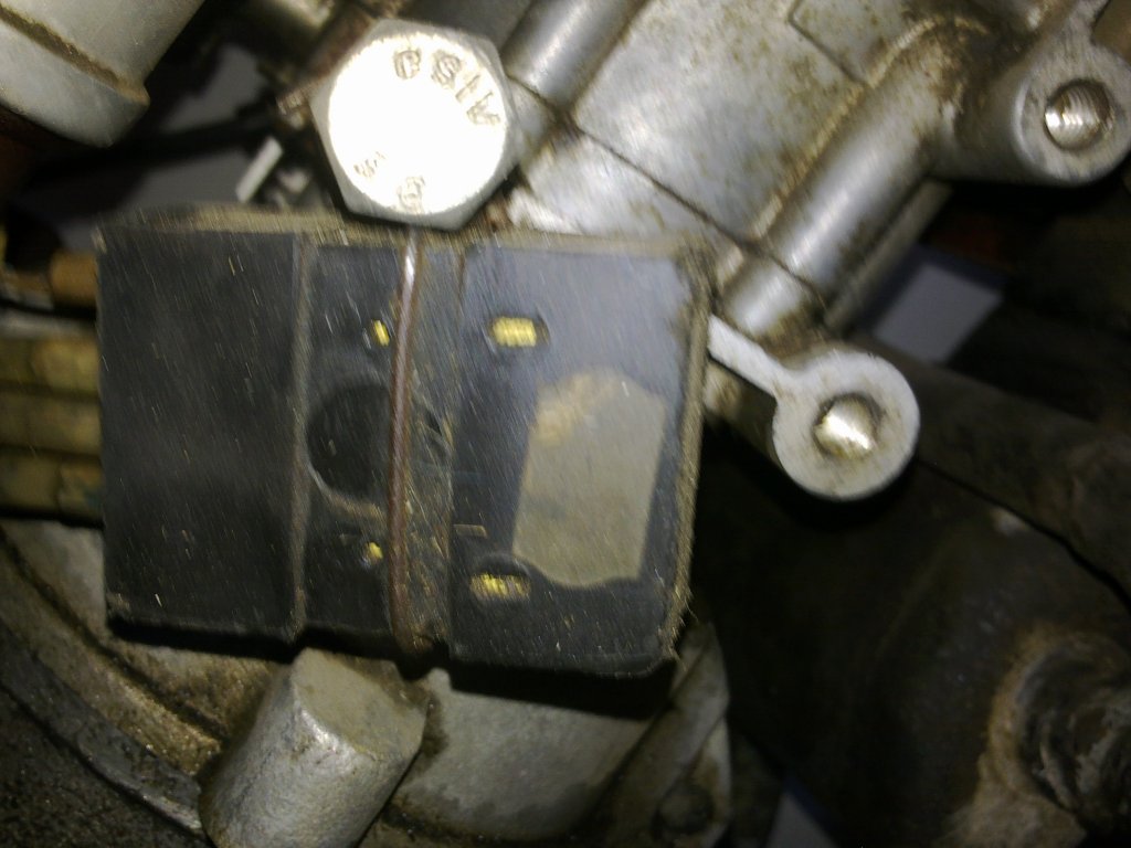

Az lenne a problémám, hogy van egy ROBI 55-ös fűnyíró, aminek általában nem működik a gyújtása. Látható részeken nem látok hibát, mennie kéne, de nem indul, nincs szikra. Amikor mégiscsak sikerül elindítani, akkor előtte látszik hogy sokkal gyengébb szikrája van mint pl. a régi fajta gyújtású Robi 52-nek. A gép ugye Babetta motoros, gondolom a gyújtása is azzal egyezik meg, de nem vagyok benne biztos. Szerelő egyszer kicserélte benne a fekete (tirisztoros?) dobozt (szerintem uténgyártottra) és akkor egy darabig jól működött. Hogy tudom kimérni hogy mi a rossz benne? Képek róla. Köszi!
Köszi, nem lehet valahogy kimérni? Mert az a furcsa hogy avn amikor működik, tehát teljesen nem lehet működőképtelen, nem?
Egyszer már feltettem,de hátha megint segít.
Nagyon szépen köszönöm, igen jó kis leírás, de nincs meg kicsitt nagyobb felbontásban, mert nem lehet mindent teljesen elolvasni, de lehet hogy csak a hobbielektronika kicsinyíti le.
Sajnos csak ilyen minőségben van meg,de a billentyűzeten a Ctrl gombot nyomva tartva az egér szkroll gombot görgetve ki tudod nagyítani,olvashatóbbra.
Köszi, azt tudom, de attól elmosódott lesz, de mindegy kilehet találni a lényeget, én arra gondoltam hogy a tiéd az valójában nagyobb csak a HE kicsinyíti le, mert pont akkora a mérete. Mégegyszer köszönöm szépen!
Nem érkezett meg, de mindegy a neten megtaláltam kicsit nagyobban, ezen már könnyebben olvasható. Itt van ha szükséged lenne rá: Bővebben: Link

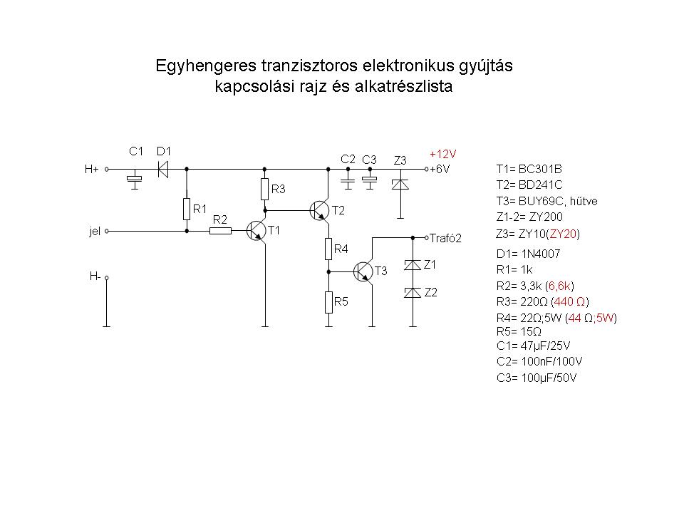

Ez a kapcs egy segédmotorba lenne, de nincs nagyfesz gyújtótekercs, csak 12V-os, meg egy jeladó tekercs. Hogy igazítsam át ezt a rajzot, hogy a jeladó tekercs impulzusára gyújtson, ne hall legyen bene?
Ez alkalmatlan, mert egyenfeszültséggel üzemel, Te pedig egy 12V-os tekercsről írtál.
Félreérthető voltam, persze van akku, meg fesszab, meg rendes 12V=, csak azért hagsúlyoztam ezt, mert a legtöbb kismotoron nagyfesz tekercs van, ahhoz meg van kismillió tirisztoros elektronika a neten.
Szóval sztem jó lesz ez nekem, de minden javaslatot örömmel veszek.
Így már természetesen más a helyzet...
A jeladótekercset (bár nem tudom mennyi a menetszáma) egyszerűen kösd a test és a rajzon jel megnevezésű pontokra. Szikra akkor fog keletkezni, ha a "jel" ponton a jeladó tekercs által szolgáltatott feszültség eléri, vagy meghaladja a ~0.7-1V értéket (pozitív irányban). A jeladóval párhuzamosan köss egy diódát, ez lehet akár 1N4148 is, ez fogja a negatív irányú impulzust korlátozni. Anód a testen, katód a "jel" ponton. Azért ennek a gyújtásnak legalább 10x nagyobb a fogyasztása feleslegesen, mint egy tirisztorosnak, ami épp elég egy fenékköszörűhöz.
Kösz, így gondoltam, de nem voltam biztos benne... sokat segítettél, nemcsak most, de több írásod olvastam a témában, mert pár napja ezzel szenvedek
![]() Tudom, nagyobb áram folyik, felmerült egy inverteres-tirisztoros verzió is, de most gyorsan kell, nem akartam bonyolult elektronikát, és a trafó is kisohmos. |
