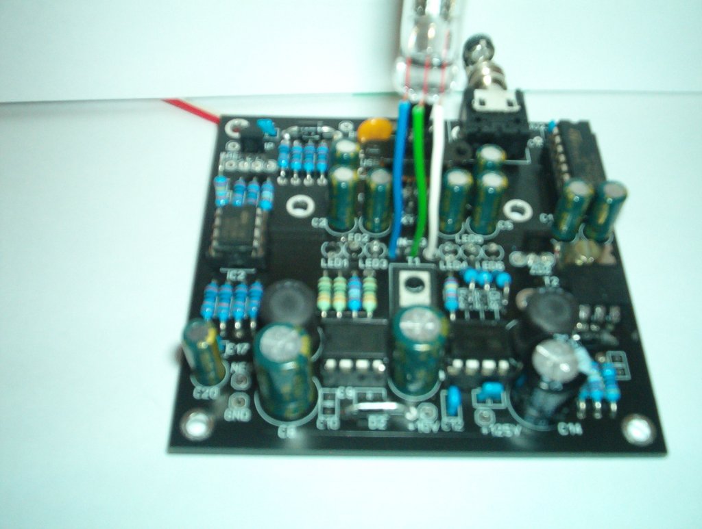

Itt a bemért IN-13 vonal Nixie csővel felépített hőmérő. Az eredeti terv szerint készült el, de a mérési tartományai nagyon szűkek (belső érzékelő 14.29 .. 20.63, külső érzékelő 28.73 .. 40.84 fok). Néhány módosítással a tartományok bővíthetők (belső érzékelő 5 .. 45, külső érzékelő -10 .. 70 fok). Stabilan működik, az IC4 egy kicsit melegszik - bedobozolva torzíthatja a belső érzékelő mérését. A skála és a megvilágítására használt színváltós led -ek még hiányoznak. Sajnos a közeli képek egy kicsit homályosak lettek... A félig kiforrasztott ellenállásokat a módosítás miatt kellett kiiktatni az áramkörből. Most a szoba hőmérsékletét jelzi kb. 22 fok.
Gratula, jó kis cucc lesz, nagyon tetszik!

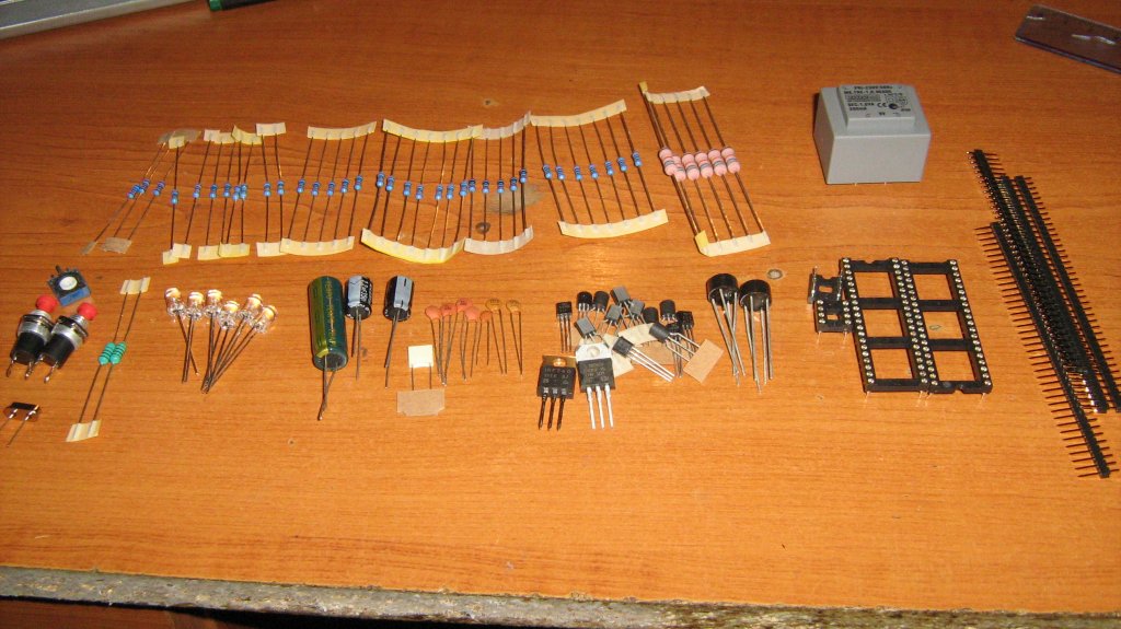

vettem ma alkatrészeket.Í
A táp 330 µF 25V helyett csak 470µF 25V-osat kaptam bele tegyem vagy nagy gond?

Látom már bele tetted, de jól tetted, egyáltalán nem gond.
A tápra gondolsz?
