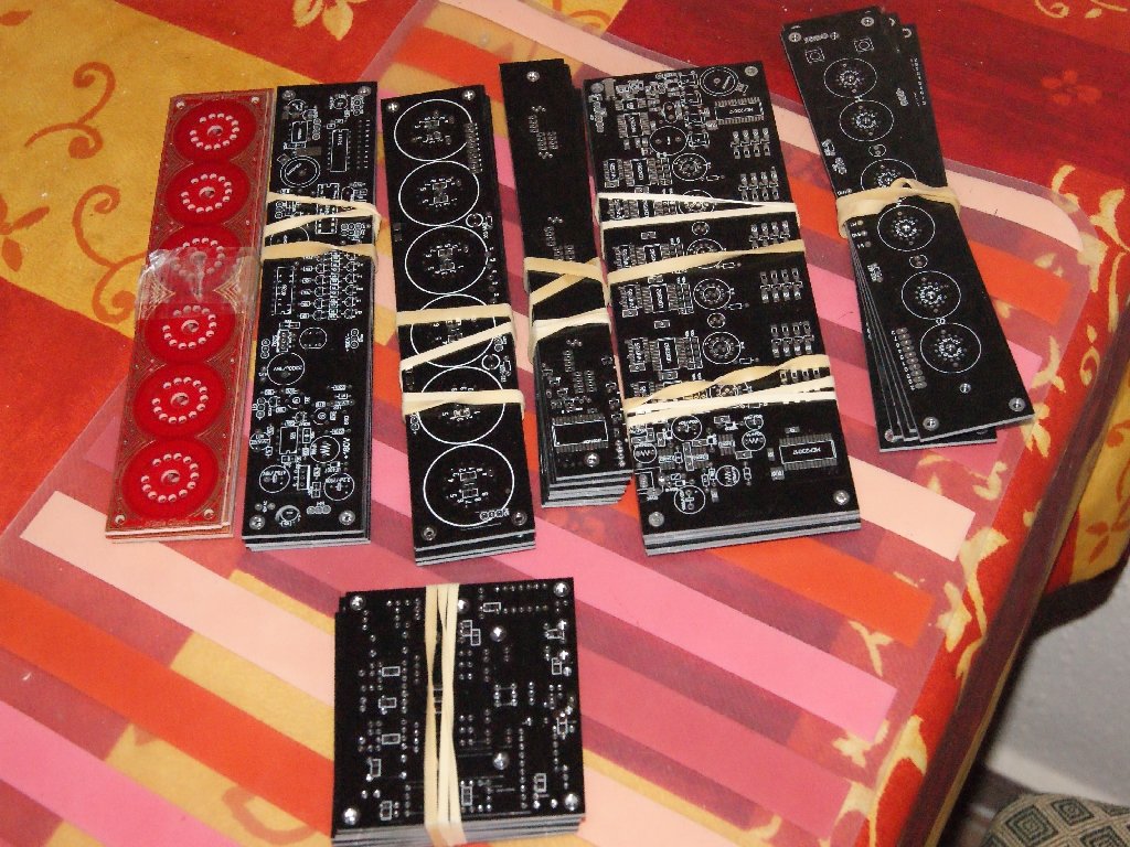

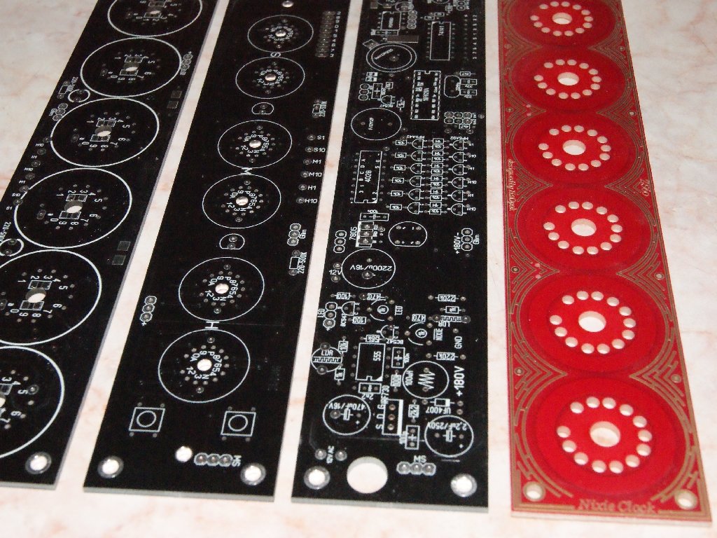

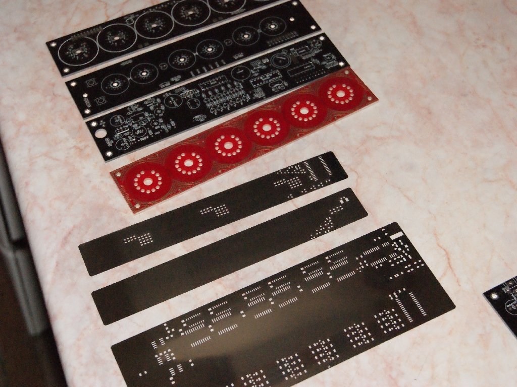

(#) H2opok hozzászólása Márc 10, 2012 /
Ma készen lett pár db garnitúra Mule V2-Z560 és Z573 nyák. Ugyan az mint a múltkori piros. Annyi különbséggel, hogy a Z573 méretei is hozzá lettek igazítva. Mind 3 nyák, minden átkötése tüskés , a nyomógombok, ledek és glimm is. A pozició javítva lett, az alapján is be lehet már ültetni. A Z560 -on a led alávilágítás is helyet kapott, és a 2 nyomógomb.
A Z560 és Mule nyák most fekete, viszont a dekor előlapból még maradt piros. Ha kell belőle jelezzétek.
