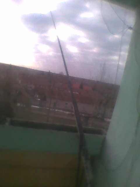

(#) Kera_Will válasza szikorapéter hozzászólására (») Márc 22, 2012 /
Néhány sorral feljebb elmeséltem már a detektoros szükség antennámat.
6-7 méteres pecabot ferdén ki támasztva az erkélyre 4. emeleten .
(egyébb bot, rúd, deszka is megteszi)
Erre tekeretem fel 15-20 méter szigetelt vezetéket (sodrott villanyszerelő vezeték kb.: 1-2-3 mm^2 ).
Kb .: 1 2 cm menetemelkedéssel ahogy sikerült.
1 2 méterenként vékonyabb dróttal átkötve a pecabothoz , hogy ne rugja le magát a spirál.
Földelés a központi fűtés cső.Ami nem biztos hogy éppen ideális de a sokadik emeleten nem tudsz jobbat .
Egyik ismerősöm miatt készítettem "kontrol vevőként".
Legtovább az 6 7 méter fali UTP széttekerése tartott kb.: 1 óra alatt készült el.
Miért UTP kábel ?!?
Mert ismerősöm IS-Network területen dolgozik és fali/office UTPhez viszonylag könnyen hozzájut .
Ha a több száz MHzes impulzusokat elvezetgeti mint sodrott érpár.Akkor n*100KHz közép hullámot is megvezeti kellőképpen mint szoleonid.
Notebook mikrofon bemenetére így az elvi rajzon látható módon illesztettem be a detektort.
A csatolt wav minőségében tudtam a mikrofon bemenetről felvenni a rádióval.
Nagyimpedanciás fülessel is szépen szólt.
A 3gp fájlnál a notebbook hangszórója és a telefon mikrofonjának az akusztikus tulajdonságai határozták meg a minőséget + a 3gp fálj tömörítetsége.
Tehát lakótelepen se lehetetlen a detektoros vétel.
