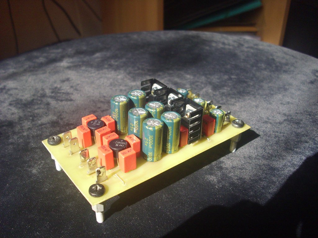

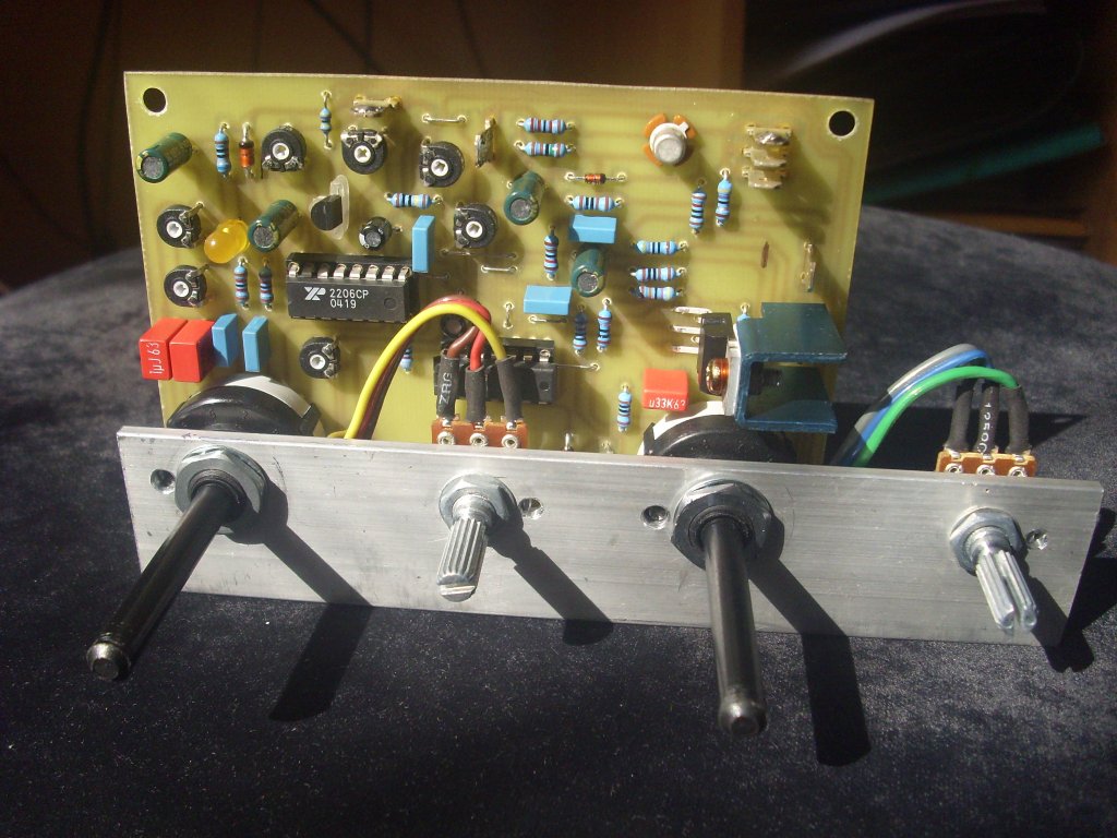

Építettem egy XR2206-ra épülő funkciógenerátort. Szerintem amatőr célokra nagyon jó kis készülék, sajnos a jelalakokról még nem készítettem fotót, de elég szépen be lehetett állítani a szinuszt is, és 100kHz-ig szépek is maradnak (TDA2030 a kimeneten).
Készült hozzá egy +-12V és +5V-os tápegység is (a +5V a frekvenciamérőnek kell, annak az elkészítése még folyamatban van ).

(#) vicsys válasza yagi hozzászólására (») Márc 26, 2012 /
Gondos munka, a Tőled megszokott magas minőség. Gratula!!

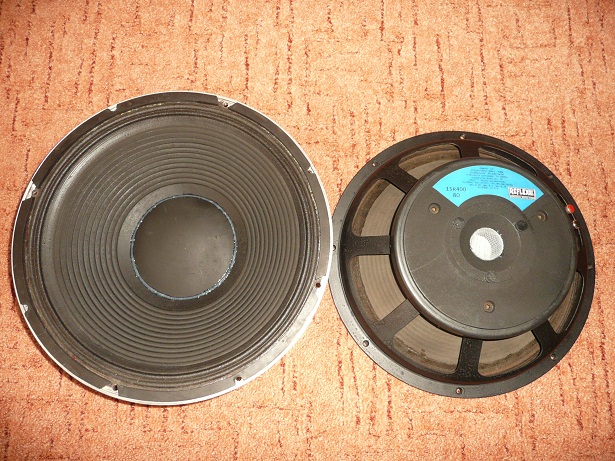

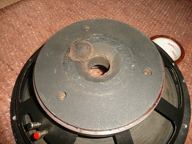

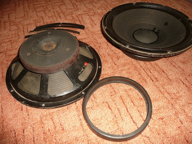

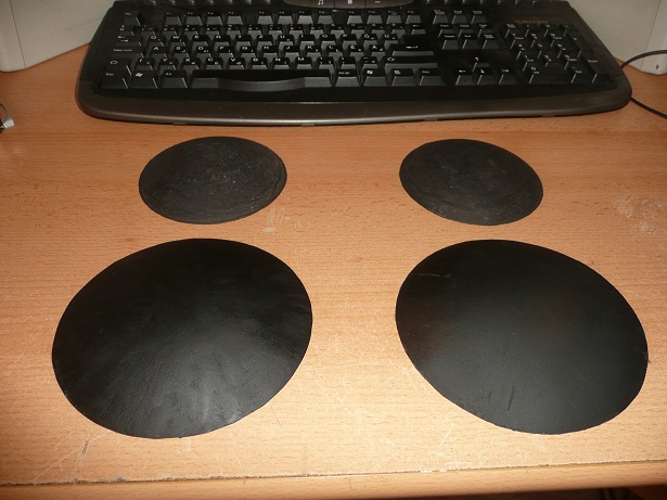

Sziasztok! Vetem egy pár használt Reflex 15r400 típusú hangszórót, melyek megviselt külsejétől próbáltam megszabadulni. A kosarat átfestettem matt feketére, a porvédőket előzőleg valaki már leszedte és csúnyán tette vissza - orvoslásra kerültek, a bemenő vezetékek trehány módon voltak javítva (eltörhettek korábban) és összecsomózva/gányolva toldották meg!! A mágnesek hátulján levő szűrők is koszosak és rozsdásak voltak, javítva lettek. A kosár peremén levő gumigyűrű is le lett szedve, meg lett tisztítva, majd újra lett ragasztva.
A tekercsnek a membránnak és a pilléknek hála égnek nem volt bajuk!
A képek:
(#) dudassandor1 hozzászólása Márc 27, 2012 /
És még pár kép:
(#) bensepeter válasza dudassandor1 hozzászólására (») Márc 27, 2012 /
Szia! Nagyon szép munka! Gratulálok! Igényesen dolgozol.

(#) dudassandor1 válasza bensepeter hozzászólására (») Márc 27, 2012 /
Köszönöm! A félelem bennem volt, nehogy kár érje a hangszórókat (sercegjen, súroljon stb.), most tettem bele a ládákba. Eddig szólnak szépen. Bízom benne így is marad!

(#) Gafly válasza yagi hozzászólására (») Márc 27, 2012 /
TTL kimenetre tegyél elválasztó fokozatot, mert azzal előbb-utóbb mindig hazavágják az IC-t...
(#) sound.man válasza dudassandor1 hozzászólására (») Márc 27, 2012 /
Porvédőt azt hogyan készítetted el?
(#) yagi válasza Gafly hozzászólására (») Márc 27, 2012 /
Köszönöm a jó tanácsot, megfogadom.
Többieknek is köszönöm a hozzászólásaikat, jövő hétvégén lefotózom a jelalakokat és közzéteszem.
Remélhetőleg addigra elkészül a frekimérő is.
