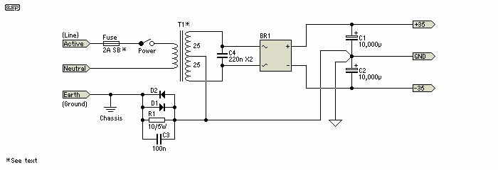

(#) Szlacek válasza csabacsaba hozzászólására (») Márc 22, 2012 /
40voltos pufferek tökéletesek lesznek bele! 25x 1,41 =35,25 ami egyenirányítás utáni feszültség, de mindez ugye 2x szerintem pont optimális. Az én erősítőmbe is ugyan így van!
(#) reloop válasza csabacsaba hozzászólására (») Márc 22, 2012 /
Elliott oldaláról egy táp-rajz.

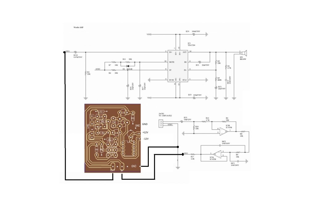

(#) Józsi84 hozzászólása Márc 23, 2012 /
Üdv mindenkinek!
Van egy Genius házimozim (5005-ös széria). Ebben a subot egy TDA7294 hajtja. Mivel általában halkabban hallgatjuk (fél hangerő alatt) ezért elég kevés a mély benne. Találtam egy loudness kapcsolást, amivel kicsit meg akarom tuningolni. A csatolmányban van az elképzelésem. Vessetek már rá 1-2 pillantást, hogy életképes-e a dolog és hogy emelne-e valamit a mély hangerején.

(#) reloop válasza TheShaft hozzászólására (») Márc 23, 2012 /
Helló! A transzformátor és puffer kondenzátor között azért szokás a lehető legrövidebb vezetéket alkalmazni, mert a kondik csak a szinusz hullámú feszültség csúcsai közelében, elég nagy áramerősséggel töltődnek. Egyrészt számít ennek a vezető szakasznak az ellenállása, mert a csúcsáramnak megfelelő feszültség esik rajta, másrészt zavaró feszültséget indukálhat a közelében futó vezetékekben - akár egy jelkábel árnyékolásában is.
A pufferelt egyenfeszültség vezetése az erősítő dobozán belül kevesebb kalamajkát okoz.
(#) csabacsaba válasza reloop hozzászólására (») Márc 24, 2012 /
Igy mehete a tap az erositohoz?
Ebben a modban meg parhuzamosan kapna egy panelt,tehat ket panelt vezerelne.
A trafo:2*25vac 4amper.
Puffernek 2*20,000.uf szamoltam.
Olyan baj tude lenni pl.ha egy erositohoz sok puffer rakok?
(#) peter1995 válasza csabacsaba hozzászólására (») Márc 24, 2012 /
Minél több a puffer annál jobb. Baj nem lesz belőle. Max annyi hogy nagyobb mélyeknél nem esik annyit afesz. Ami persze jó
(#) csabacsaba válasza peter1995 hozzászólására (») Márc 24, 2012 /
Rajz jo?
(#) reloop válasza csabacsaba hozzászólására (») Márc 24, 2012 /
Szia! Jó a rajz.

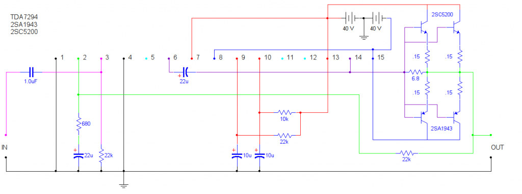

(#) Zsoltipapa hozzászólása Márc 24, 2012 /
Sziasztok! Azt szeretném kérdezni,hogy érdemes-e a TDA7294-et kiegésziteni tranzisztorokkal? Épitett már valaki ijen erősitő kapcsolást?A véleményeteket kérném róla.Üdv:
(#) sanca2 válasza Zsoltipapa hozzászólására (») Márc 24, 2012 /
Ha a LINN Chakra- erősítőjét így csinálja akkor biztos...........
Nem jó fotót raktam be bocsi
" Linn LK140 PS+IC power amp.jpg" nem erre gondoltam
