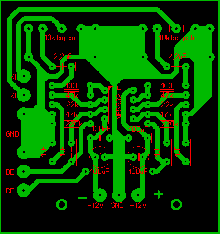

Helló! Arra jutottam, hogy megpróbálom a meglévő részekből összeállítani a "legcsendesebb" megoldást és úgy hagyom. Ha lesz következő erősítő, akkor azzal szeretném elérni a legzajszegényebb kapcsolást, mivel nem szimpla zenehallgatásra készül. Van értelme párhuzamos hidat építeni? Mekkora impedanciával terhelhető a párhuzamos híd? +/- 40V-al szeretném táplálni. Korábban feltettél egy előerősítőt ide, az megfelelő egy hídnak?
(#) reloop válasza Keresztes Vitéz hozzászólására (») Márc 25, 2012 /

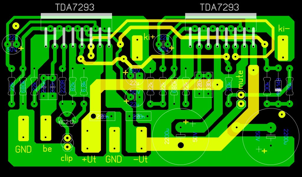

Helló! Van valami különbség a TDA7294 és a TDA7293 híd kapcsolás között? 7293-mal szeretnék hidat építeni, ehhez kellene még a klip funkcióhoz egy bevált kapcsolás. Köszönöm!

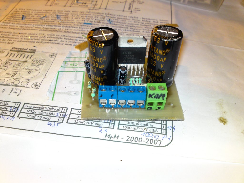

(#) Gohstrider hozzászólása Márc 26, 2012 / 1

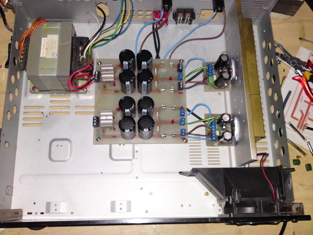

Ahogy ígértem az erősítőmről képek.
Még nincs kész teljesen.
Sajna csak 1 trafóm volt itthon...
Tapasztalatok elsőre.
Maximálisan elégedett vagyok vele! Szépen, tisztán szól. Nincs semmi brumm. Kristály tiszta hang. Keverőt raktam a végfok elé, hogy megnézzem mit tud a kicsike.Remélem ha elkészül a hangszínszabályzó, nem fog ez megváltozni.

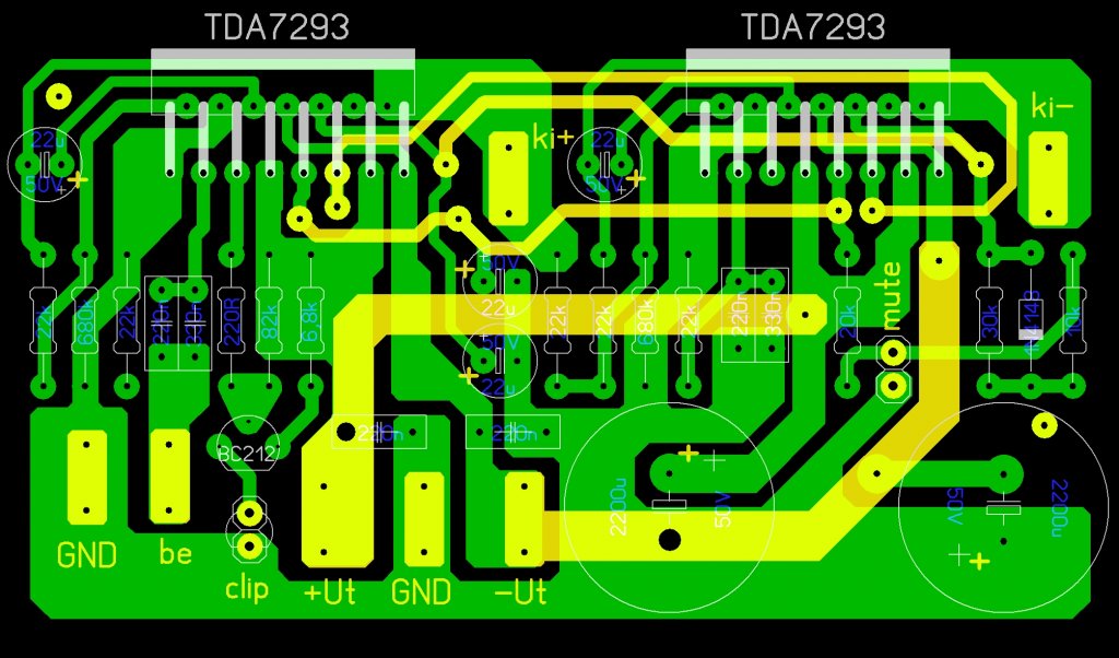

(#) reloop válasza Keresztes Vitéz hozzászólására (») Márc 26, 2012 /
Helló! Ezen a lay-on láthatod a clip kiegészítő alkatrészeit, a tranyó BC212.
(#) reloop válasza Gohstrider hozzászólására (») Márc 26, 2012 /
Szia! Nagyon jó! A hangszóró GND-t a táppanelre kötném, hogy a sárga/zöld vezeték mentesüljön ettől a terheléstől.
(#) Gohstrider válasza reloop hozzászólására (») Márc 26, 2012 /
Szia.
Tehát a táp ground-ra kössem a hangfal ground-ját?
Igen, az csak úgy szabályos. Semmi szükség a tápot és a végfokot összekötő test testvezetéken a hangszóró áramát folyatni. Bármennyire is rövid szakaszról is van szó, azon feszültségesés jön létre.

(#) Gohstrider válasza reloop hozzászólására (») Márc 27, 2012 /
Köszönöm szépen a hasznos információt. :worship:
Korrigálom a kábeleket.

(#) reloop válasza Keresztes Vitéz hozzászólására (») Márc 27, 2012 /
Szia! Nincs igazán jelentősége, hogy a híd melyik felén dolgozik a clip jelzés. Ideális esetben mindkét felének egyszerre kell villannia. Az előző válaszom linkjében láthatod, hogy mindkét híd-félre kiépítettem. Ha lesz közöttük eltérés, akkor a fázisfordító erősítésének finom-hangolásával megpróbálom azonosra hozni őket. Az előlapra természetesen csak az egyik ledet fogom kivezetékelni, a másik marad a nyákon, hogy bármikor ellenőrizhessem az erősítő helyes működését. Ezért a szolgáltatásért az 5 db alkatrész ára nem tűnik pénz pocsékolásnak

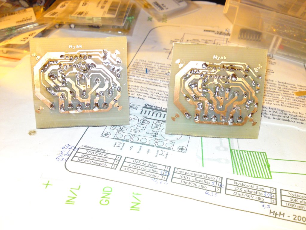

Szia! Értem. Csak az egyik IC-hez terveztem oda, maximum majd élesztésnél kiépítem a másikra is és ha beállítottam, akkor kikötöm megint. A nyák tervvel készen vagyok, azért döntöttem a kétoldalas mellett, mert kétoldalas hordozót tudok venni viszonylag olcsón, meg ki akartam próbálni ezt is. Remélem nincs benne hiba.
A bemenet 22k ellenállását kösd be.
A TDA7293 ugyan működik az általad tervezett nyákban, de nagyobb kivezérlést érhetsz el, ha a feszültségutánhúzó kondenzátort a 12. lábról hajtod meg.
(#) Keresztes Vitéz válasza reloop hozzászólására (») Márc 27, 2012 /
Köszönöm az észrevételt, így gondoltad?
A 22µF-et a 6 és 12 lábak közé kell kötni! Lásd a nyáktervemet, vagy az adatlapot.
