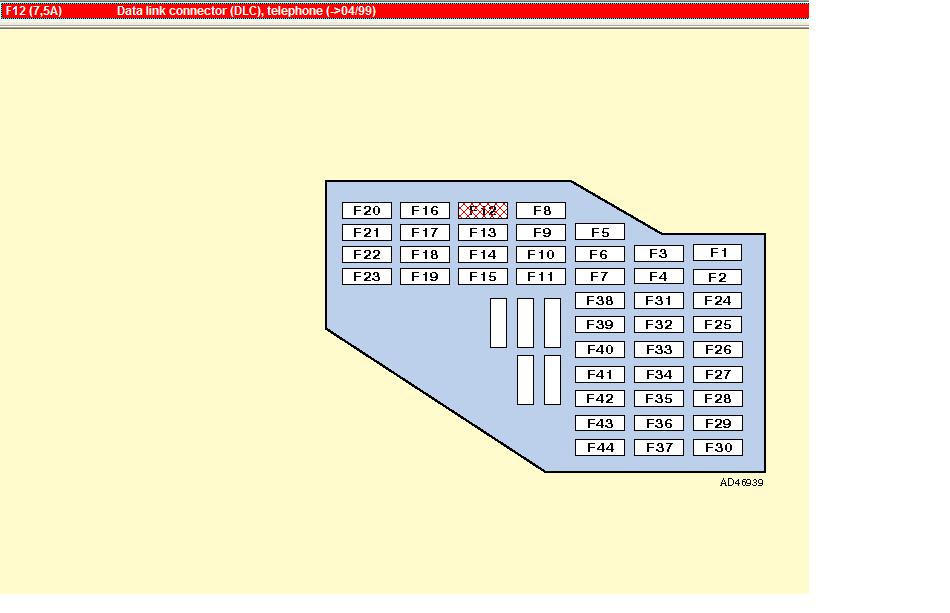

(#) nanacoc hozzászólása Feb 15, 2012 /
Helló, (golf4 kombi diesel 66kw)
nem működik az OBD csatlakozóm(működött), abszolút nem komunikál, több műszerrel is kipróbáltuk!
Van valakinek valami ötlete? vagy egyszerűen szállszakadás, amit esetleg ki lehetne mérni valahogy?
(#) VIM válasza nanacoc hozzászólására (») Feb 15, 2012 /
Szia! Kicsit több infóra volna szükség .... mondjuk motorkód, hűrtartalom és évjárat.
Igaz,
2000 évjárat, 1.9TDI (66kw) ALH/AGR motorkód
Hát nem pont azt "bötyköltem" meg? Talán nincs meg a test kontaktusa a csatlakozónak. A csatlakozó pontok számait beleírtam a keretbe.
(#) attrax hozzászólása Feb 15, 2012 /
Ez akkor nem Can -Bus? Amúgy utálatos egy csatlakozó szerintem simán kicsúszhatott egy vezeték nekem is nehezen megy rá
(#) mtomihun válasza nanacoc hozzászólására (») Feb 15, 2012 /
Helló
Nem cseréltél véletlenül mostanában rádiót?
(#) VIM válasza attrax hozzászólására (») Feb 15, 2012 /
Van még talán egy biztosítója is de lehet, hogy az a telefoné (12).
hát volt rádió csere is meg egy aktív mélyládát is betettem,
annyit kimértem a steckeren hogy van test meg 12v, ezért nem értem
és köszönöm az eddigi hozzászólásokat
Próbáld meg úgy lekérdezni, hogy addig kiveszed a rádiót.
Némelyik rádió bezavar, mert nem tud mit kezdeni a sebességjellel!
