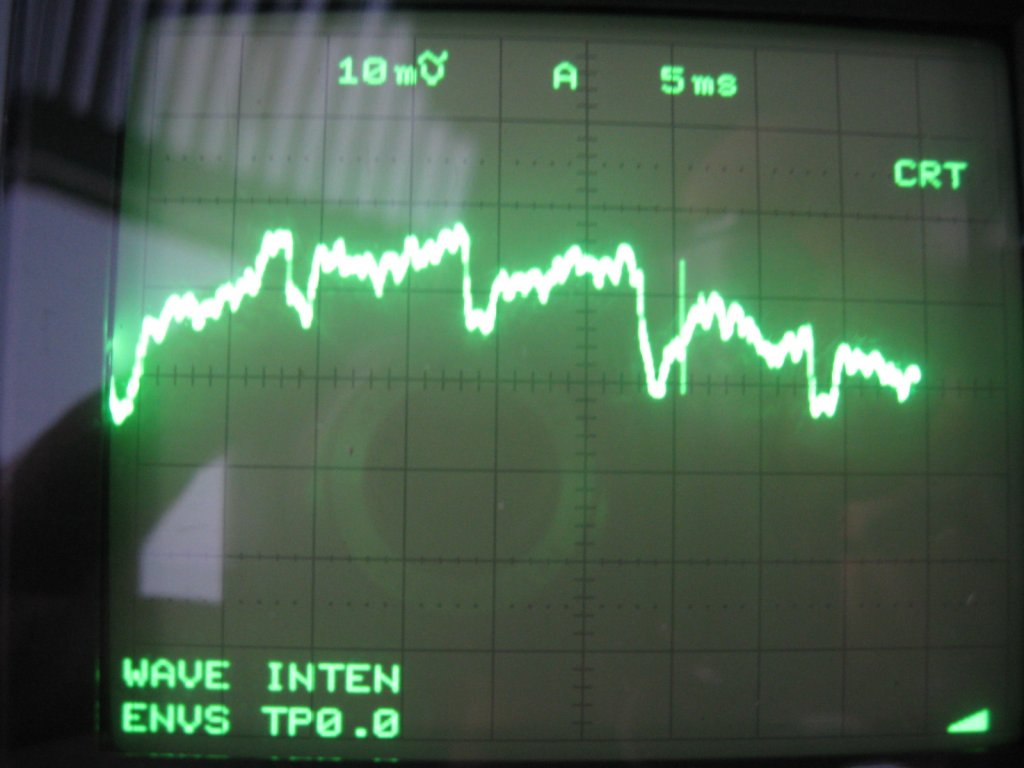

Egy Octavia II-vel kapcsolatban van az alábbi problémám: Már kezdettől fogva feltűnt, hogy alapjáraton a feszültség ingadozik, látható volt a műszerfal világításán de még jobban a helyzetjelző lámpákon. Az autó most 4 éves, garanciális időszakban is többször jeleztem a hibát, erre kicserélték a motorvezérlőt garanciában, de semmi változás. Mellékesen többször lefagyott a kihangosító (parrot9200) is. Vettem a fáradságot, megmértük oszcilloszkóppal, a mellékelt képeken látszik, ill. műszerrel mérve kb 0.3V-ot ingadozik a feszültség. A szervizben tegnap volt un. vezetett hibakeresésen, de szerintük minden rendben van. (hibatárolóban nincs semmi) Az én mérésemet megküldtem nekik is, amire azt a választ kaptam, hogy a gk. elektronika terhelése nem folyamatos, ez okozza.. Na itt tartok most,ha valami ötletetek volna, megköszönném!

+ - sarukon vízpumpafogóval megnyomogtam, műszer közben rajta, alapjáraton 13,619-14.262 között ingadozik magasabb (2000) fordulaton is. Szóval egyelőre nincs változás........... de azért köszönöm!!! Nem lehetséges, hogy a generátor csúszógyűrű excentrikus v. a kefék ill. a gyűrű oxidált lenne (35e km, főleg városi forgalom) ?? Szívem szerint megpróbálnám egy passat generátorral amit kölcsön kapok és ami biztos jó, csak nem tudom büntetlenül berakhatom-e egy próbára. Az enyém 4 éves 1,6 benzines a passat kissé öregebb (8-10év), diesel.

Ha alaphelyzetben 0-át mutat a szögjeladó és a szervomotor által felvett áram sem ingadozik,akkor bizony tényleg nem ez lesz a bajod. Esetleg kipróbálhatod lekötött generátorral,megmarad-e a feszültségingadozás (fogyasztó miatt van, vagy a generátor vacakol). üdv:hp

üdv: hp ui: ha belemész Vag-com-mal a kormányműben a mérőcsoportokba, ott irja a szögelfordulástól kezdve a szervomotor fordulatát, áramfelvételét., stb..Ezeknek az értékeknek nem mozgatott kormánynál nem szabad változniuk. A jeladó meghibásodása többnyire úgy jelentkezik, hogy alaphelyzetben olyan jelet ad a kormányműnek, mintha rángatnád a kormányt= a szervómotor "lüktetve" dolgozik= rángatja a delejt= villognak a lámpák. Elnézést, összekevertelek hirtelen kzozoval
Ok, köszönöm, akkor este megnézem milyen a jelalak nélküle.
A hibatárolóban ez egyébként benne marad?
Ha az előbb leirt jeladó okozza a problémádat, nem fog hibaként jelentkezni.
