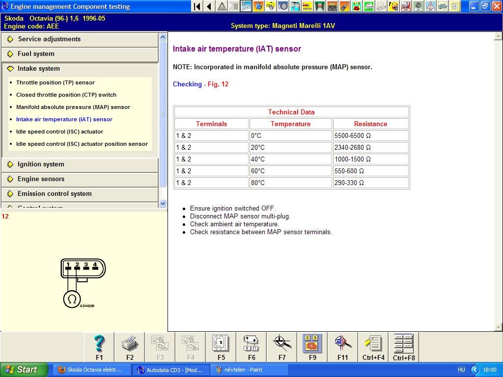

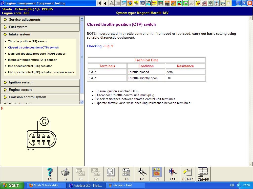

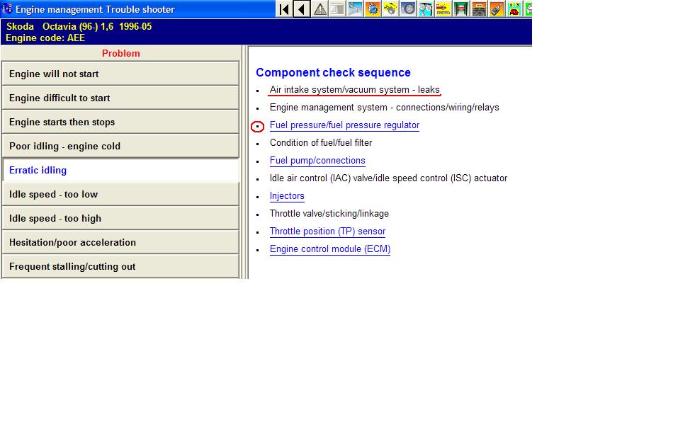

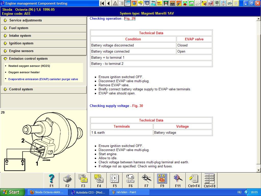

Sajnos AEE Octaviánál újból előjött az alapjárat ingadozása.
Tavaly augusztusban szamara és Vim tanácsait követve már egyszer meggyógyult, Pillangószelep tisztítás, meg hasonlók. Nos sajna újból vacakol és nincs 50 ezer forintom pill. szelepre.
Azt szeretném kérni, hogy aki tudja írja már le hogyan kell a Vag-Commal "betanítani" az alapjáratot.
Vagy mit ellenőrizzek le. Kábelem és programom van, azzal szoktam hibatárat kiolvasni.

(#) VIM válasza csibai hozzászólására (») Feb 26, 2012 /
Szia! Nincs semmiféle tanítás. Nem tanítani kell, hanem kitörölni a hibát és installálni az újat. Ha eddig működött a javítás után, akkor most máshogy, vagy máshol kellene keresni a hibát. A szoftvered nem tudja a rövid idejű hibatárat olvasni, vagy nem tudod futtatni menet közben a programot mikor fennáll a hiba? Minden esetre az értékeket meg tudod nézni, hogy egyezik-e az előírtakkal.
