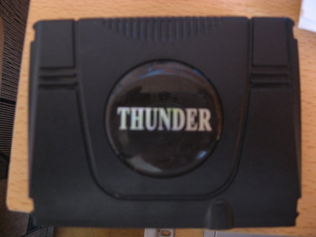

Ezen a képen úgy néz ki mintha az IC kapott volna...
Nagyon úgy néz ki, hogy ebből elszállt a működtető füst...
Akkor mégsem arra a relére van kötve az a kimenet, mint amit jelöltél... Üdv Inhouse
Nekem működött 3 évig semmi baj nem volt vele, relé is működött. Csak most beakartam kötni a csomizár nyitást. Negatívot vezérel az az egy szál. Motornak adtunk 12V-ot másik végét pedig erre a szálra ami vezérel. Behúzott nyitáskor majd ki és ennyi volt, utána elszállt és szólt a riasztó egyfolytában. De utána már nem vezérelte a központit, relék sem kattantak.
Nincs ráírva semmi. Az ajtó zárak mind negatívot vezéreltek, lehet állítani hogy + vagy -
Na a relélék már azért nem kattoganak a sziréna azért szól vagy nem mert elszállt a tranyómező ami szakadás vagy zárlat, cseréld ki és próba csomagtartó nyitás nélkül és megint minden müködik, rellézés és kész. A tranyómező vezérli a reléket is ( sziréna, index, központizár), ledet, 300mA-os kimeneteket, stb.
Nem zárlat volt az, csak a motor árama, amit nem bírt...illetve egyszer egy pillanatra...
Üdv Inhouse
Értem. A relé tekercseit is megmértem, az első reléé 407 Ohm a többi 4 reléé 75 Ohm
Lehetséges hogy az első relé is kuka?
Elvileg 3 ilyen és 2 olyan reléd van.
Nem tudod egy 12V-os relé behúzótekercsét ellőni 12V-ról, ott más baj lesz. Üdv Inhouse
A relé a kpz kimenten csak kattog nincs sehova bekötve a lábai, azokat te kötöd be, azért van 2x3 kivezetés a nyitás zárásra. NC-NO-COM ez kétszer.
A relé nem tudott ellszállni cseréld ki a tranzisztormezőt addig ne is méregess mert bekavar a mérésbe a zárlatos ic.
Értem. Köszi a segítséget srácok! És honnan tudom megrendelni ezt az IC-t
ULN2003AG ha jól néztem 100 forintos alkatrész. Igazából ki kéne forrasztani a relét hogy tudjak mérni rendesen mert áramkörben nehéz.
Na találtam! Ez elvileg jó lesz? ULN2003AG Na rendeltem 2db-ot jövőhéten jön meg.
Minden kpz vezérlő kimenet ami rellézett és univerzális az álltalában 2x3 szál vezetéken jön ki a relé érintkező lábai ami nem a tekercs. és ezt te úgy kötöd ahogy gondolod negatív vagy pozitívot adjon záráskor nyitáskor ilyenkor 2 szál kimarad, lehet kötni szakadásra működőt is egy szálon váltott polaritásost.. stb, de ha ezt nem a kábelkötegen kötöd akkor szétszedheted a modult és esetleg belül is huzalozhatod... de ez garivesztéses. Én legalábbis így értelmezem amit te írtál, mert a 6 szálon alapba semmi feszültséget nem ad ki csak kapcsol, amit rákötsz.
Szerintem jó lesz, de ne szedd ki a relét ,az ic forraszd ki. vigyázz ezek olcsó gagyi riasztók nem minőségi nyák lemezek, nem nagyon bírják a hőt, nehogy huzalozni keljen utánad egy szakinak...
Igen, majd akkor rámérek ha benne van az új, mert lehet zárlat miatt mutat rossz értéket.
IC-t úgy forrasszam ki, hogy becinezem végig mindegyik lábát egyik oldalon majd folyamatosan melegítem óvatosan és kis csavarhúzóval alá feszítek? Ja az nagy szívás lenne ha a nyák is feljönne :S
Mindkét oldalt gyorsan felvátva, nem merném feszíteni az a legrosszabb szerintem, de ez már kézügyességtől is függ.
Itt az ideje beruházni egy ónszippantóba!

Üdv újra. próbáltam kiszedni az IC-t de nem sikerült, kicsit a nyákot is megkarcoltam :S havernak majd átviszem próbálja meg kiszedni, remélem nem sértettem meg nagyon :S

Ki kell mérni a gyárin mi micsoda és utána lehet látni. POK a relék dolgoznak, kattognak, nem csak az index? valószínű ha a motorok jók, a rellék mentek tönkre benne. * Nono ..
Na sikerült megcsinálni, újra működik a riasztó.
Relézni kell majd mert az az IC 500mA-t bír kimenetként. Helyette kapott 5 A-t, a motortól. Jó hogy nem bírta. Relével meg 20mA-t fog kapni.
nincs az index rákotve csak siman a koszponti.bezér de nem nyit.2 rele van benne taviranyitoval bezarom es vilogni kezd a led megnyomom a kinyitot es elalszik a led viszont nem nyit.
Na még se lett jó a riasztó. Vagy is vezérel mindent. Csak 1 perc után vissza zárja az autót, olyan mintha nem érzékelni hogy kinyitottam nem szakítja az áramkört. De kipróbáltam hogy bezártam és kinyitottam az ajtót akkor megszólalt a riasztó.
Van benne egy jumper (automata élesedés Ki/BE) Átraktam. Annyit értem el vele hogy 15 sec után lezár. Ötlet?
Nem veszi észre az ajtónyitást, bementen leellenőrizni, ajtógomb irányába keresni a hibát vagy a riasztó belsejébe sérült a panel valahol vagy forrasztási hiba. Nehogy feszültségesésen érzékelje.
Most voltam lent megnézni szétszedtem még1x.
Ajtó gomb az jó meg a vezeték is, 12V-ot megszakítja. De most már nem érzékeli az ajtókat, elején még bejelzett most már nem. Végig kerestem a hova megy a kábel az elektronikába. Persze hogy egyik lába az új IC-be az meg egy nagyba. Rámértem a lábakra megy ellenállás szóval a forrasztás jó.
Vagy is bocs, csak a nagy IC-be megy bele, de azon is van ellenállás.
Idézet: „Ajtó gomb az jó meg a vezeték is, 12V-ot megszakítja.” Jajj...nem igazán. Nagyon ritka a pozitív testelésű autó, vagy pozitívot szakító ajtókapcsoló. Testet zárnak/szakítanak, +12V akkor mérhető, ha csukva van az ajtó, vagy be van nyomva a gomb. Azért van ez, mert az izzón keresztül mérsz +12V-ot. De a riasztó kivett, vagy kikapcsolt izzónál is működik, mert testet vár. Üdv Inhouse |
