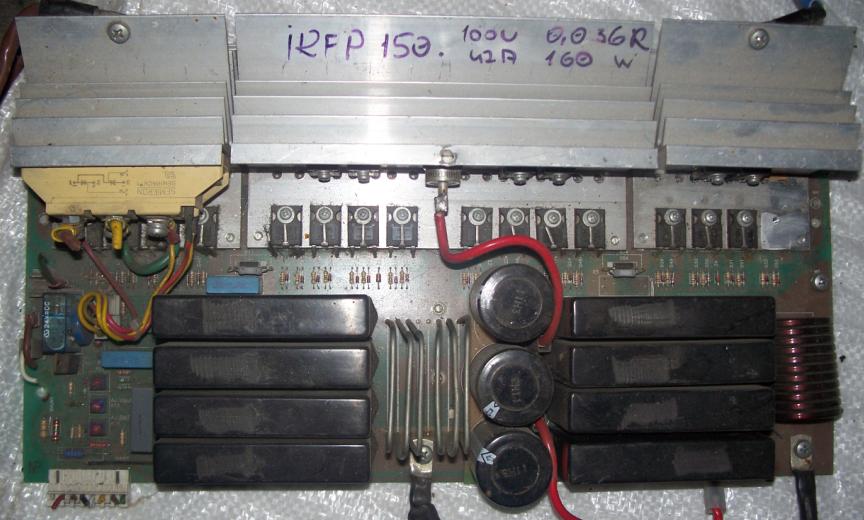

kaptam 2 panelt, amelyik tele van pakolva IRF150-esekkel, azon mi az a sárga bal oldalt a hűtőbordán? Ha másra nem is, majd a disznósajtot ezzel nyomatom le. Összességben mik ezek a panelek?
Az a sárga mintha két teljesítménytirisztor lenne. Mármint rajzjel alapján.
Rajzjel alapján párhuzamos tirisztorok közös tokban.
Hasonló külalakot hajtásvezérlőben láttam, ipari alkalmazásnak látszik.
Nem párhuzamosan, hanem a az egyik katódja a másik anódjával van tokozáson belül összekötve.
Valóban antiparalel... de attól még paralel.
Igazság szerint szembe vannak kötve, de a rajz elrendezéséből úgy tűnik, hogy az egyik kapocs a tirisztorok közös pontja, és van két másik, ami közül választani lehet.Csomóponti áram irányának kiválasztására használható például.
A lap alján néhány alkalmazási példa. Csak mert az én cégem is gyárt ilyeneket
