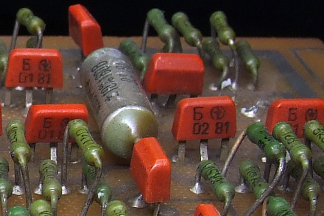

Ismeri valaki ezeket az orosz tranzisztorokat?
Adatlapot nem találtam sehol és érdekelnének legalább a tűrési adatai.
(#) zolika60 válasza Bassmester hozzászólására (») Márc 30, 2012 /
Keresd úgy, hogy BD281 mindjárt meglesz. Gondolom te már nem tanultál oroszul.
(#) erdgab válasza Bassmester hozzászólására (») Márc 30, 2012 1 /
Ezek KT típusú orosz tranzisztorok,nehéz olvasni őket sajnos és nem is mind lelhető fel.A betűjel felül az olyan mint a pl: a BC sorozatban az A vagy B vagy C jelzés.A katalógusban én sem találom,de a hasonló közeli sorszámokból ítélve Uebo=15-30V , Ic=0,01-0,03A ,h21=30-90, f= 10-30MHz környékére mutatnak és valami silicium tranyók.Szerintem, a BC182 és BC212 lehet a helyettesítőjük és ezekkel váltottam ki egy orosz töltőben javításkor és bevált.

(#) kadarist válasza Bassmester hozzászólására (») Márc 30, 2012 1 /
Ha NPN, akkor KT315, ha PNP, akkor KT 361. De számít a tokozáson lévő betűjel is, ez adja meg az áramerősítési tényezőt és a max. feszültséget. Bővebben: Link

(#) Bassmester válasza kadarist hozzászólására (») Márc 30, 2012 /
Köszi a válaszokat
(#) proli007 válasza Bassmester hozzászólására (») Márc 30, 2012 /
De ha jót akarsz magadnak, gyorsan elfelejted ezeket a piros tranyókat, mert rosszabbnál rosszabb darabok voltak/vannak közte. (Néha a 6-os béta is szép tőle.)

(#) Hodinka válasza kadarist hozzászólására (») Márc 31, 2012 /
„Ha NPN, akkor KT315, ha PNP, akkor KT 361. De számít a tokozáson lévő betűjel is, ez adja meg az áramerősítési tényezőt és a max. feszültséget.”
Én egyébként még úgy szoktam őket megkülönböztetni a legegyszerűbben,hogy a rajtuk lévő feliratok és betűk sorrendjét figyelem.Például a KT315-ös betűjelzését a tranzisztor bal felső sarkán szokták feltüntetni,és általában közvetlen utána valamilyen márkajelzés,vagy az adott gyár szimbóluma szokta követni a felső sorban (nem mindig).A KT361-esnél pedig mindig csak egy betű látható a tranzisztortok kellős közepén,vagy esetleg a betű alatt olykor megadják a gyártási dátumot is.Valahogy így
Legalábbis anno így tanították az "öregek"
