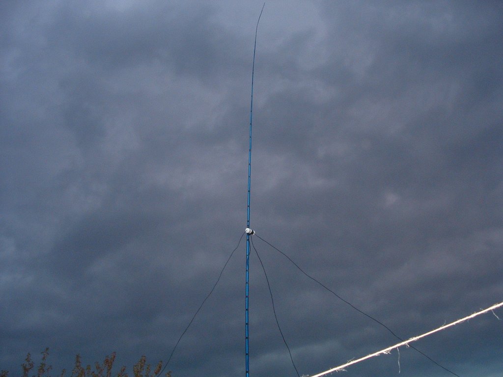

Sziasztok! Uj vagyok ebben a rádiózásban ,ugyhogy szeretnék segitséget kérni.... kettö db mobil cb t kaptam a szomszédtol , épitettem " pecabotos antennát" de nincs SWR méröm ... kéne egy eladó van valakinek?használt kéne ami olcso es a célnak megfelel. van egy mobil antennám is ujjonan vettem magnestalpas , de valahogy be kéne mérni öket ... nem csináltam még ilyet , de remélem müködni fog.. segitségeteket elöre is köszönöm..üdv : akimoka

Azért a pecabotos antenna építés miatt nézz szét a blogomon is: hátha tudok valami tippet adni. http://cbradio.blog.hu/2012/03/16/pecabot_groundplane_antenna_epitese
Szia Csini666! nagyon köszönöm a segitséget ,holnap le fotozom az antennát és a rádiokat is, és fel teszem.
az Swr méröt meg még most megnézem..üdv:akimoka

én mikor először hangoltam antennát azt hittem rossz valami. De nem. általában rossz értékkel kezdtem 3 fölött. Azután a sugárzó méretét csökkentettem 5cm en ként. Nagyon keveset javult. Aztán mikor már tizedjére szedtem le és raktam vissza hirtelen sokat javult 2 köruli letll. Utána még apránként visszahajtogattam. Meg az ellensúlyokat is csökkentettem. Végul jo lesz. Sokat lehet tanulni hangoláskor.

))ittt vannak a képek!!!!!

Tényleg annyi írás és belinkelés van már a pecabot antennáról és a bemérés mikéntjéről, hogy kár lenne ismételni, csak visszább kell lapozni. Azt írtad, hogy van mobil antennád is, sajnos a mágnestalpas nem a legjobb, a lemeztető nem tud ellensúlyt képezni az autón, úgy mint a befúrós kivitelnél. Az viszont jó hogy újonnan van és még nincs visszavagdosva, így tuti hogy hosszabb mint kellene, tehát van miből vágni. Én mikor megvettem az autóra a befúrós 135 centis antennát, a lemeztetőbe testelve gyárilag 2.3-as swr-t mutatott K40-en. Centinként vágdostam oldalvágóval a hegyéből és a nyolcadik vágással értem el az 1.1 swr értéket.
