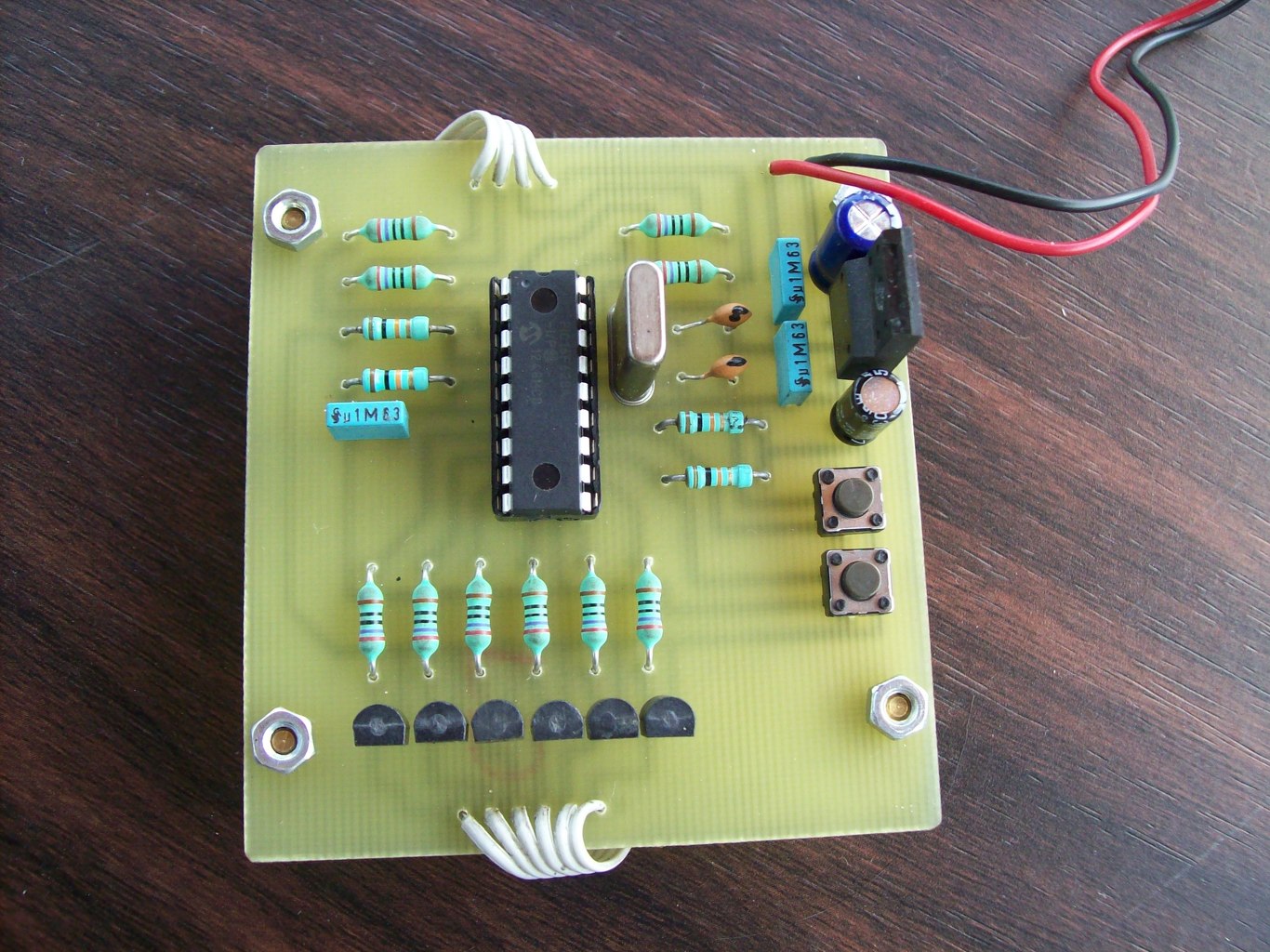

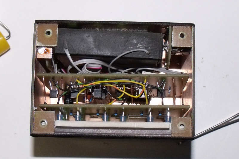

Bár a kijelzőn vétettem egy kis hibát, véletlenül tükörben terveztem, így a két áramkör összekötésénél lett egy kis vezetékkuszaság.
Üdv. mindenkinek!

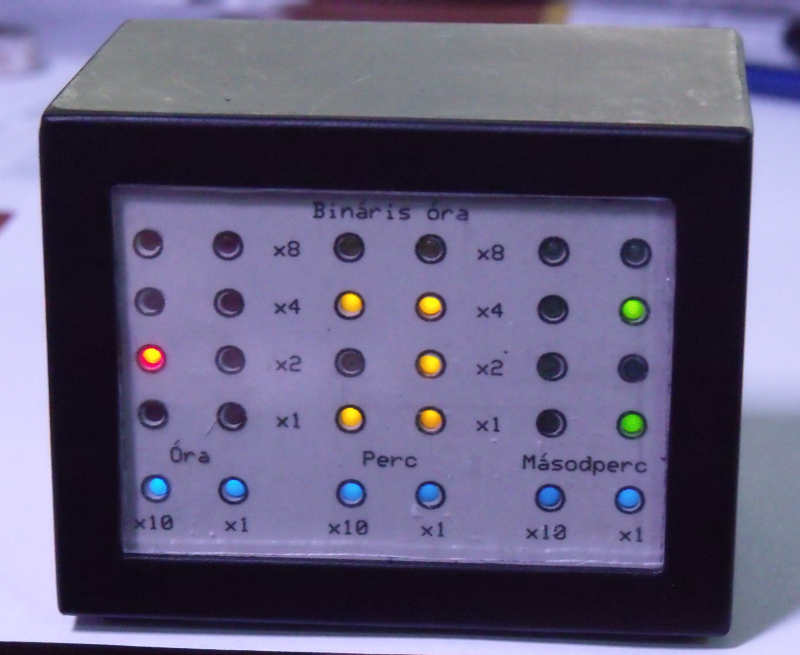

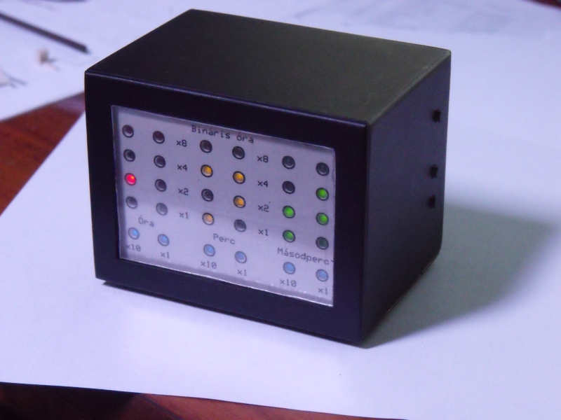

Itt a kész óra. Volt vele egy kis munka, de szerintem megérte. A fogyasztása 6 - 7 mA, ebbe benne van a belső akkuk töltése is.
Nagyon baba lett! Azt áruld el, hogy hogyan tudtad az előlapi papírt kivágni ilyen szép kör alakúra, hogy ne legyen szöszös a széle??
Sajnos nekem teljesen szétgyűrte a papírt, pedig éles volt...

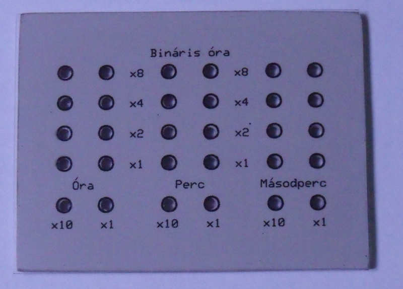

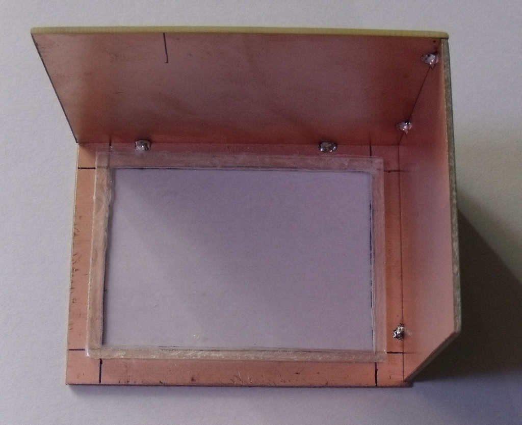

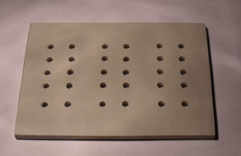

Először is köszönet mindenkinek a tetszésnyilvánításért. Az előlap egy plexi, írásvetítő fólia, és a hátteret egy régi fehér szünetmentes táp burkolatából kivágott lap adja, ahogy a képeken látszik.
Áhá! Szóval nincs is kilyukasztva! Értem!
Egy csövet kellene úgy kiköszörülni, hogy a külső palást függőleges maradjon, a belső legyen ferde - a kivágadó darabot gyűrheti.

Gratulálok nagyon szép és igényes munka. Lenne két kérdésem, és mivel van topic nyitva, ezért nem levélben kérdezem, bár nem annyira kapcsolódik az áramkörhöz. Első: Hol tanultál meg PIC-et programozni, és milyen nyelven. Esetleg ha autodidakta módon, akkor egykét forrást írnál? Második: Hol vetted hozzá a lemezt, mert én akárhol keresem vagy elküldenek, hogy nincs nekik ilyen, vagy csak nagyon nagy táblában lehet kapni. A válaszod előre is köszönöm.
Köszi a gratulációt. PIC-et programozni elsősorban itt tanultam meg a HE-n, autodidakta módon. A 'PIC kezdőknek' fórumot olvastam el elejétől a végéig, ott leírnak nagyon sok okosságot és adnak címeket is hogy hol talál az ember jó tanulnivalókat, ezeknek a nagy részét használtam fel. Most még csak ASM-ben programozok. De ismét jelezni szeretném, az órában lévő program nem az én érdemem, csak átírtam az adott PIC-be. A Plexit az OBI-ban vettem többek között 250x500x4 mm-es méretben is árulják, az ára elég húzós.
Köszönöm a választ, azt hiszem nekem is neki kell feküdni ennek a 'PIC kezdőknek' forum-nak. Sajnos OBI nincs a közelben, de azért meg fondtolandó, mert elég jól néz ki.

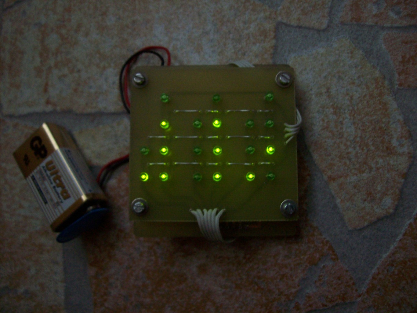

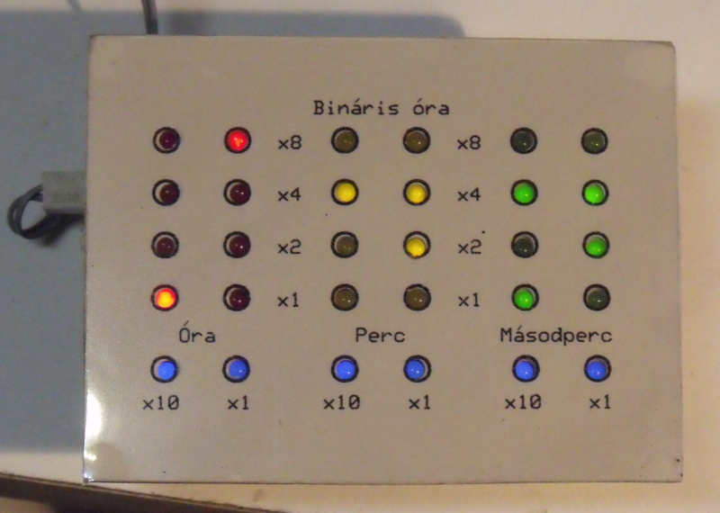

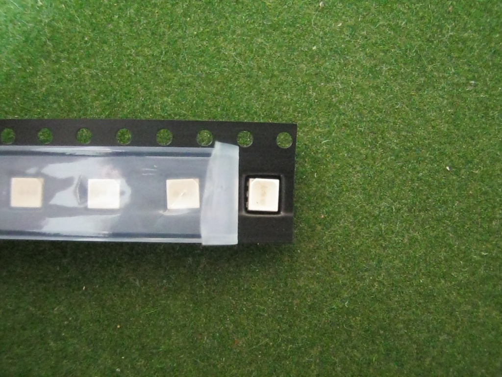

Megépitettem az oldalon nemrég még megtalálható, Per pillanat valamiért nem található. Gombipeti által tervezett bináris órát. Beültetés után rögtön működik. A választásom az RGB ledes megoldás miatt esett erre a design-ra, ezzel a kis plusszal gyakorlatilag kiemelkedik a többi megoldás közül. Itt szeretném megköszönni Gombipetinek az épités során nyújtott segitségét.
A minap egy ismerősöm, felkeresett azzal a kéréssel, hogy csináljak neki egy olyan bináris órát amiben a számjegyeket nem ledek, hanem 7 szegmenses számjegyek mutatják. Tehát 10001:100001 / 17:33 / formában. A kérdés az, hogy ezt a kapcsolást meg lehet e valósítani úgy, hogy ne kelljen programozni, ugyanis az ehhez szükséges alkatrészek nem állnak rendelkezésre. Válaszotokat előre is köszönöm! A hozzászólás módosítva: Máj 26, 2013
Szia! Az "ezt a kapcsolást" a PIC-es verziót jelentené? Mert ha igen akkor szerintem _nem_. Mert a kódolás formája BCD: (Link) azaz binárisan kódolt decimális, s ezért nem képes a tiszta bináris forma megjelenítésére. Programozás nélkül talán érdemes lenne egy valóban bináris órát készíteni TTL alkatrészekkel. ( 1Hz-s időalap és megfelelően kikapuzott számlálók alkalmazásával. S a decimális megjelenítés miatt, pár 7-szegmenses dekóder IC is fog kelleni... ) Lehet kicsit alkatrész temető lesz belőle. DE! Csak az 1Hz-s órajelen fog múlni a pontosság. Pic-nél eléggé figyelni kell az időzítésekre. Vagyis nem érdemes az alap programon változtatni...
A hozzászólás módosítva: Máj 27, 2013
Születésnapra szeretnék ajándékba adni egy bináris órát, de én nem tudom összerakni, neten pedig csak karórákat találtam. Olyan típusút szeretnék, mint ami a Justice által posztolt képeken van. ******** Cinti A topicban hirdetni tilos. Ne adj meg email címet, annak az adatlapodon helye! A hozzászólás módosítva: Máj 30, 2013
Idézet: „pár 7-szegmenses dekóder IC is fog kelleni” A bináris 0 és 1 könnyen megjeleníthető a hétszegmenses kijelzőn: Két szegmens (B és C) állandóan mehet, a többi (A, D, E és F) a bit kimenetről egyből vezérelhető (0 -nál bekapcsolva). Az áramigény miatt egy inverter és egy tranzisztor kellhet.
Nem kell sokat változtatni, az időt nem BCD -ben kell számolni, hanem binárisan (könnyebb feladat) és a felső 4 digiten nem egy másik változót (tizesek értékét) hanem a bináris változó felső bitjeit kell kivinni (egy sapf, ez is egyszerűbb). A kijelzést kell átrendezni. Ha egy bit 0, akkor a hozzá tartozó kijelzőn 6 (a, b, c, d, e, f), ha 0 akkor 2 (b , c) szegmens világít. Látható, hogy a b és c szegmensek állandóra köthetők.

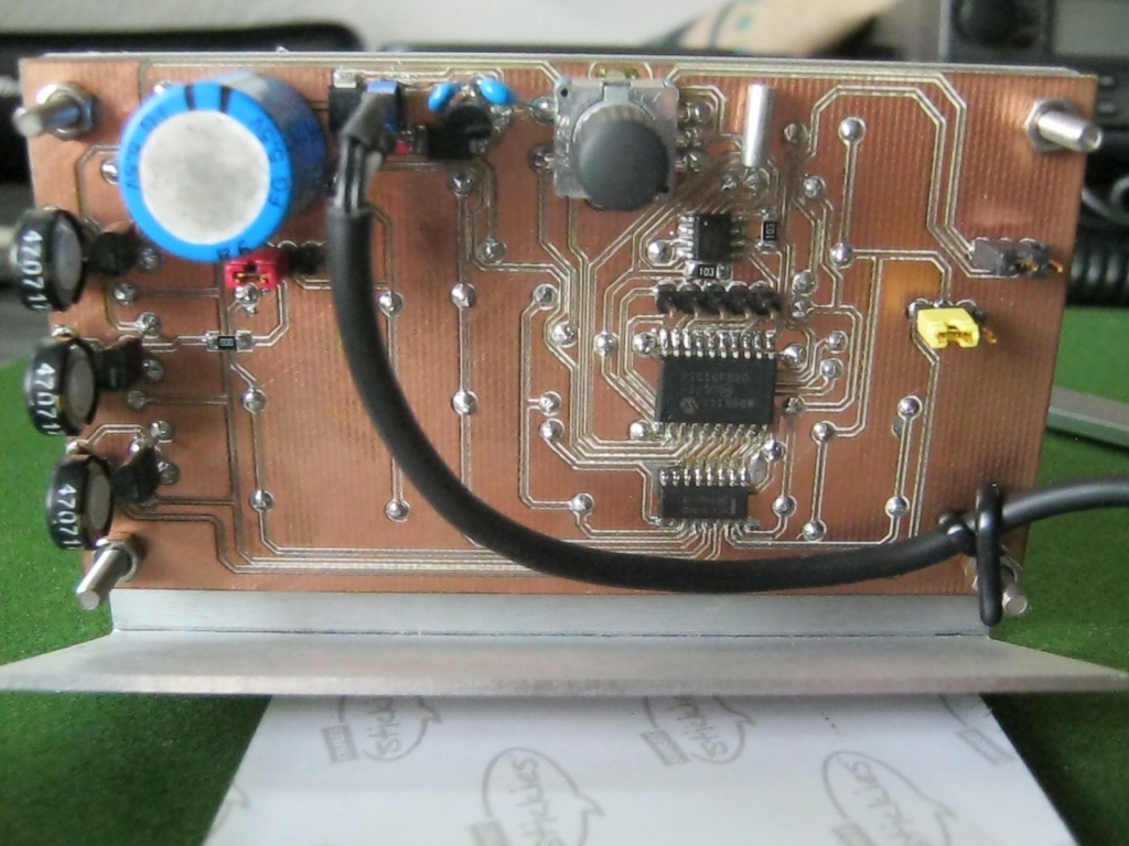

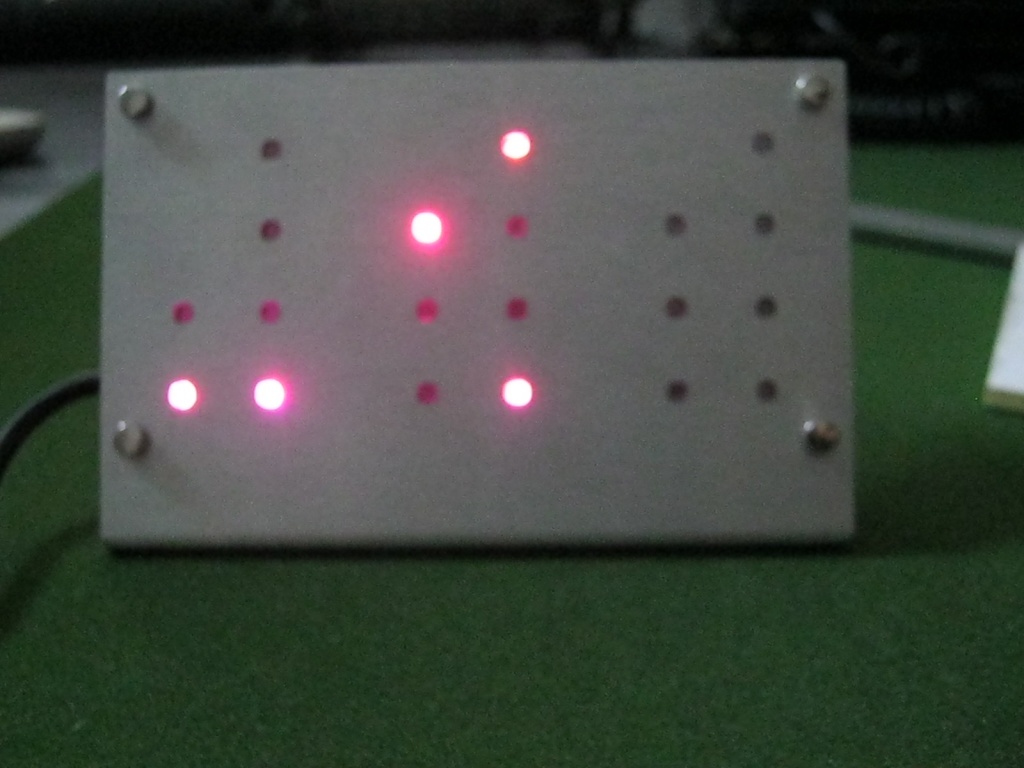

Igazi bináris óra. - A kapcsolás változatlan ill. hétszegmenses kijelző alkalmazásakor (főleg közös anódos esetén) áttervezendő, - A panelen a BCD óra tízes helyiértékű ledjeit helyezzük át az egyes helyiértékűek "főlé" helyiértékhelyesen. Az órához csak 1 db, a perchez és a másodperchez csak 3 db led kell, - A programot cseréljül ki a mellékeltre, - A MCLR láb alacsony szintjénél közös anódos, magas szintjénél közös katódos a ledek meghajtása. - Ismételjük át a bináris számokról tanuntakat... A ledek helyett használható hétszegmenses kijelző is: b és c szegmens fixen bekötve, az a, d, e, f szegmensek közösen vezérelve a megfelelő helyiértékű kimenetről. Ekkor jóval nagyobb kapacitású tápegységre lesz szükségünk. A csomagban 16F628A -ra van hex, de fordítható 16F627(A), 16F628(A), 16F870, 16F871, 16F872, 16F873(A), 16F876(A), 16F882, 16F883, 16F886 -ra is. A hozzászólás módosítva: Jún 19, 2013

Megépítetted a nyákot? Működik rendesen?
Építettem én is egy ilyen órát. Majd kap műanyag dobozt meg dugasztápot.
