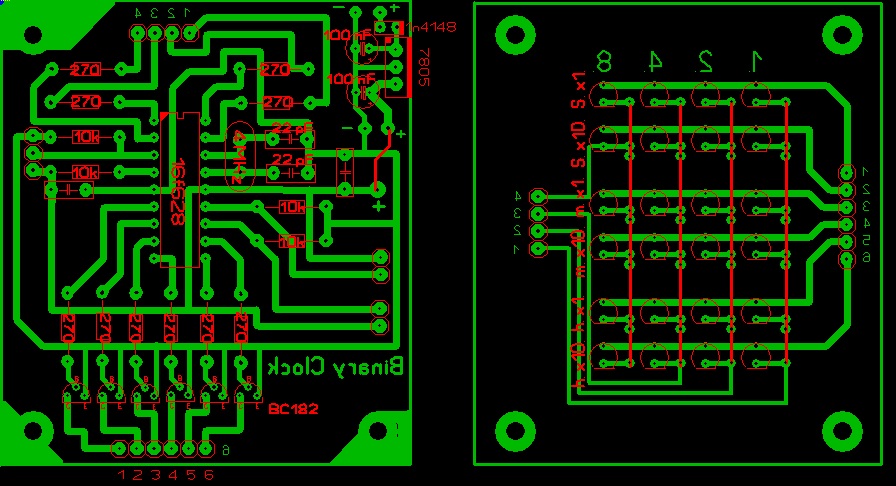

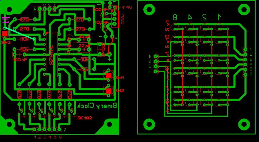

Én is szeretnék építeni egy bináris órát, és rengeteg nyáktervet láttam már itt a topicban de nem teljesen világos még 1-2 dolog, ebben szeretném kérni a segítségeteket. A csatolt nyákterven van két kondi aminek nem tudom az értékét, a többi alkatrész minden megvan. A másik kérdésem pedig a tápjára vonatkozik, hogy helyes-e így ha 9 V- ról működne majd. A harmadik dolog ami nem világos még hogy a nem számozott, tüskesorok mire szolgálnak? Oda jönnének a nyomógombok?
Előre is köszönöm a segítséget!!!
Peti
(#) Hp41C válasza pepe091 hozzászólására (») Jan 4, 2012 /
1 - Táp szűrő kondenzátorok, 100nF kerámia.
2 - A beépített 7805 stabilizátor adja majd a +5V -ot. Neki minimum 8V bemeneti feszültség kell. A 9V jó.
3 - Az idő beállítására szolgáló nyomógomboknak...

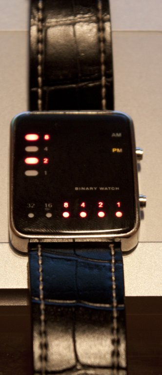

(#) HNorby hozzászólása Jan 4, 2012 /
Az itteni leírás szerinti órám elkezdett sietni nem sokat csak 1-2 perc hetente mi lehet az oka?
Ja és karira beújítottam 1 ilyet:
Üdv.:Norby

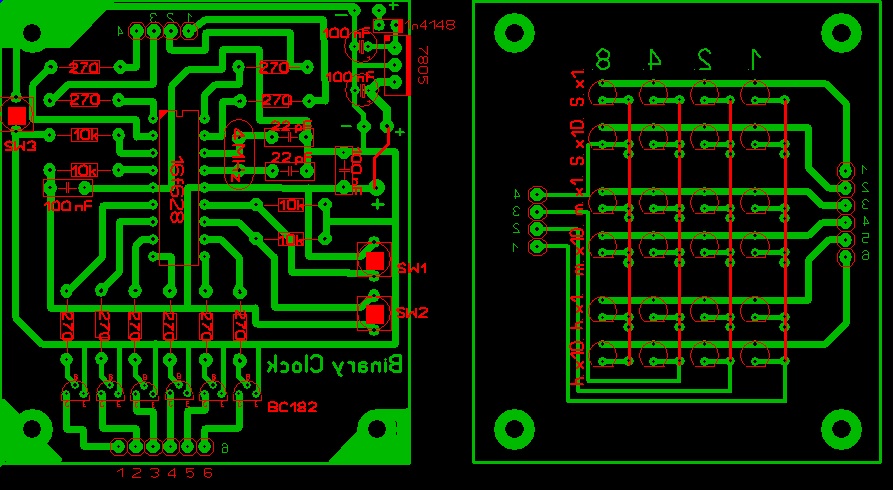

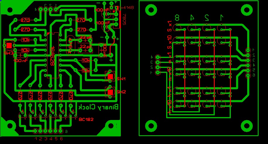

(#) pepe091 válasza Hp41C hozzászólására (») Jan 4, 2012 /
Köszönöm a gyors választ!
Beraktam a nyomógombokat, nem tudom hogy így jó-e.
Kérlek nézd meg.
(#) pittyu2 válasza HNorby hozzászólására (») Jan 5, 2012 /
Szia. Jól néz ki a karóra.Hol vetted ?
(#) Hp41C válasza pepe091 hozzászólására (») Jan 5, 2012 /
Nem egészen...
S1 és S2 jól van bekötve, de az S3 az S1 -gyel párhuzamosan került fel... A RA4 láb és a föld közé kellene bekötni.
(#) pepe091 válasza Hp41C hozzászólására (») Jan 5, 2012 /
Így már remélem nem hibáztam:
Sajnos még mindig nem jó... Most az S3 két föld vezetéket köt össze, a RA4 azaz a 3. lábra csak egy ellenállás kapcsolódik. ld. melléklet Sajnos nem tudom most máshogy javítani...
Köszönöm, most már értem.
Így akkor biztos jó.
Igen, így már jó...
Köszönöm szépen a segítséget!

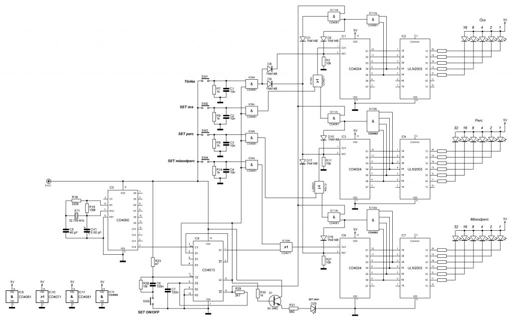

(#) (Felhasználó 20218) válasza blackdog hozzászólására (») Jan 22, 2012 /
Szerintem alapból rossz nyomon vagy, mert a hálózati freki is nagyon pontatlan. Elemről építened kellene egy quartz oszcillátort, viszont az IC-k fogyasztása miatt haszontalanul kevés ideig bírná elemről...
(#) Hp41C válasza blackdog hozzászólására (») Jan 22, 2012 /
Az 50Hz -ből előállított 1Hz órajelet kell lecserélni egy quartz oszcilátorból származóra. Pl. Az IC7A, IC3A, IC3B és IC1A részt kell kicserélni egy 32.768kHz quartz -ra egy CD4060 14 bites osztóra (benne van az oszcilátor) és még egy 2 -vel osztó áramkörre.
Miért szeretnél 12 tokból építeni órát, amikor egy tok megcsinálja az egészet? A leírás és a program itt van a topikban...

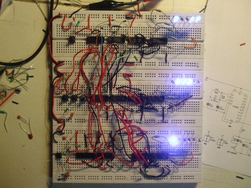

(#) blackdog hozzászólása Feb 5, 2012 /
Elkészültem az első tervvel. Holnap próbapanelen összerakom, hogy tényleg jó-e.
Amivel nem tudok tovább jutni az a tápellátás. Mindenképpen elemről kell, hogy működjön.
Két variáció jutott eszembe:
1. 9V elem 5V stabilizátor
2. 3db 1,5V AAA elem
Van jobb ötletetek? Melyik lenne tartósabb? Én az elsőben gondolkodom, de kicsit bizonytalan vagyok.
(#) zenetom válasza blackdog hozzászólására (») Feb 5, 2012 /
Először is le a kalappal a kapcsi előtt!
Én is mindig a tápellátással vagyok bajban, de miért akarod elemről hajtani? A stab IC + elemes megoldások hamar lezabálják az elemet, szóval inkább a 3db 1.5V-os cerka, így nem is kell a stab IC ugye..
Szerk.: esetleg az 1.5V-os AAA lehet valami jó nagy kapacitású akksi is (3-4db 1.2V-os).
(#) Hp41C válasza blackdog hozzászólására (») Feb 5, 2012 /
- Ha minden IC a CD4000 szériából való, mehet 9V -ról is.
- Ha mégis használsz stabilizátort, a 78L05 (Io 6 mA) helyett használj LP2950-5 -öt (Io 75 uA). A kimenetüket max 100mA -ig terhelheted.
- Ha akkumulátort használsz, meg kellene védeni a mélykisüléstől.
(#) blackdog válasza zenetom hozzászólására (») Feb 6, 2012 /
Először is köszönöm!
Nekem is az a gondom, hogy a stab. IC szívná az elemet.
A 3db AAA elem meg méghamarabb 'elfogyna.
Hp41C
CD4xxx az összes IC. Tudom, hogy 9V-ról is mehetne, de az is szempont lenne, hogy az elem merüléséve nem csökkenjen a LED-ek fényereje.
Úgy látom a legegyszerűbb megoldás ez lesz:Bővebben: Link
Igaz így meg többe kerül az adapter mint az egész kapcsolás.
(#) neogeo2 válasza blackdog hozzászólására (») Feb 6, 2012 /
Használhatnál valami régi telefon töltőjét is erre a célra. Azok sok esetben 5V-nál nagyobb feszültséget adnak.
(#) Hp41C válasza neogeo2 hozzászólására (») Feb 6, 2012 /
Akkor a 7805 kiesik, hiszen a jó szabályzáshoz minimum 8V -nak kell lennie a bemenő feszültségnek. Az LP29505-5 beéri 6V -tal is.
(#) neogeo2 válasza Hp41C hozzászólására (») Feb 6, 2012 /
Tulajdonképpen nincs kőbe vésve az 5V. Működhet akkora feszültséggel amekkorát a táp ad. Ha egy kicsit több, nem baj, legyen több. Legfeljebb a ledek előtétellenállását meg kell változtatni. Ezzel azt akarom csak mondani, hogy akár el is lehet hagyni a stabic-t, ha ilyen a táp.
Ezt már én is írtam, mivel a stabil 5 V előállítása 55% hatásfokú (9V -ról). Ugyan a led -ek fényereje egy ideig állandó, de a telep energiájának csaknem fele hő termelésre fordítódik.
(#) blackdog válasza blackdog hozzászólására (») Feb 11, 2012 /
Kezdeti buktatók után elkészült az első működő teszt változat. Most a dobozolást tervezem meg gondolkodom, hogy kiegészítsem-e még valamivel.
Szerk.:
A fogyasztása max. 30 mA. (23:59:59 -kor) Ennél többet nem mértem.
