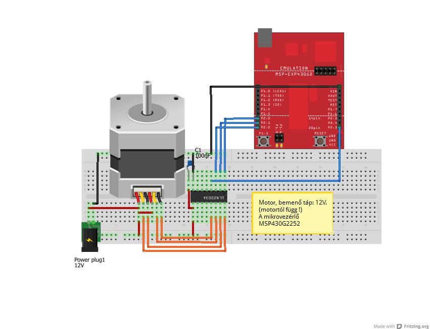

Jártam már itt a kínommal nem tudna valaki egy tök egyszerű mondjuk 5-10 lépéses programocskát megosztani ami léptető motort vezérel?
Szerintem annál azért bonyolultabb lesz. Egy egyszerű példa itt található. Video is van hozzá.
