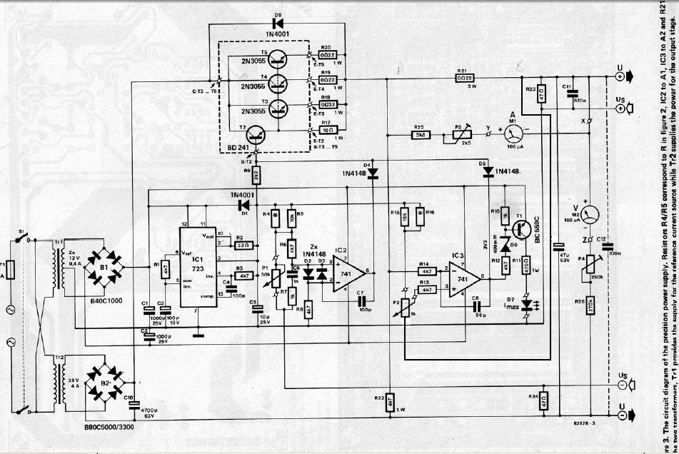

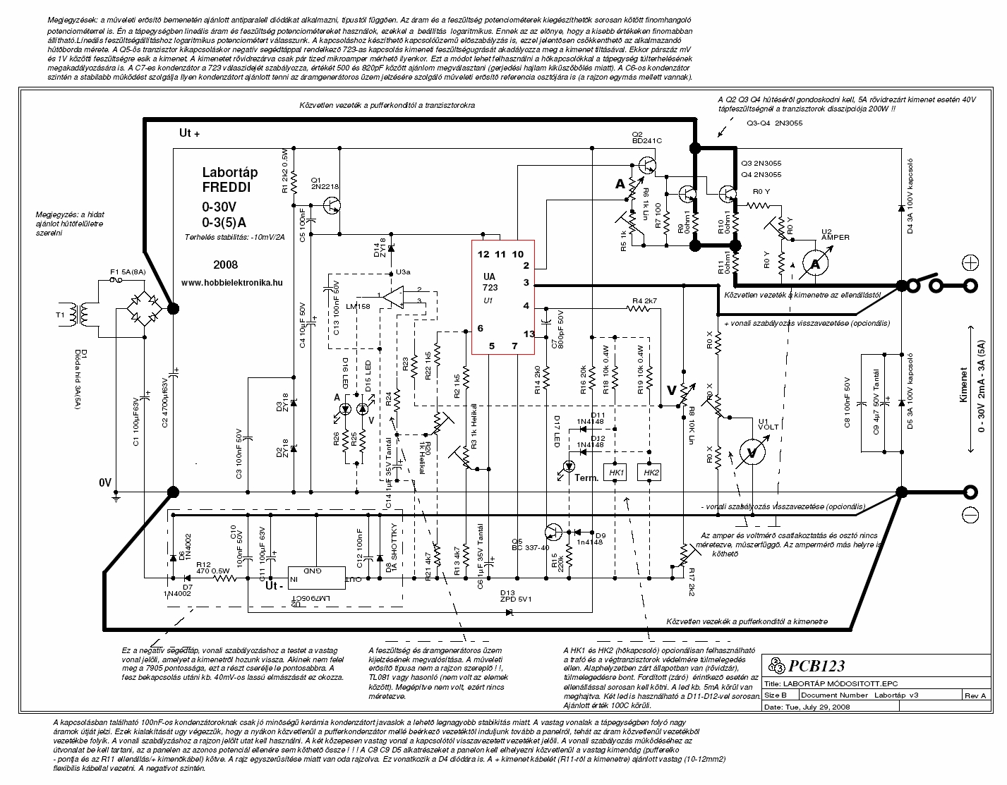

Ahogy moderatoraink szoktak mondani, a KERESO hasznalata semmi fele egeszsegkarosodast nem okoz, es keretik hasznalni is.
(#) Ghoost válasza Ghoost hozzászólására (») Márc 27, 2012 /
Az Elektorosban van hiba , ha jol tudom
, az lett atgyurva itt a forumod, de ez volt az ALAP'!!!
S itt az atgyurt rajz
/Labortáp 0-50V 0-5A v1.4.2kapcsolás/
De LABORTÁP_0-30V_0-3 A_FREDDI.jpg ami szinten nem LM324-el keszult.
