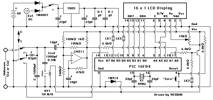

Sziasztok ! segítséget kérnék
megépítettem ezt az lc mérőt és össze-vissza mér mindíg mást , a freki 55000 , a kondi 1,0 nanó és mégis , kinek van tapasztalata ezzel kapcsolatban , ugyanazt csinálja 16F628 és 16F84 -es procival is
ÜDV!
Milyen kondikat tettél a kritikus helyekre (a rezgőkörbe)?
ja ,és időnként mínusz előjel is van az érték előtt
És mennyi az eltérés az össze-vissza értékek szélső értékei között.
Mondj egy konkrét példát
egy méréskor nem ingadozik ,hanem nyomok egy nullázást és tök más értéket mutat stabilan mint az előbb
A tekercs mennyire stabil nem tud elfordulni a hangolómag magától, ütődéstől?
nemtud ,tök szoros
Kapacitás állásban a nullázást ugye üresen csinálod mindíg?
Induktivitás mérésnél pedig nullázás közben legyen rövidrezárva a bemenet. A rövzár legyen induktivitás szegény.
a C cal kondit csak egy pillanatra kapcsolja az áramkörbe ez jó ?
igen üresen , akkor sem jó az induktivitás érték sem
Igen így kell működnie.
már a panelt is átnéztem egy csomószor , és nem tudom...
van, hogy ráteszek valamit és még mindíg Over Range felirat van
ezt töltöttem bele : lc007b.hex - a 628-ba
Nem tudom nekem elsőre tökéletesen működött.
A lényeg hogy a rezgőkör stabil alkatrészekből álljon és a nyákot úgy tervezni hogy a rezgőkörben minél kevesebb legyen a parazita kapacitás és minél rövidebbek a vezetősávok.
Igen én is erről beszéltem.
A kritikus a 10µF-os kondi előtti rész.
igen ,stabil a rezgőkör és mégis rossz értéket mér
ezt a nyák-ot csináltam hozzá
A kapcsolót és a tapintó csúcsokat milyen hosszú vezetékekkel kötötted a nyákhoz?
