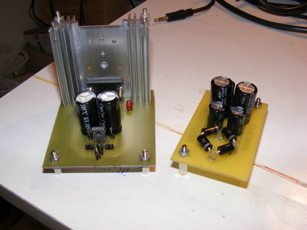

(#) janikukac hozzászólása Ápr 8, 2012 /
Nem túl régen igértem , hogy rakok az erősítőről is fel rendes képeket. Most ez a projekt kiegészült egy diódahíddal, és egy szűréssel még egy panelon. Remélem azért, hogy ~10000 'lF elég lesz a szűrésre..
(#) DJanosi válasza janikukac hozzászólására (») Ápr 8, 2012 /
Szia! A panel csodálatosan szép lett ! Viszont azért lenne egy két kritériumom ! Tudom nem nagy dolog de nagy szerepet játszik az esztétikában! A végfokozatnál azt az M3 as csavart vagy hajítsd messze vagy vágd vissza pont annyira hogy az anya teljesen befedje ! A szűrésnél kicsit közel vannak a lyukak a diódáknak! Esetleg jobban lecsiszolhattad volna a panel szélét ! Ennyi lenne másképp szép munka!
Üdv:Levente
(#) janikukac válasza DJanosi hozzászólására (») Ápr 8, 2012 /
Köszönöm szépen ! Az M3-as megoldást már én is láttam itt - ott, de nekem így tetszik! A csiszolásban teljes mértékben igazad van, ám sajnos nincs csiszolóm, és nem is én, hanem a nagybátyám szokta a panelokat méretre vágni. Na de felhagyok úgyis a p20-al, nem lesz az a csúnya színe a panelok szélének !
Üdv !
(#) janikukac válasza (Felhasználó 13571) hozzászólására (») Ápr 8, 2012 /
Köszi főnök ! :law:
(#) karaszbandi válasza janikukac hozzászólására (») Ápr 8, 2012 /
A másik. A diódák egymás mellett szebben mutatnak. Úgy is graetz a gréc.
(#) janikukac válasza karaszbandi hozzászólására (») Ápr 8, 2012 /
Rendben. Köszönöm. Nekem amúgy tök mindegy volt, nem vesznek így sem össze. A lényeg, hogy működjön. Ugye?
(#) vicsys válasza janikukac hozzászólására (») Ápr 8, 2012 /
„A lényeg, hogy működjön. Ugye?”
Nem. Ezen a szinten (ha már ilyen szépen dolgozol), nem mindegy. Tessék egy kis esztétikát is belevinni ebbe a szép kis panelba. Legyen a védjegyed az, hogy nem csak szép és jó, hanem az, hogy művészien van megkomponálva! Meg tudod csinálni, képes vagy rá! Akkor meg miért ne csinálnád?
(#) janikukac válasza vicsys hozzászólására (») Ápr 8, 2012 /
[OFF] Igazad van mester. Egyúttal köszönöm az elismerést, de most már ezért nem fogom újraépíteni. Ez is úgy jött, hogy összedobtam, mert unatkoztam

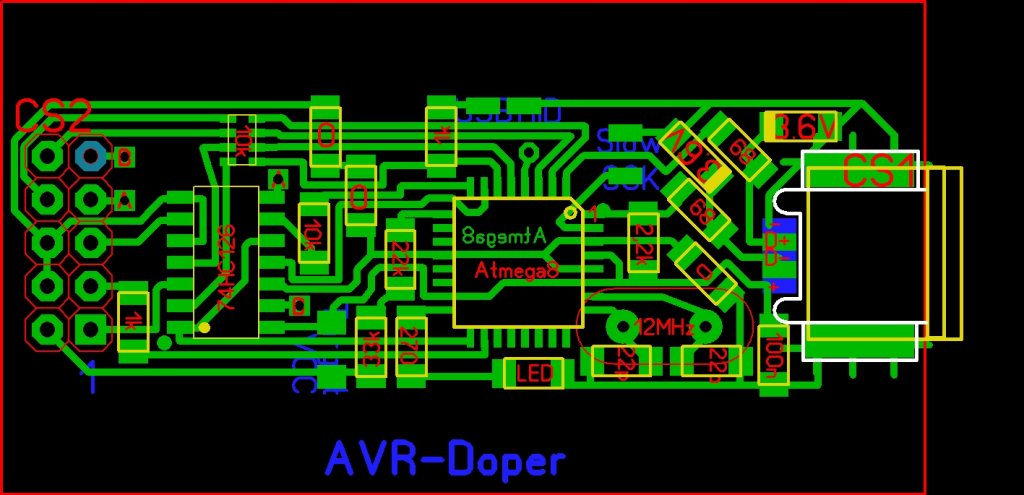

(#) Auf hozzászólása Ápr 8, 2012 /
Elkészültem az avr-es isp programozóval amit smd verzióban készítettem el.
A programozóban lévő atmega8-at denon888 nevű fórumtársunk programozta be nekem. Ezúton is szeretném megköszönni neki!
Kiválóan működik a készülék. Egész pindúrra sikeredett. És már csak egy doboz kéne...

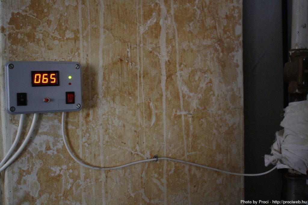

(#) Proci_85 hozzászólása Ápr 9, 2012 /
Bemutatnám az új büszkeségemet. Régi probléma a vegyes tüzelésű kazánunknál, hogy éjjel ki kell húzni amikor kialudt a tűz, lehűlt a víz.
A kazán egy melléképületben van, tehát télen a hóban, fagyban kellemetlen éjfél-hajnal 2-kor.
Működése a következő:
Első kapcsoló betáp ON-OFF. A bejövő fázist bontja ami a relé C(közös) érintkezőjére megy és a 230/12V/3.5VA trafóra.
Második kapcsoló balra kapcsolva automata üzemmód (65°C-nál relé be, 30°C-nál relé ki)
Jobbra kapcsolva manuális üzemmód. Ekkor a piros LED figyelmeztet, és a 3. piros kapcsolóval lehet közvetlenül vezérelni a relét, függetlenül a hőfoktól.
A relé állapotát a zöld LED minden esetben jelzi.
A relé 2 áramkörös. A szivattyúra így a 0-t és a fázist is külön engedem rá a maximális biztonság miatt.
A jobb szélső piros is a relét vezérli, 230V egyedül csak a bal feketére van kivezetve jól leszigetelve.
A felhasznált TO-220 tokozású LM35DT (Bővebben: Link)hőérzékelőhöz 6x0.22-es árnyékolt riasztó kábelt használtam fel.
A 3 vezeték (+, -, out) 2-2 szálon megy, és az árnyékolást a házban házzákötöttem a negatívhoz.
A hőmérséklet szabályzó lelke a CA 3140 műveleti erősítő, ami T(!)Ohmos bemenettel rendelkezik. Ennek az egyik bemenetére kerül az LM35 hőmérséklet érzékelő kimeneti jele, mely 10mV/°C meredekségű.
Ezt a kimenetet megcsapolva egy LM358-ból kialakított 10-es szorzóra is küldöm a jelet, ami a 600mV-ból 6V-ot készít és küldi a kijelzőre.
A kijelzőről lecsíptem a dot (pont) szegmens lábat, így nem látszik, hogy 6.0, helyette 60, azaz 60°C.
A betáp egy dugvilla, a relével vezérelt kimenet egy dugó aljzat, tehát 1:1-ben közbeiktatható a régi manuális rendszerhez + ha gond van, bármikor kiiktatható.
(A be és ki 230V vezetéken lévő földelés összekötve.)
Költségvetés:
Kijelző: 1800 Ft
Trafó: 1200 Ft
Doboz: 600 Ft
LM35DT: 635 Ft
Panelek: 1000 Ft
230V-os dugvilla, aljzat: 2x400 Ft
Kapcsolók: 400Ft
Tehát ~6400 forintból kijött. Látszik, pár dolgon lehet spórolni, ha már ott lapul a fiókban.
Köszönet "Csupasz" kollégának az LM358 10-es szorzó ötletért. + Kijelző ügyben bátran forduljatok hozzá.
Ma volt az éles bevetés, jól vizsgázott a szerkezet. 1 dologra kell megoldást találni: 65°C-nál bekapcsol, házból kinyomja a hideg vizet ami lehűti a csövet majdnem 30°C-ig. Talán egy nagyobb kondit teszek a műveleti erősítő érzékelős lábára, hogy lomhább legyen, mert pár perc után már 40 °C-os lesz a víz, felesleges volna lekapcsolni a szivattyút.
(#) zoly15 válasza Proci_85 hozzászólására (») Ápr 9, 2012 /
Ügyes kis szerkezet lett!
Most ha jól értelmezem, akkor ez a keringető szivattyút kapcsolgatja ki-be?
(#) Proci_85 válasza zoly15 hozzászólására (») Ápr 9, 2012 /
Köszönöm! Ja igen, a lényeg maradt le A keringető szivattyút kapcsolgatja, mert sajnos tűz híján éjjel visszahűtené a házat az 5-10°C-ös vízzel (ennyire hűlik le a helység télen).
Mármint a kazánház hűlik le annyira?
