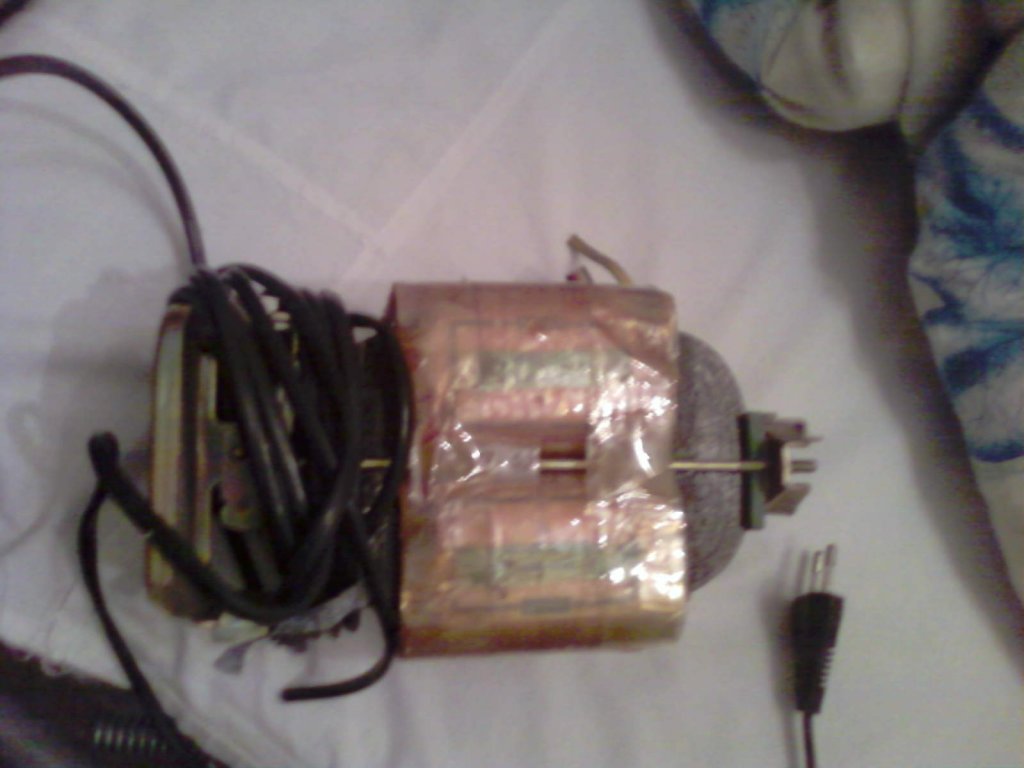

hello mindenkinek
Van nekem itt egy trafóm, csak nem tudom h alkalmas e hegesztő trafónak, vagy tegyek le róla...?? 130mm hosszu, légrés 30mm, vas 40mmx25mm keresztmetszetü. Vagy 120w-os higanygőzös lámpa folytótrafó. Gondolom akadnak itt profik akik felvilágositanak egyszerüen a dologról.

Szia! Ha annyi db. van ahány helyre feltett
ed, akkor egy kisebb heg tr. kijön belőlük.
