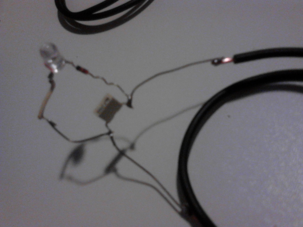

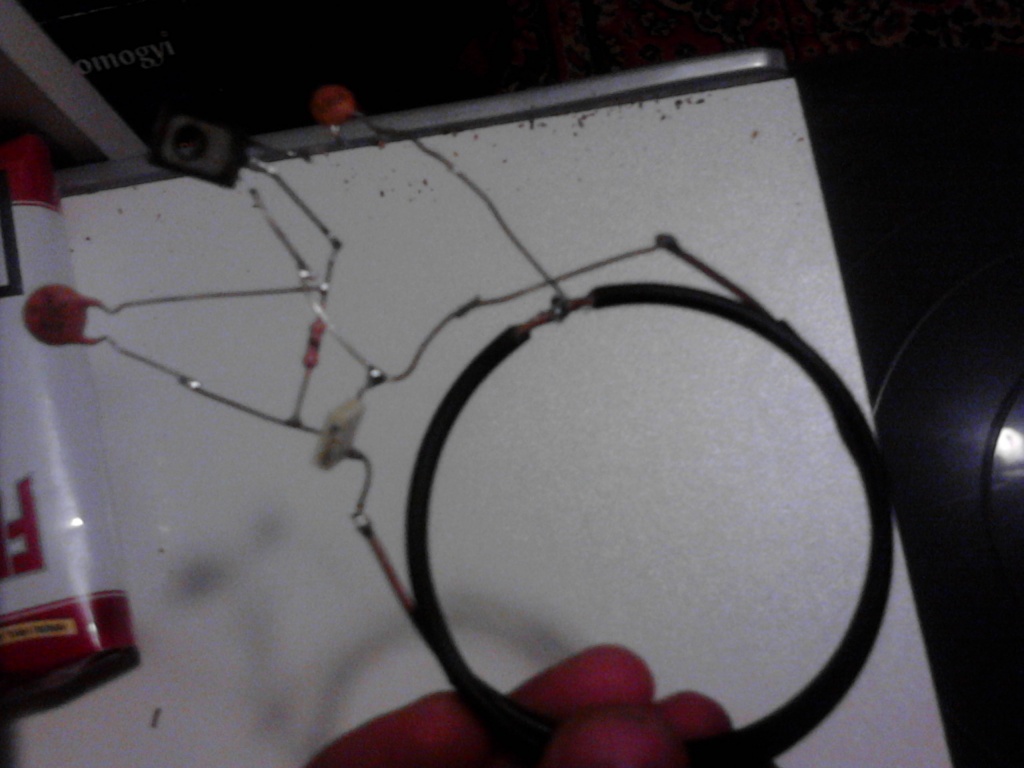

Sziasztok ! Megépítettem a Skori féle kapcsolást , és a megváltó atya úristenért sem hajlandó 1.5v-nál többet indukálni a vevőoldali tekercsben , akármilyen 5v-os tápról is hajtom , próbáltam nagyobb feszültségű tápról is 470pf - 15k val de majdnem megfőzte magát a tranyóm . A tekercsek 4.5cm átmérőjűek , az adó zománchuzalból van a vevő oldali tekercs utp-ből bontott vezeték a képen , bár már mindenféle vezetékkel és átmérővel , és keresztmetszettel próbálkoztam ami a kezem ügyébe akadt. Mit ronthatok el ? Skori oldalán található érték táblázat "optimális" elemeit használtam bd139-16, 1nf - 5.1k , 4.7nf a kollektorra , vevő oldalon bat46 - 4.7nf. 3.5 - 4MHz -en ketyeg , oszcilloszkóp híján multiméterrel mérve. És nem hajlandó egy színváltós rgb lednek elegendő feszültséget indukálni ami esetemben 4.5-5v feszültséget jelent a led számára . Előre is köszönöm a segítséget !
Köszönöm , és tudom ! Kis milliószor átolvastam a topikot , mindent kipróbáltam és azt hiszem írtam is ,hogy a képen van más vezetékből a vevő tekercse . Mindegyik fajtának amit csináltam van egy párja ami körülbelül mm-re pontosan ugyanakkora és ugyanabból a szál vezetékből , huzalból van . És így sem produkál semmit. Rengeteg próbálkozás után már nemértem ,hogy mit ronthatok el. Próbáltam 1nf al a vevőn akkor sem hozza a várható eredményt.
Szerk. : Most látom ,hogy a hangolás is levan írva valahol. De azt valahogy nem találtam , vagy átfutottam rajta . Ha szépen megkérlek , belinkelnéd nekem a hozzászólást ? Előre is köszönöm ! A hozzászólás módosítva: Nov 23, 2012
Próbáld ki a hangolókondit kicserélni. Nem mindegyik megfelelő. Nekem 3-mal nem is működött, csak a 4. SMD-vel.

Szia! Ha jól látom a képen a tranyó bázis és kollektor köre fel van cserélve , avagy a bázis helyett a kollektorra kötötted az eredetileg bázisellenállásnak és visszacsatoló kondenzátornak szánt két elemet ( 15kohm / 470pF - 5.1kohm / 1nF). Meg kéne cserélni , tehát ezt az R-C párost a bázisra kéne kötnöd (szemből nézve a tranzisztort tehát nem a hőleadó felület felől hanem a felirat felől a kiosztás E-C-B így a jobb szélére kösd az R-C tagot ). Ajánlott fólia alapú kondenzátorral építeni (én vettem MKT kondikat de azzal nemvolt hajlandó menni , kicseréltem mindet styroflexre és mindjárt 8-10cm lett a hatótávom!). Tehát 4.7nF a tranzisztor középső lába és a tekercs egyik vége közé , majd 5.1k / 1nf a tranzisztor (szemből ) jobb szélső (hátulról pl.: ahogy a képeiden látszik ) bal szélső lába és arra a tekercs végre ahol a 4.7nF kapcsolódik a tekercsre. Remélem segítettem!

Jut eszembe így utólag , arra még nagyon figyelj ,hogy a tekercseket lehetőleg ugyanakkorára csináld ! Én mondjuk egy öngyújtó töltőgázos palackon hajtottam meg mindet és 2 -3 gyors kötegelővel fogattam meg így nagyon pontosan egyformák lettek.Ez nagyon fontos mert ha eltér a méretük akkor változik a frekvencia is így rosszabbodik a hatásfok, csökken a hatótáv vagy rosszabb esetben nem fog működni. Esetleg még az is jelenthet valamit (nem bizonyított de így szebb is meg talán jobb is) ha a két fél menet sehol sem keresztezi egymást , tehát tényleg ahogy tekered az egyik vége alul a másik felül "jön ki" a tekercsből így biztosan elkerülhető ,hogy az erővonalak kioltsák egymást !
