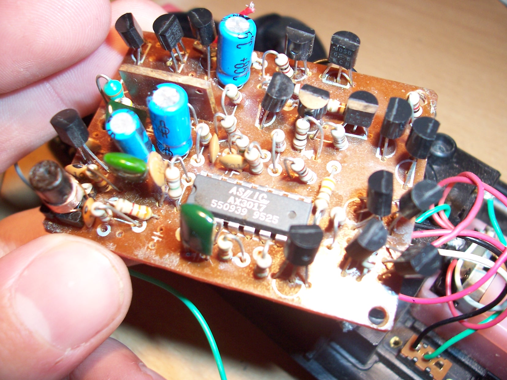

Minap szedetem ki egy távirányítós autóból a vezérlő (vevő) áramkört, mert szeretném felhasználni egyéb célra. A feladata a jövőben annyi lenne, hogy 2 motort tudjon hajtani mindkét irányba, csak ott a bibi, hogy elég nagyok a leendő motorok az autóban lévőkhöz képest. A kérdésem az lenne, milyen tranzisztorokkal helyettesítsem a motor meghajtó tarnyókat (típus: 8050[NPN], 8550[PNP]) Hogy bírják hajtani a motort túlmelegedés ( leégés) nélkül. Motor adatai: 16W 29V én ezt csak 14 voltról szeretném működtetni, ennél a feszültségnél kb 400mA az áramfelvételük terheletlenül, terhelve akár 1,6 A is lehet. (összedobtam egy rajzot a panel alapján visszafejtve egy motor vezérléséhez) üdv
