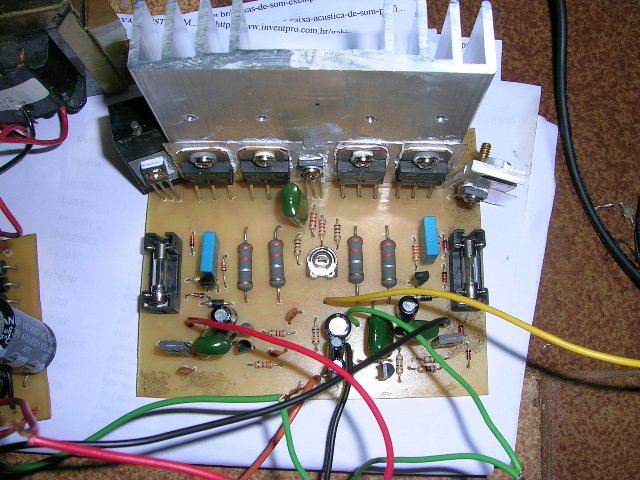

(#) Dzsoni hozzászólása Szept 5, 2007 /
Igen én is hallottam róla hogy már volt róla téma de nem találtam meg, lehet hogy tényleg törölve lett.
Müszi,
Az ST151 8 Ohm-ra pont 50W-ot tud, és ekkor elhagyható az egyik végtranyópár.
Ha 4 Ohm-ra kell az erősítő akkor is elhagyható az a tranyópár viszont ekkor a tápfesz +/-30V legyen.
Egy külföldi fórumon találtam fotókat, megépítették Brazíliában (!) és Afrikában (!) is.
Nem tudom Sixtek tud-e erről de azért ez elég szép dolog szerintem.
Egyébként az afrikai az +/-50V-ra építette, 2s5200/2sa1943 végtranyókkal, meg a többi BC/BD tranyót is cserélte.
(#) Müszi hozzászólása Szept 5, 2007 / 1
Nálam tervebe van a megépítés
Gondolom szándékosan lett így tervezve de azt észrevettem hogy L-idom nélkül is megépíthető, mivel a végtarnyók, a meghajtók és a feszültségforrás tranyója mind egy síkban van. Szóval egyszerűen állva beforraszthatók a tranyók mindenféle idom stb. nélkül is.
A nyákból persze ekkor le kell vágni, és marad kb 0.5-1cm, de az elfér a borda alatt gond nélkül.
Nem?
szerk.
Most látom az egyik képen így van, csak ott a meghajtók külön vannak hűtve.
Szóval ilyesmire gondolok, csak az összes tranyó egy bordán, ahogy írtam.
