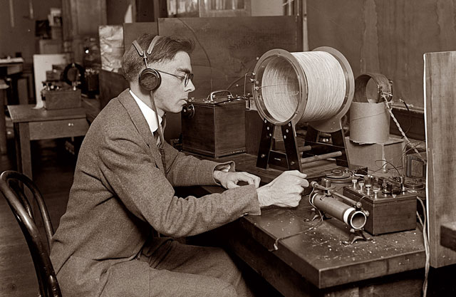

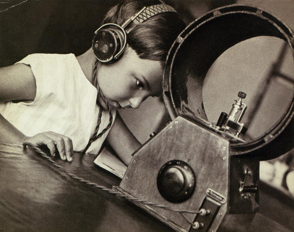

(#) hatvanasjocó hozzászólása Ápr 11, 2012 /
Szó volt már arról, hogy a detektoros rádiók rezgőköreinek szelektivitása és a kinyerhető energia nagyban függ a tekercsek jósági tényezőjétől. Két képet mellékelek, hogy ezeket a kívánalmakat már 1925-29 táján is megpróbálták maximalizálni. A két kép arra példa, hogy a tekercsek átmérőjének növelése az egyik lehetőség. Érdemes kipróbálni.
(#) satlokk válasza hatvanasjocó hozzászólására (») Ápr 11, 2012 /
Ez tipikus esete,hogy a spanyolviaszt már előttünk feltatalálták!Üdv!
(#) Gyantáscin válasza hatvanasjocó hozzászólására (») Ápr 12, 2012 /
Nemrég meditáltam azon, hogy a geometriailag hasonló tekercsek induktivitása is hasonló kéne, hogy legyen, így nincs határa a miniatürizálásnak...
Persze, mikor utánaszámoltam, kiderült, hogy nem. Nekem is az jött ki, hogy minél agyobb, annál jobb....
Szóval a spanyolviasz már föl van találva

(#) pucuka válasza _BiG_ hozzászólására (») Ápr 12, 2012 /
Csak a Q -val van probléma. A ferritmagosnak kb. 60, a normál átmérőjű légmagosnak 100 - 120, a nagy átmérőjűnek 200 körül van a jósága.
