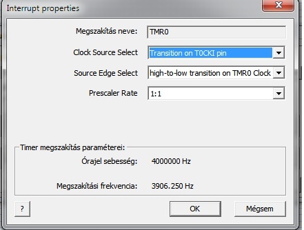

(#) djadji hozzászólása Okt 13, 2012 /
Valaki meg tudná nekem ezt magyarázni? Azt hittem a múltkor már megértettem, de most megint nem értem. (kevesebb sört kellett volna innom... )
A mellékelt képen egy TMR0 van 628A PICben. Az órajel 4 MHZ, és a megszakítási freki 3906,250 Hz. Vagyis 1024-gyel osztotta a 4.000.000 Hz-et. De miért 1024? A TMR0 számláló 8 bites, vagyis 255ig számol el. Akkor nem 4.000.000 / 256 lesz a megszakítás frekvenciája, azaz 15625 Hz?
Miért 1024? Mit nézek/gondolok rosszul?
(#) mrobi válasza djadji hozzászólására (») Okt 13, 2012 /
Vedd elő a 628 doksiját. Lappozz a 13. oldalra. Ott láthatod hogy 4 órajel ciklus egy utasítás. Tehát a timer0 számlálóját 4MHz/4-es sebességgel növeli. Azaz 1MHz-el. Én nem 255-el kell elosztani hanem 256-al. 4 000 000 / 4 / 256 = 3906.25
