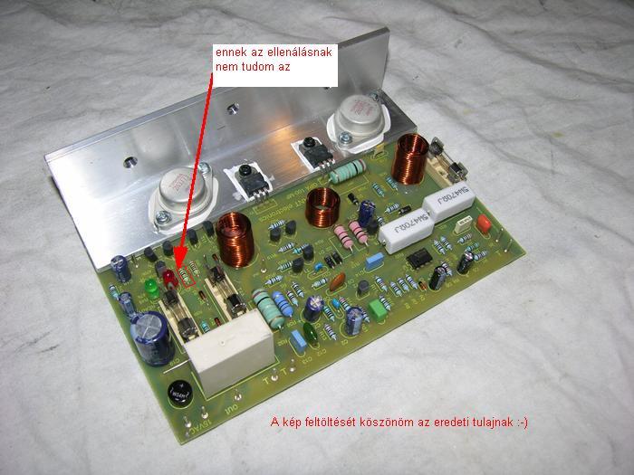

(#) pepe36 hozzászólása Ápr 13, 2012 /
Helló egy kis Gyors segitséget szeretnék kérni... van egy quqd 405 ös erősitőm, és egy alkatrész elszált benne... (R41 elfüstölt) viszont a forumon nem találtam olyan kapcsolási rajzot, ahol fel lenne tüntetve a (szerintem) bővített kapcsolásirajz ...
Nem tudom továbbá hogy amikor a készüléket bekapcsolom, akkor mért a piros led (!) gyullad ki... lehet hogy az R41 ellenállás miatt van a hiba? vagy esetleg azért mert elszállt valamelyik végfok. (???)
Ha esetleg valakinek megvan az a kapcsolási rajz kérem tegye fel, vagy küldje el nekem.
Köszönettel.

(#) Gránátalma válasza pepe36 hozzászólására (») Ápr 13, 2012 /
Nem 100%, de talán a hangszóró védő áramkör is a panelre van téve.
Ezt talán úgy tudod legegyszerűbben megnézni, hogy ha van egy másik ilyen működő paneled, és teszel a bemenetére vagy 3V esetleg 5V DC-t.
Ha igazam van zöld ledről pirosra vált és kattan egyet a fehér cucc alatta(relé lenne talán???)
Amennyiben ez így fog történni valószínűleg elszállt az egyik végfokod és pozitív tápfeszültség került a kimenetre a hibás tranyón át.
Vagy esetleg a negatív, ezesetben a testhez képest negatív 2-5 V-al próbálkozz.

(#) reloop válasza pepe36 hozzászólására (») Ápr 13, 2012 /
A jelölt ellenállás a védelemhez tartozónak tűnik. A panelt GPA 100-MF-nek nézem.
