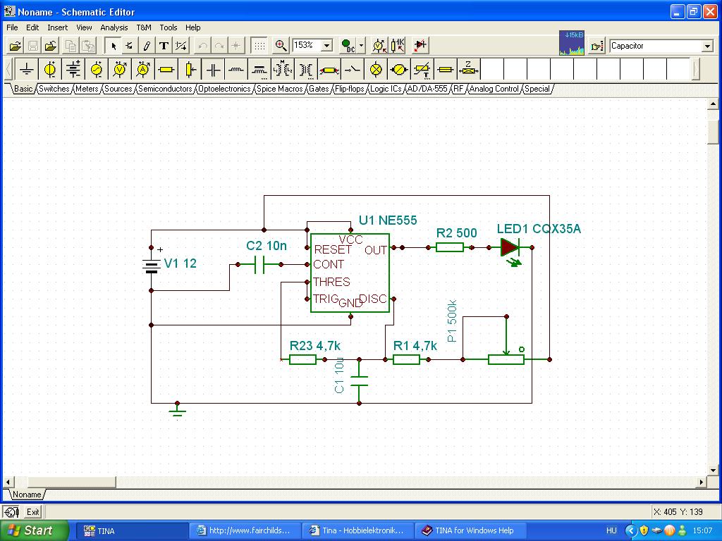

Szevasztok! Tudna nekem valaki segíteni? Egy egyszerű ne555 kapcsolást szeretnék megépíteni tinában de egyszerűen nem megy. Operating point not foundot ír mikor tápfeszt kapcsolnék rá. Volt már amikor megvolt,nem írta ki de a kapcsolás akkor sem ment. Mit lehet ilyenkor tenni?
Ittvan a rajz is,hátha segít. (Egy ledet szeretnék villogtatni)
(#) Pafi válasza Kicsa hozzászólására (») Jan 9, 2008 /
Tranziens analízist futtattál? (Gyanítom, hogy nem.) Hol a mérési pont?
(#) Kicsa válasza Pafi hozzászólására (») Jan 9, 2008 /
Üdv! Hát én tinában kezdő vagyok... :S mérési pont? elvileg a 3as láb,ahova a ledet kötöttem..mi az a tranziens analízis?
Nem ismerem igazából az efféle programokat csak jó lenne 'ismerekedni' vele és ez a kapcsolás most pont kapóra jött...

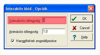

Az analysis menü tranzient parancsára kis ablak jön elő:Bad or missing I/O üzenettel.
(#) Taki33 válasza Kicsa hozzászólására (») Jan 9, 2008 /
Az eszköztáron az "Interaktív mód Kiválasztása" ikonra katt és kiválasztod a "Tranziens" menüpontot!
Majd ugyan ott alul az "Opciók" menübe a "Szimulációs időegységnek" beírsz 1-est, és indítod!
(#) Kicsa válasza Taki33 hozzászólására (») Jan 9, 2008 /
Üdv! Nagyon szépen köszönöm,így már sikerült. Holnap szedek vmi cracket a demóhoz h lehessen menteni aztán nekiállok az eredeti rajznak. köszi szépen,majd ha nem megy vmi,még írok...
