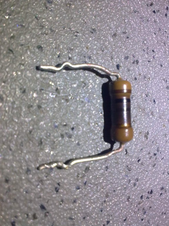

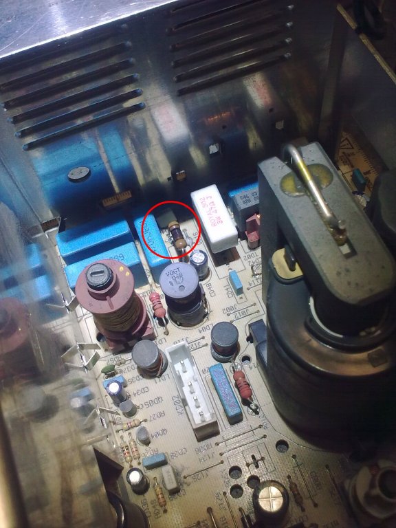

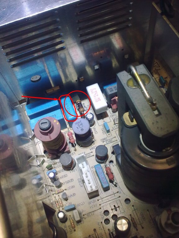

(#) hzsolt77 hozzászólása Ápr 14, 2012 /
Tegnap előtt a TV beadta az unalmast(orion t2950 stx-s flat), hang van,csatornákat váltja ,csak kép nincs.Működés közben egyszer csak elment a kép illetve a képernyő közepén függőlegesen egy halvány csík látszik.Kis égett szag érződött a tv körül szétkaptam és egy megpörkölődött ellenállást találtam a sorvég mellett.
Megmértem multival,és 9,9Kohm-értéket kaptam,de a színgyűrűk alapján(barna,fekete,barna ha jól látom....)10 ohm-nak kéne lennie vagy nem tom...... és ez okozhat ilyen hibát? Sajna se kapcsrajzom,se túlzott szakértelmem hozzá... ha valaki tud, légyszi. segítsen :help:
(#) karaszbandi válasza hzsolt77 hozzászólására (») Ápr 14, 2012 / 1
Van ott még szakatt kondi is, legalább egy!

(#) hzsolt77 válasza karaszbandi hozzászólására (») Ápr 14, 2012 /
A 470 nF -os kondi volt a bibis ,csere és műxik!
