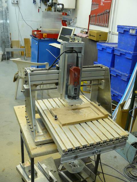

(#) tiggersoft válasza szitko hozzászólására (») Ápr 14, 2012 /
Én még csak itt tartok.
(#) izenahogyishivnak válasza tiggersoft hozzászólására (») Ápr 14, 2012 /
Tetszik. Ezt eddig mennyiből hoztad össze?
(#) szitko válasza tiggersoft hozzászólására (») Ápr 14, 2012 /
Klassz lesz, ha elkészül. Én most tettem be a Z tengelyhez egy merevítő csúszkát, így már javult a pontosság.
(#) tiggersoft válasza izenahogyishivnak hozzászólására (») Ápr 14, 2012 /
Nem tudom pontosan, mert ami ténylegesen benne van jóval kevesebb mint amit összesen költöttem. Kísérletek és elvetélt ötletek...De legalább már láttam mozogni.
Olyan 250k körül mozog a belefektetett pénz. De ennél sokkal több idő...
(#) Medve válasza tiggersoft hozzászólására (») Ápr 14, 2012 /
Gratula, szép gép!
(#) tiggersoft válasza Medve hozzászólására (») Ápr 14, 2012 /
Köszi, de lesz még rajta agyalni való mire kész lesz.
Most igy áll a gépezet. Z-tengely hiányában fidekával fogattam oda egy tollat amivel üveglapra "firkáltam".
(#) gulasoft válasza tiggersoft hozzászólására (») Ápr 14, 2012 /
Hát ezt magyarázom Én is mindig. Egy igazán jó használható gép, mérettől függően 100.000-300.000Ft.
Fúrkálni lehet olcsóbban is kihozni, de az max tényleg arra lesz jó. Nagyon szép gép. Két oldalon hajtod? A hogyanról tehetnél fel képet.
(#) emmzolee válasza gulasoft hozzászólására (») Ápr 14, 2012 /
Szerváltam neked 10 olyan danamid anyát amit mutattam.
Tudod ilyet.
(#) tiggersoft válasza gulasoft hozzászólására (») Ápr 14, 2012 /
Az adatlapomon van a Weboldalam linkje ott van egy hogyan készült. Bár még folytatni kellene, mert elég régen nem frissítettem.
(#) gulasoft válasza emmzolee hozzászólására (») Ápr 14, 2012 /
Köszi az jó lesz. Még küzdök az átalakítással, már a helyükön vannak a tengelyek, csak a meghajtást nem tudom hogy rakom rá.
És az a gumikerék nem csúszik meg?
Melyik gumikerékre gondolsz?
(#) AzIgaziCsaby válasza tiggersoft hozzászólására (») Ápr 19, 2012 /
Szép gép, megérdemelné a befejezést. Egy alugépre való, könnyű Z tengely kialakításában tudok segíteni, ha akarod. Egy lehetséges változat, az egyik gépemről.
Én már építettem néhány gépet és van némi kellékem. Ha akár anyaggal, akár megmunkálásban tudok segíteni, keress meg.
(#) gulasoft válasza tiggersoft hozzászólására (») Ápr 19, 2012 1 /
Saját magát hajtja egy tengelyen ha jól láttam, ott mivel van megoldva a hajtás?
(#) tiggersoft válasza AzIgaziCsaby hozzászólására (») Ápr 19, 2012 /
Köszönöm. Azon vagyok, hogy elkészüljön, de munka mellett elég lassan haladok. Szinte minden meg van hozzá, csak egy jó befogót hajkurászok még. ER11-re gondoltam, de a legutóbb is elvitték előlem.
(#) tiggersoft válasza gulasoft hozzászólására (») Ápr 19, 2012 /
Mindkét oldalon van hajtva, fogazott szíjjakon. Sajnos azon a képen nem igazán látszik. Ezeken egy kicsit jobban kivehető.
(#) mex válasza tiggersoft hozzászólására (») Ápr 19, 2012 /
Az a befogó hozzám kerül, de ne búsulj, biztosra veszem akad még (de nem biztos hogy ilyen jó áron).
Gondolom nem vigasztal, de sokmindenről lemaradok én is, nem lógok állandóan az üzletelős lapon.
(#) tiggersoft válasza mex hozzászólására (») Ápr 19, 2012 /
Nem szomorkodok miatta, mert úgyis lesz még...főleg mire oda jutok, hogy valóban kell. Nekem sem az első dolog amiről lemaradtam, de türelmes vagyok.
(#) gulasoft válasza tiggersoft hozzászólására (») Ápr 19, 2012 /
Nálam van egy er11, megnézem mennyiért vettem annyiért odaadom. 7000Ft körül volt.
:worship:
Köszi, egy isten vagy...
Kizárt dolog. Max egy fél. 7500Ft volt. Pesten át tudod venni, vidékre postázom.
Ok. holnap felhívlak és egyeztetünk. Előre is köszi.
