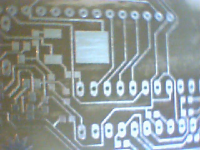

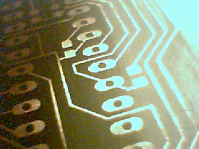

Üdv , azt szeretném kérdezni, hogy miként tudnék ilyen nyákot csinálni?
NYÁK
Mert nekem ilyen kéne, hogy az egyik oldalon maga az áramkör van, a másikon szöveg + az alkatrészek helye.
(#) silent15 válasza (Felhasználó 15355) hozzászólására (») Ápr 18, 2012 /
És ilyen fehéret?
(#) kaqkk válasza silent15 hozzászólására (») Ápr 18, 2012 / 1
Ha van fekete fehér lézernyomtatód akkor egyszerű a dolgod : csak kinyomtatod a betűket fehérrel ,fekete műnyomó papírra .......

A nyákkészítés lézernyomat laminálással téma "elején "keresd

(#) eyess válasza tibistor hozzászólására (») Ápr 21, 2012 /
Vagy PL Photoshop , de minek bonyolitod ennyire sima papir be laminálod fólia közzé ,és még tükrözni sem kell. Ja és még tartósabb is .De hogy a cim témájánál maradjunk legyen egy két nyák kép is.

(#) kaqkk válasza (Felhasználó 13571) hozzászólására (») Ápr 21, 2012 /
Tanár úr én készültem
(#) kaqkk válasza kaqkk hozzászólására (») Ápr 21, 2012 /
Kész a házim is
(#) karaszbandi válasza kaqkk hozzászólására (») Ápr 21, 2012 /
Azt a pár alkatrészt nem tudtad volna már a túloldalra rakni? Így nem kapsz ötöst!

(#) kaqkk válasza karaszbandi hozzászólására (») Ápr 21, 2012 /
A csatlakozókat mindenképp a beültetési oldalra kellett raknom ,kvarcom sem volt smd , innen meg már mindegy volt hogy menyi furatszerelt alkatrészt használok , hát tettem rá ide -oda egy két "kesze kusza" dolgot
