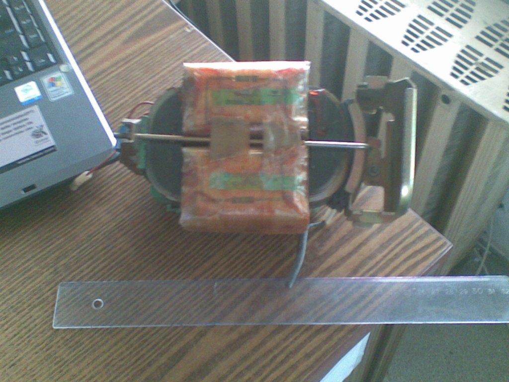

(#) lala0606 hozzászólása Ápr 23, 2012 /
Hozzájutottam egy ilyen (elméletileg leválaszto) bontott trafóhoz, az lenne a kérdésem, hogy nem ismeri-e fel valaki, vagy esetleg némi infoja lenne-e rola.
A felirat a tekercseken: Netztrafo 09068-301.01 és a zöld kereten egy GRUNDIG felirat.
Ránézésre semmi rendellenes nem tapasztalható, elszineződesnek, zárlatnak, égésnek nincs nyoma. Csak infót szeretnék gyüjteni róla mielőtt feszre kötném. Telefonos fotók mellékelve. Vasmag:4x2,5cm szerintem hiperszil mag.(gugli nem ad rá semmit)
(#) vologya válasza lala0606 hozzászólására (») Ápr 23, 2012 /
Ránézésre nekem is van egy szakasztott ilyenem(második ránézésre is,mivel a szám is stimmel)..Ha a panelt felülről nézed,akkor a baloldali kettő szál a primer,a többit meg ki tudod sakkozni..én anno ne jegyeztem fel rá semmit..
(#) lala0606 válasza vologya hozzászólására (») Ápr 23, 2012 /
Köszi, akkor ez tutira leválasztó ugye, és mekkora a teljesitménye? Te is bontva jutottál hozzá, a zöld dobozban a panelnek mi volt a szerepe, mert ezen eléggé viharvert, ki lesz iktatva.(A piacon vettem egy ezresért)
Szintén bontott,az eredete ismeretlen,a zöld dobozban a panelnek az a szerepe,hogy a ki-és bemeneteknek,biztositékoknak helyet adjon..A teljesítményéről fogalmam sincs,kb. nem tetszett a szekunder feszültség,ugyhogy nem méricskéltem semmit.
Van benne egy kis ITT trafo, meg zavarszürők is, a teljesitményéröl tudsz valamit?
És mi volt a gond a kimenettel? Végül is a szkopnak elég lesz ha a vizsgált készüléket nem birja. Köszi az infot.
Szerintem semmi gond nem volt vele,csak nem olyan feszültséget kerestem
(#) CHZ válasza lala0606 hozzászólására (») Ápr 23, 2012 /
Szerintem GRUNDIG TV hál trafója. Nekem is van, azon 220/220 V és 22 V található. Én leválasztónak használom.
(#) lala0606 válasza CHZ hozzászólására (») Ápr 23, 2012 /
Igen, rámértem 220/220 és 22V ahogy mondod, nekem is leválasztónak kell, annak vettem a piacon. Nem tudod véletlenül, hogy mennyit bir(W). Tv-be is található ekkora trafo, jó nehéz darab.
Akkor még 220V a hálózat, 230V-ot is bírja.
A 22V még pákához is használható.
Kb 150V/A , régóta használom, jól bírja.
(#) Bubu54 válasza lala0606 hozzászólására (») Ápr 23, 2012 /
Üdv ez egy Grundig tv hálózati trafója nekem is volt egy ilyen régen, 600W-ot lehet kihozni belőle. Nagyon jó minőségű kis ketyere..Ja és igen egy hiperszil magról van szó, ha esetleg érdekel akkor van egy ismerősöm aki ki tudja neked számolni hogy mennyi menet kell rá ha át akarod tekerni...
(#) lala0606 válasza Bubu54 hozzászólására (») Ápr 23, 2012 /
Köszi, de azt hiszem nem kell hozzányulni, rákötöttem a 230V-ra, tökéletesen megy és hang nélkül, ránézésre is jó állapotban van. A piacon találtam rá (igaz már régota kerestem is), 1 ezresre lealkudtam, örülök is neki. A 600W az nagyon jó, de ha nagyobb készüléket kell vizsgálni akkor a müszert választom le vele. Köszi mindenkinek a hasznos infókat.
Kössz ez jó hir, a 150V/A meg elég egy pákának, remélem nálam is jól fogja birni.
