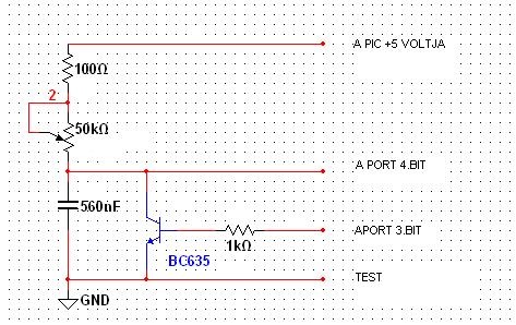

Lenne egy kérdésem. Az jutott eszembe, hogy, ahogy tekerek fel egy potit, úgy világít egy ledsoron egyre több led (mint egy hangerő, pl...). Ezt egy ADC-vel oldanám meg, de 16F628A-t használok, ebben nincs ADC.
Hogyan tudom ezt megcsinálni? ADC nélkül sehogy? Ez egy egyszerű feladatnak tűnik, de ötletem sincs mi alapján oldhatnám meg...
Valaki adna ötletet?

(#) foxi63 válasza djadji hozzászólására (») Okt 30, 2012 /
Szoftveresen is meg lehet oldani, a csatolt rajz működött, kipróbáltam!
Működése: startkor egy tranzisztor kisüti a kondit, egy számláló nullázódik.Timer1 folyamatosan fut .tTúlcsordulásakor megnézi az ST bemenetet, hogy magas-e ,ha nem növeli a számlálót, ha igen kiírja a ledekre a számot,és kezdi elölről. ASM-ben megvan, de neked nem segít sokat.
üdv. Foxi

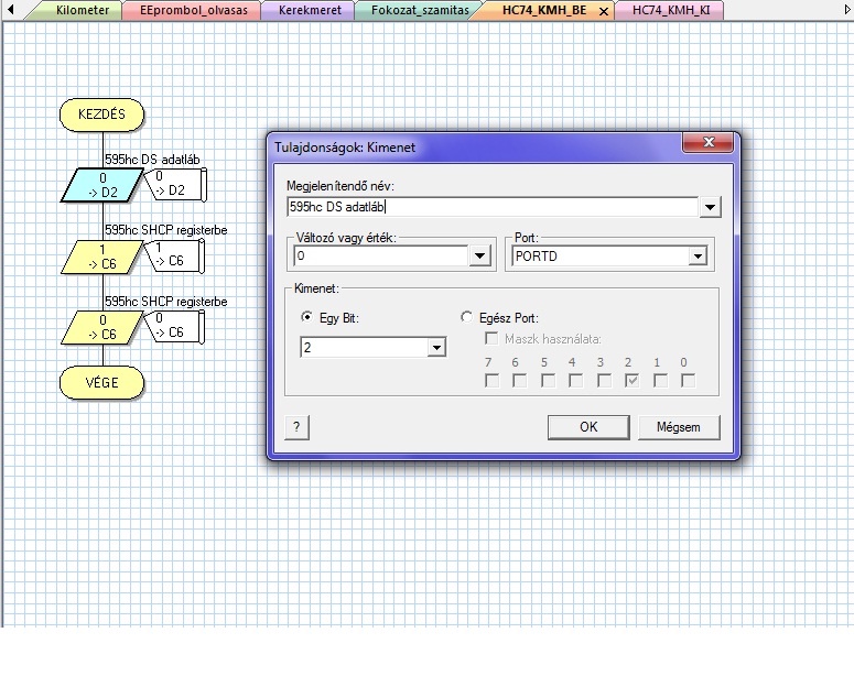

(#) kkrisz75 válasza silent15 hozzászólására (») Okt 31, 2012 /
Nem néztem meg a minta programokat, mert máshogyan közelítettem meg a végén.
Először is döntsd el mit kacsolsz az IC-vel. +5V ot vagy testet.
vagyis ha 5V-ot adsz ki a lábakon és a ledek másik fele a testen van, akkor:
- ha az első gyullad ki akkor teljes fénye lesz, ha a második akkor esik a fényerő, és így tovább, ha a 8. gyullad ki akkor az összes fényereje halványabb lesz. Ez nem gond, akkor ha csak 8 leded van. Viszont a 9. led amit már másik IC hajt meg ismét teli fényerővel világít, és látható lesz a nem kicsi különbség.
- Ha testet kapcsolsz akkor a led negatív lába az IC felé néz és a másik lába +5V on van. Így a fényerő egyforma lesz.
Viszont ez szerint is kell besorozni az 1 és 0 kat.
Vagyis ha testet kapcsolsz akkor ahova 0-t sorozol ott fog világítani a led, ahova 1-et ott nem fog.
Ha +5v ot kapcsoltatsz pont fordítva lesz. ahova 1 megy ott világít, ahova 0 ott nem.
ne úgy képzeld el az órajel lábat, hogy állandó frekvencia mint a chipnél.
A GND és a VCC lábak tiszta sor gondolom.
Ha több IC-t teszel sorba, hogy sok ledet vezérelj, akkor az első IC Q7' lábát a második IC DS lábával, a második Q7' lábát a harmadik DS lábával, és így tovább. (te csak ez első IC DS lábára adod a kimeneti értéket) Ő maga végig tolja az összes IC-n. Ha 10db IC-d van akkor 80jelet kell betolnod (1 vagy 0), hogy az összes led úgy világítson ahogy neked kell.
Az összes IC-n az OE lábat összekötheted és lehúzhatod testre. Az azt szolgálja, hogy amikor testet kap, akkor megy csak ki a jel, addig nem világít semmi míg ez testre nem kerül, hiába van kisorozva. Ha folyamatosan testen van akkor ahogy kiment mind, kigyullad automatikusan.
Az összes IC-n az MR lábat össze kötheted. Ezt érdemes az egyik (mindegy melyik) PIC lábhoz kötni. Ezzel tudod induláskor ki reset-elni a tartalmat. Vagyis kiadsz erre a lábra egy egyet. Vagyis PL.: D0 - 1 és D0 - 0 Ennyi. a reset.
Maradt 3 láb
SHCP, STCP, ÉS az első IC DS lába. Ez kell neked.
Az SHCP-ket összesnél összekötöd és a PIC neked szimpatikus lábára bekötöd. PL C6
Az STCP vel ugyen ez. PL: C5
Az első IC DS lábát szintén A PIC szimpatikus lábára kötöd. PL: D2
Kisorozás:
A programban fogsz egy kimenet ikont és beállítod, neki, hogy D2 és az értéke 0.
Ismét fogsz egy kimenet ikont, alá teszed és C6 értéke 1
Ismét fogsz egy kimenet ikont, alá teszed és C6 értéke 0
(így kisoroztad az első led értékét 0ra. vagyis az adat lábon adtál 0-t. Majd a shift regiszterrel egyel arrébb toltad a számlálót.)
Lényegében ennyi. Ezt annyiszor csinálod meg ahány ledet akarsz kigyújtani. Az elején történ választástól függően pl. ahol DS-nek 0-t adtál világít ahol 1 ott nem.
Ha bement az összes led, akkor:
Ismét fogsz egy kimenet ikont, alá teszed és C5 értéke 1
Ismét fogsz egy kimenet ikont, alá teszed és C5 értéke 0
ezzel az összes tároló regiszterét kitolod, rögzíted, ahogy akarod úgy hívod.
Ilyenkor kellene megadni az OE lábnak a testet vagyis alacsonyra tenni, de mivel nekem már testen van ezért kigyulladnak a ledek egyből.
Aztán kezdődik elölről minden.
Mivel a PIC órajele 4-20 MHz ezért ezt ilyen tempóval lépteti be.
Mivel neked valószínű ciklusban dolgozik a program érdemes úgy is gondolkozni.
Csinálsz egy makrót amivel 1-et tolsz ki és egy makrót amivel 0-t. Aztán csak meg kell hívogatni sorba.
Az *.fcm fileok makrófileok. Vagyis makró importálással tudod behívni.
A KMH2 nél ne ijedj meg az elején, az egy 7szegmenses kijelző kisorozása. (0-1-2-3-4-5 H) Sebesség fokozat, ahogy a váltó áll. (H- Hátramenet, 0 üres)
Mivel a ledeket mindig hátulról kell kisorozni. Vagyis a legutolsó leddel kell kezdeni, nekem az ezt vezérlő IC az utolsó.
Így is nézd végig....
Ugyan így a RPM kijelzésnél... Ott láthatod a vízhőfok és a benzinszint ledjeinek a vezérlését.
Mind a két makró végén látod az STCP kimenet 1 és 0 megadását.
Jó bogarászást. Szerintem kezd 8db leddel. Aztán rájössz és megy akár 1000 is.
(#) djadji válasza foxi63 hozzászólására (») Okt 31, 2012 /
Kezdő vagyok, nem egészen értem.
A leírásod alapján:
Azt nézi, hogy egy bizonyos kondit mennyi idő alatt tölt fel?
(bocs, de még nem vágom a dolgot, és ebben az esetben pont az elméletét szeretném érteni..)
