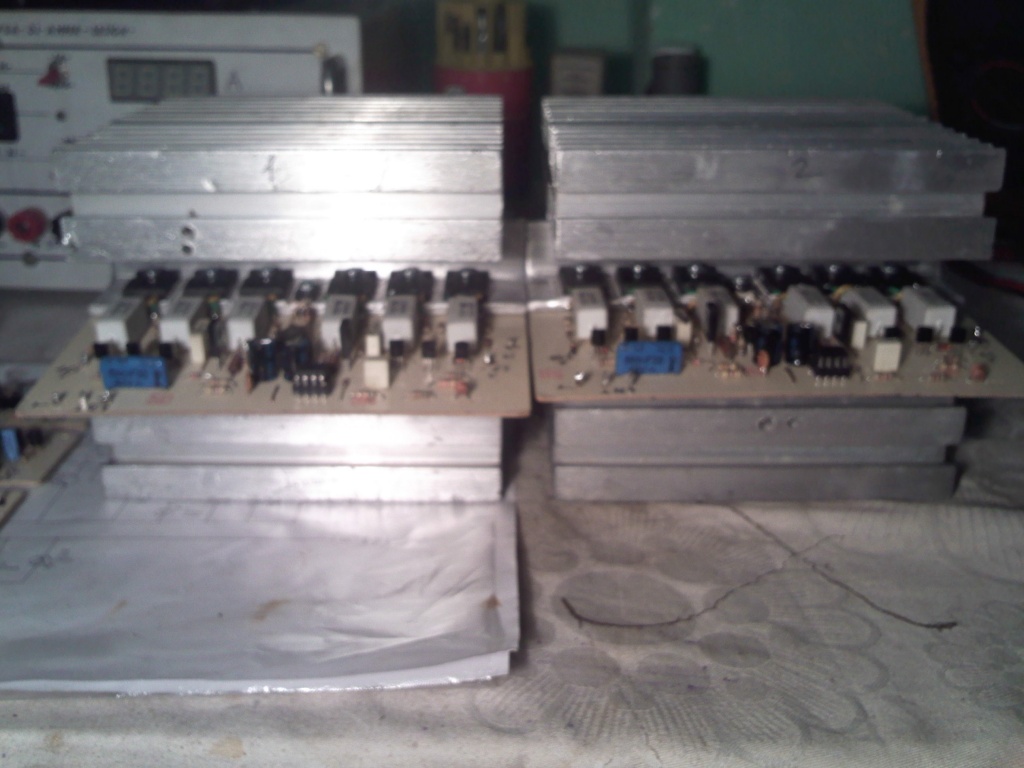

Hali! El készült a már régebben bemutatott 2x100,és 1x200w-os erősítő iker testvére.Ami szint úgy első próbálkozásra be indult,és ugyan olyan minőségbe szól. A táp része még nem él,mivel a P600J típusú diódák még nem érkeztek meg. Mivel ezt a panelt is hídba kötve fogom használni,azért 2x200w,már nem elhanyagolható kimeneti teljesítmény 4 o, terhelésen.Ha esetleg van valakinek ötlete hogy van-e valami javítani való rajta,csak szóljon,mivel több szem többet lát.Kötekedők kíméljenek.Üdv,Zsolt.

P600J-ket váltsd ki komplett fémházas graetz-re. Ez a teljesítmény kategória már ilyet kíván magának. Csomó fajta van belőle, pl: http://www.hestore.hu/prod_10022190.html

Köszönöm szépen,igazad van,akkor veszek amit javasoltál.

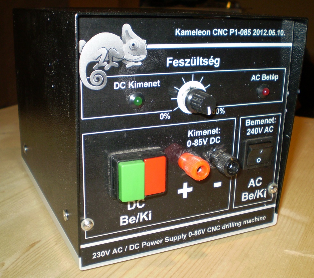

(#) kameleon2 hozzászólása Szept 10, 2012 /

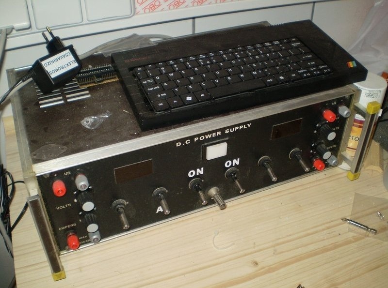

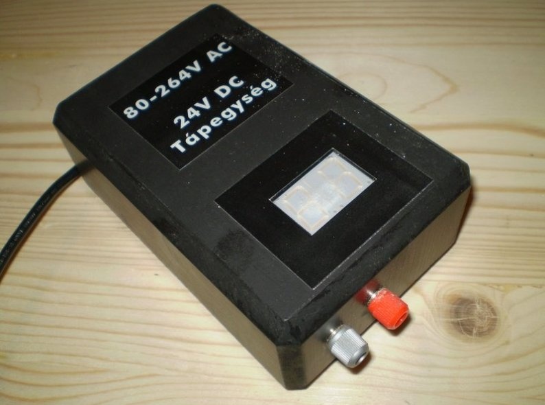

Feltennék egy-két képet, mert mindig megszólnak, hogy csak dumálok . Ez a táp az 1988-89-es tudásomat tükrözi - a dobozolás is. Azóta csak fejlődöm . A legújabb projektemről is lesz kép, de még 1-2 hét mire a sorozatgyártás befejeződik és elkészül a nyomda, mert az már - termék lesz. Addig gyorsan ez a két, három kép. Igen a 2x50V-os táp tetején az egy új projekt - egy Spectrum klón - Asus billentyűzettel - folyamatban.

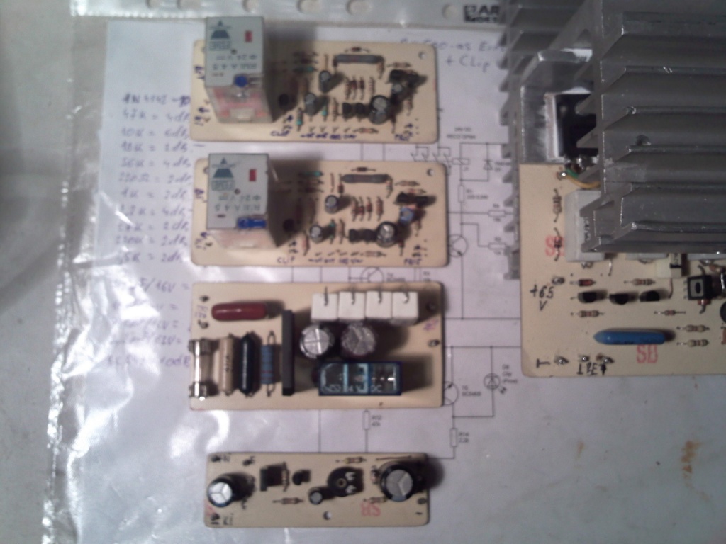

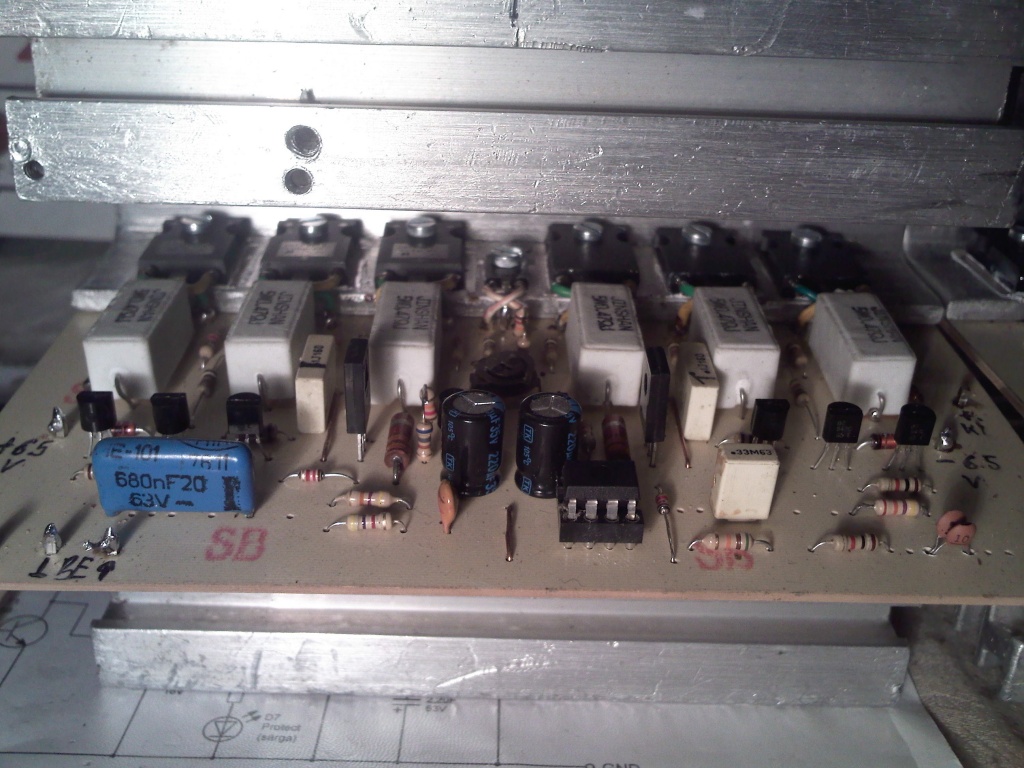

(#) soos csaba hozzászólása Szept 10, 2012 /

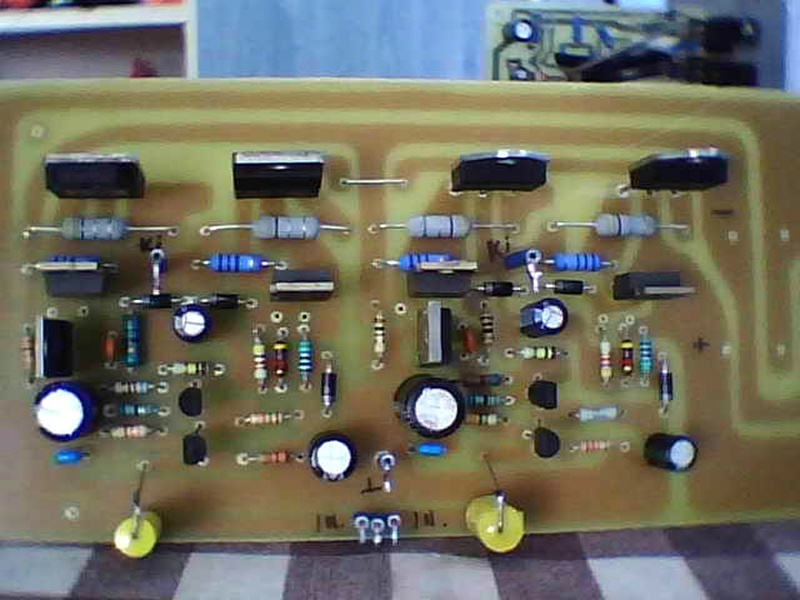

Sziasztok, lassan nekem is készen lesz a VF2-es erősítőm, mar meg építettem a két finált, és fel fogattam a hűtőbordara, a két koppanás gátlót, a lagyinditót, és a koppanás gátlónak a stabilizátort, mivelhogy ez a koppanás gátló az RX 500-as végfok védelme és az +37V-rol üzemel, és sok volna neki a +65V, és így ezzel a stabilizátorral le húzom 37V-ra. A végfoknak meg jegyzem nagyon szép hangja van, nagyon szépek a magasak és a melyek!, nagyon meg vagyok vele elégedve, holott eddig még csak +- 50Vr-rol járattam, és így is hangos, bitang jól szol!. Mielőtt meg hallgattam volna le mértem szkoppal is, és tökéletesen át viszi a 10Hz-tol a 25 kilohertzes frekvenciát, attól feljebb mar el torzul a jel alak. Majd teszek fel képet a teljesen kész erősítőről is. Most egy pár képet teszek fel a panelokról.

(#) Beringer 600 válasza soos csaba hozzászólására (») Szept 11, 2012 /
Szia! Ez véletlenül nem MONSTER végfok?

(#) soos csaba válasza Beringer 600 hozzászólására (») Szept 11, 2012 /
Szevasz!, de az a MONSTER végfok!

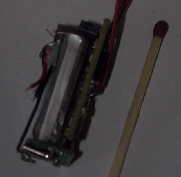

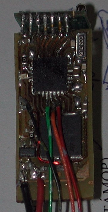

(#) bbalazs_ hozzászólása Szept 12, 2012 / 2

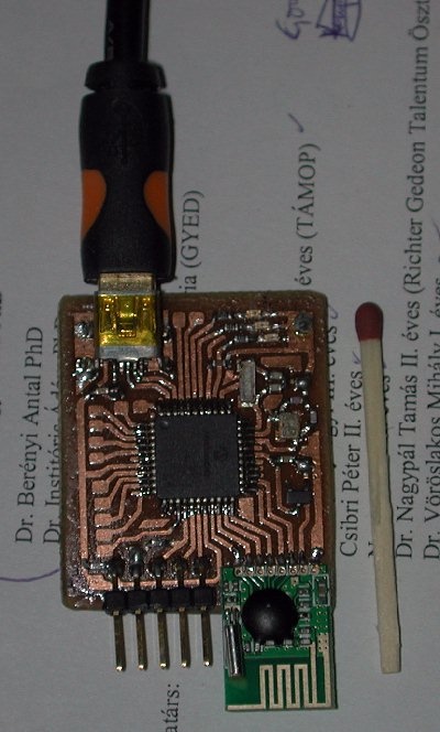

Picike 2.4GHz-es telemetrias cucc kiserleti allatokhoz.
Az egesz merete kb 12 x 12 x 32 mm
A ketyere tartalmaz egy egycsatornas EEG erositot, agyi homerot, egy mozgaserzekelo accelerometert, elemmerot. Minden alkatresze beszerezheto kereskedelmi forgalomban. Ahogy latszik, lehetett volna meg csokkenteni a mereten, de az akku miatt nem volt ertelme.
A berendezest az allatok (patkany) fejere rogzitem majd – hogy pontosan hogyan, az meg a jovo zeneje
Van benne egy PIC25K80-as, egy lis3lv02dq accelerometer, egy hope RFM70-es adomodul kettefureszelve, meg a szukseges muv.erositok, feszstabok, etc.
A QFN tokok beforrasztasahoz egy rezsora tett aluminium lap szolgalt hoplatnikent
(Hihetetlen, mit ki nem birnak a mai alkatreszek).
Az utolso kepen lathato vevo USB-n csatlakozik a PC-hez.
A drotok tesztcelokat szolgalnak (kulso aramforras, PIC programozas).
A nagy ezustos valami az akku.

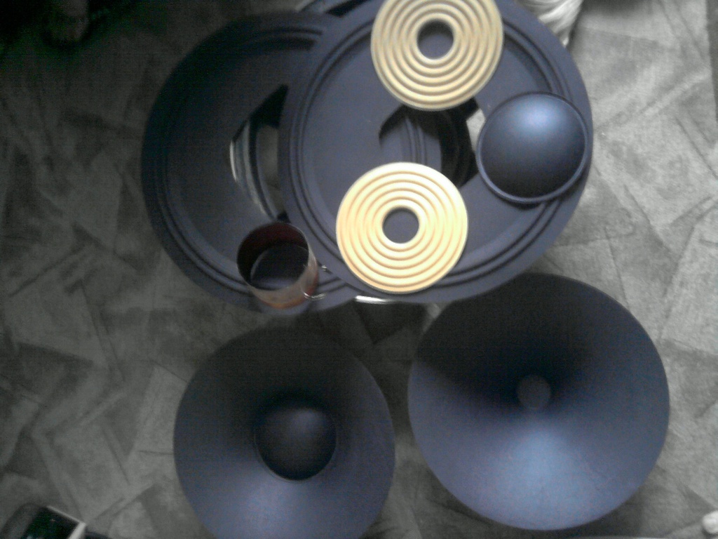

(#) sound.man hozzászólása Szept 12, 2012 /

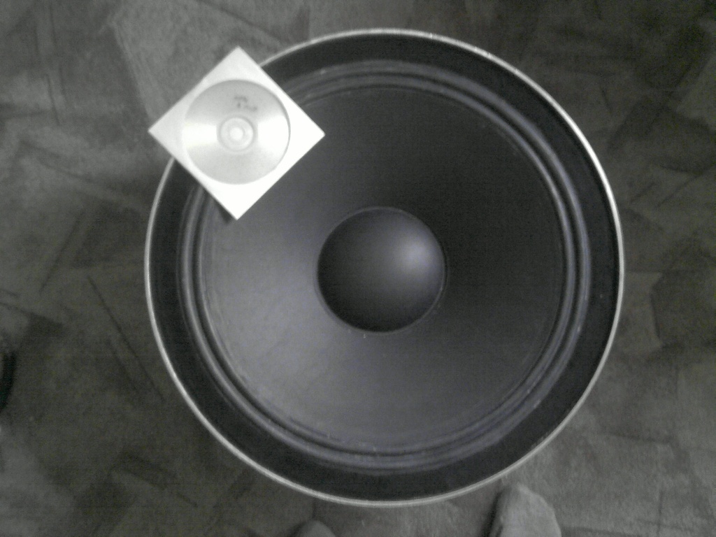

Hangszóró felújítás.
(#) eyess válasza sound.man hozzászólására (») Szept 12, 2012 /
Hú de régen csináltam ilyet én is.Kicsit hiányolom a folyamat leírását bár ,aki tudja hogy kell csinálni annak nem újdonság , de nem biztos , hogy mindenki jártas benne.
Annak idején kb 1770 be egy szombréró kalap átmérőjű mélynyomó volt a csúcs, amit sikerrel javítottam.Egy kültéri hangosítással foglalkozó cég tulajdona volt.
Érdekesen ment tönkre , vagy bele ütöttek nem tudni , a csévetest ami a tekercs hordozója volt az alumínium volt a hűtés miatt , itt ott furatokkal .Na ez szépen meghajolva beszorulva a lengő részbe feltehetően emiatt is égett le .
Ezután annyi dolgom volt , hogy járva boltokat majdnem szinte tolómérővel , hogy találjak megfelelő átmérőjű dobozos sörös , vagy üdítős terméket amiből megtudtam újra csinálni a megfelelő cséve testet , és a két komponensű ragasztót ami ehhez a teljesítményhez már elengedhetetlen.Azóta is teszi a dolgát nem volt rá panasz.Annyit még hozzá tennék teszteléskor kb 50 -60 HZ en fél méterről olyan 30 -40 wat al szépen meg lehetett vele fésülködni.
(#) sound.man válasza eyess hozzászólására (») Szept 12, 2012 /
Leírhatom a folyamatot, csak ide nem akartam mert itt csak mutogatni lehet. Ha van rá igény leírom a hangszóró javítás topikba.
Á értem ok
(#) Doszpot válasza bbalazs_ hozzászólására (») Szept 12, 2012 /
Ez igen! Szép kis apróság.
Az állatot nem fogja zavarni a teljes ketyere a fején? esetleg nem lett volna jobb csak az érzékelőt a fejen elhelyezni, a többi holmit a hátán?

(#) bbalazs_ válasza Doszpot hozzászólására (») Szept 12, 2012 /
Olyat lattam, ahol a hasuregben volt az ado, az 868MHz-n adott.
Ezek az allatok nagyon talalekonyak abban, hogy leszedjenek magukrol mindent.
Jelenleg kabel van a fejukon, szerintem az zavarja jobban.
Egyetlen gond lehet: az allat a REM alvast felgombolyodve vegzi, a fejet bedugja a hatso labai koze. De ezt a kabellel sem tudja, mondjuk.
(#) Báddzsó válasza bbalazs_ hozzászólására (») Szept 13, 2012 /
„Ahogy latszik, lehetett volna meg csokkenteni a mereten, de az akku miatt nem volt ertelme.”
csökkentsd az akkut is... én most egy ILYET rendelek, de nem állatfejre szánom... max majd többször kell a patkányt töltőre dugni .... mondjuk ez nem is olyan vicces..nem lennék szegény helyében...
A hozzászólás módosítva: Szept 13, 2012
(#) bbalazs_ válasza Báddzsó hozzászólására (») Szept 13, 2012 /
Nem rossz, nem rossz. Csak nekem mar a fogyasztas nem nagyon mehet lejjebb, ezeknek meg egy napig birniuk kell legalabb. Igy is mar minden trukkot bevetettem a sleeptol kezdve a meresek kozotti par mikrosecundumban a periferia-kikapcsolasokig. Az adoteljesitmennyel sem tudok mar lejjebb menni, mert akkor mar bizonytalankodik. Igy is egy nem dokumentalt regisztert kellett hozza piszkalni.
A masik baj, hogy kiderult: ez a lis3lv02dq kifuto termek, hiaba van a HE kinalataban, igazabol mar nincs...
Abbol lehetne kisebbet tenni, de ezt pl nem tudom standby-ba tenni, mert hosszu a felebredesi ideje. Egyebkent hamar osszejon am az a 4mA, amit most kajal. Itt par szaz mikroamper, ott otven, szoval nem annyira egyszeru a dolog.
Esetleg majd megprobalom event-re programozni, csak az a baj, hogy az interrupt labat be sem kotottem, nincs is helye a panelon.
