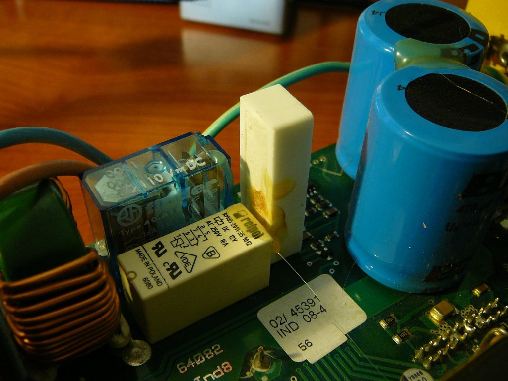

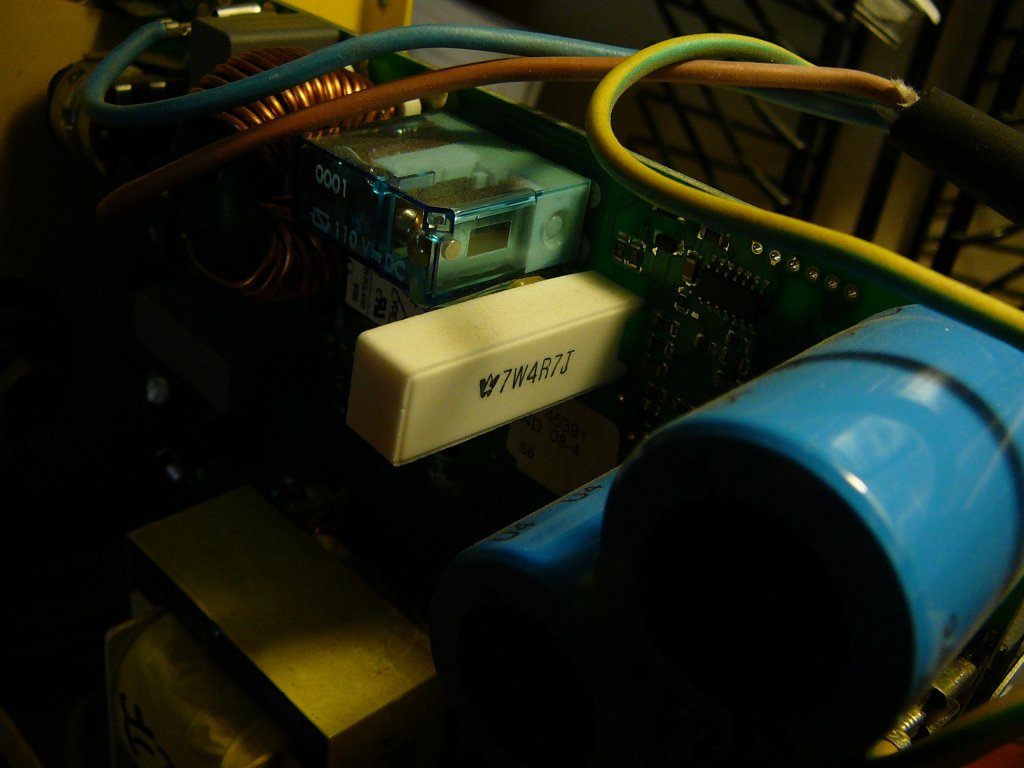

Nekem egy domtool Welder 3.2 inverter hibásodott meg.
Praktikerben vásároltam, szerintem Gys-hez köze lehet nagyon hasonlít rá külsőleg.
Hegesztés közben ragadt a pálca és az inverter leállt ventilátor nem működik.
Burkolatot leszedtem és találtam egy téglalápalakú kerámia alkatrészt (két lába van) melynek az oldalán égésnyom található.
Ha találkozott valaki hasonló hibával, esetleg az alkatrész nevét megtudná mondani megköszönném.
(#) watti76 válasza watti76 hozzászólására (») Ápr 17, 2012 /
Pár kép a hibás alkatrészről és az inverterről.
(#) KTobi válasza watti76 hozzászólására (») Ápr 17, 2012 /
7Wos ellenállás 4,7 OHM.
(#) Ge Lee válasza watti76 hozzászólására (») Ápr 17, 2012 /
Az elvileg a lágyindító ellenállása, aminek 4,7 ohm-nak kéne lenni. Mérd meg, lehet hogy szakadt.
(#) watti76 válasza Ge Lee hozzászólására (») Ápr 17, 2012 /
Valóban szakadt.
Köszönöm a segítséget.
