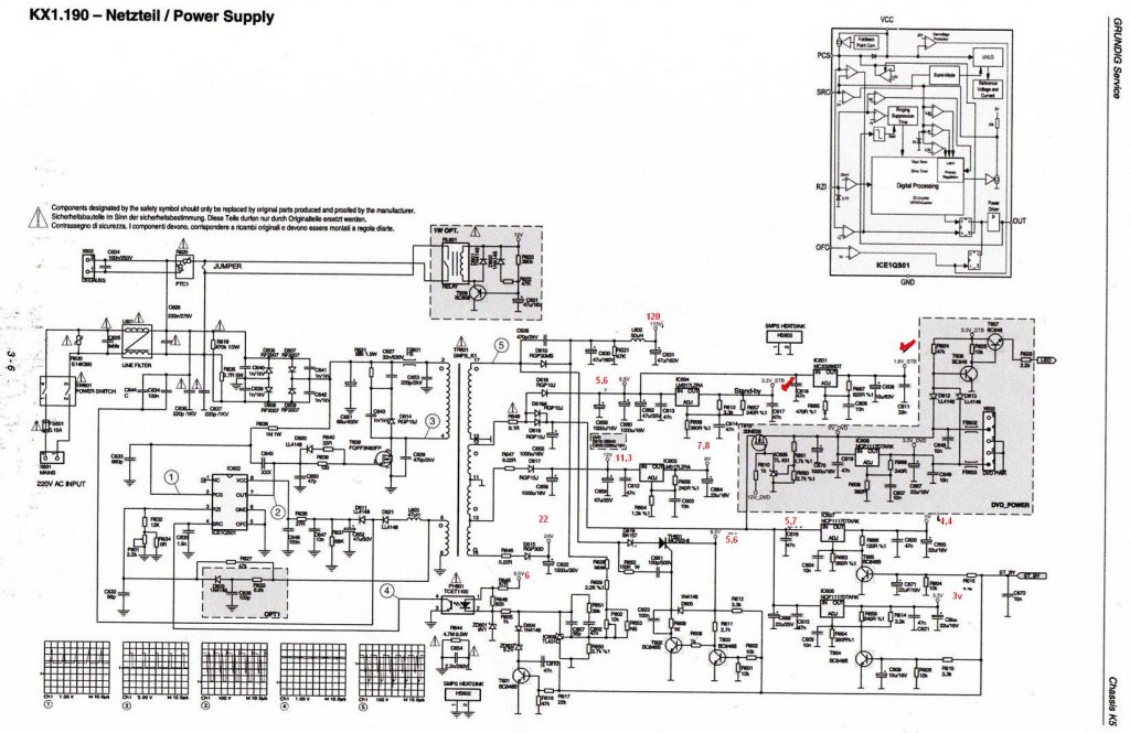

(#) zsa válasza zsa hozzászólására (») Ápr 22, 2012 /
Kifogytam az tippekből sajnos. Végigméregettem a rajzon feltüntetett értékeket és kb azonosak . Olvasgatás után mások ano hozzászólására. A primer oldali 400V-os kondi ,D611 , d621 diódát ujra ellenőriztem . A tápban az összes dióda jó. Ellenállások nincsenek elbarnulva .
Mégsem akar standby-ból bekapcsolni .
(#) kadarist válasza zsa hozzászólására (») Ápr 23, 2012 /
A vezérlő megkapja a tápfeszültségeit? Stabkockákon jó a kimeneti feszültség?
(#) zsa válasza kadarist hozzászólására (») Ápr 23, 2012 /
Megnézem munka után . vezérlő alatt erre gondoltál ICE1QS01 a primeroldalon van . Esetleg a tápot kapcsolását kitudnád szedni a pdf-ből kép formában ? akkor bejelölném hol mennyit mértem . Nagy segítség lenne mivel nem nem tudom szerkeszteni a pdf-file.
Nem, a vezérlő az, amelyik fogadja a távirányító jeleit. Egy mikrovezérlő külső EEPROM memóriával. A 3.9 lapon látható dzsungel-IC-ről van szó.
Sikeredet egy képet csinálnom a kapcsolásról , Beírtam a tápon mért értékeket a rajzra. (standby üzemód)
Van egy kis csökkenés az eredeti értékektől .
A vezérlő IC-t megkel bontanom mivel fém borítás van rajta . De addig is kérdésem az hogy csak a stb lábakat nézem vagy az összes (VSUP) . val jelölt lábat ellenőrizem ahol megvannak adva az értékek ?
Sajna még mindig nem indul standby-ból .
Kösztönöm
(#) kadarist válasza zsa hozzászólására (») Ápr 23, 2012 / 1
Természetesen mindegyik táplábon lenni kell feszültségnek, stby-ban csak a jelzett lábakon kell feszültségnek lenni.
(#) zsa válasza kadarist hozzászólására (») Ápr 24, 2012 /
Sikeredet méréseket csinálnom a 88 lábas vezérlő iC -n . Az IC lábán mértem a feszültséggel jelölteket . Azokon mind megvan az érték , 4,65V / 3,28V / 1,7V . Viszont írtad hogy a többin nem szabad mérhető értéket kapni. Sajna nekem vannak értékek PL: 49,50,53,54 ezeken 3,28V , de van ezeken kívül több lábon is érték még 1,6V kb .
A GND lábakon nincs feszültség , meg jó pár egyéb jelölésű lábon sincs.
Akkor az iC lenne rossz, vagy pedig végig kellene mérni az összes lábat ?
A méréseket Standby állapotban mértem mivel nem indul a tv

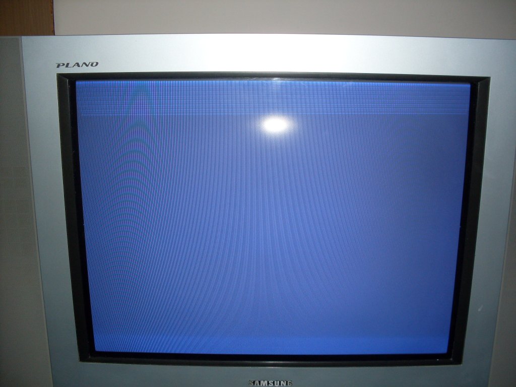

(#) kuka12 hozzászólása Ápr 26, 2012 /
Van egy Samsung Plano TV-m és a képe olyan, mintha el lenne csúszva oldalra, képet is teszek fel. KS4A panel van benne. Tudna valaki segíteni, hogy mi lehet a baja?
