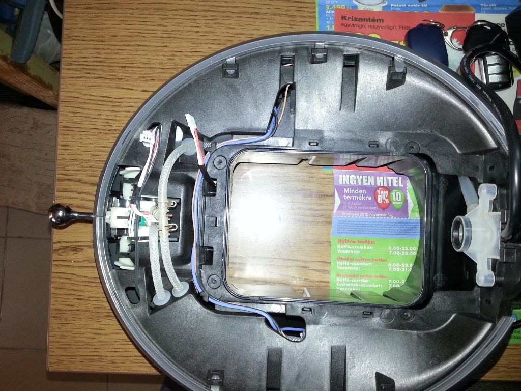

(#) Timcsi26 hozzászólása Dec 19, 2012 1 /
Remélem itt tud nekem valaki segíteni. Beszereztem egy Hauser ce-930 4in1 kávégépet. A problémám annyi, hogy csak a teafőző része működik. Az eszresszó rész kapcsolója világít, de nem indul el. Mi lehet a baja? Házilag lehet ezt orvosolni?
(#) Sebi válasza Timcsi26 hozzászólására (») Dec 19, 2012 /
Ahogy a képen látom, ez nincs telepakolva elektronikával, tehát akár házilag is - képességeidtől függően - javítható. Valahol a fűtőáramkörben szakadás van: ez legrosszabb esetben lehet maga a fűtőbetét (ritkán), a túlmelegedés elleni védelem (klixon), vagy lerohadt kábelcsatlakozók. Ha szét tudod szedni, sokszor szemmel látható hibákra találsz... (De ha vetted, vidd vissza)
Szükséged lesz egy szakadásvizsgálóra, amivel végig kell menni az áramkörön.
Pl. jobb híján egy lapos zseblámpából is könnyen kialakítható: a kapcsoló helyére 2 vezetéket teszel, amit összeérintve világít a lámpa.
