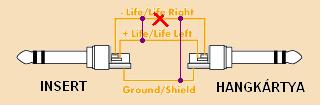

Szia! A hangkártyának milyen típusú a bemeneti csatlakozója? Jack, RCA?
Készítenék neked rajzot az összekötő kábelről.

Szia! A kártyának 8db 6.3-as jack bemenetei vannak.+2db XLR mikrofon, fantomos, de ez nem játszik.

A keverő PDF-jének 22. oldalán az 5. pont taglalja a bemeneteket. Az INSERT visszatérő ága 5k-s bemenő ellenállású, meghajtásához 1k alatti kimenő impedanciájú fokozatot ajánl. Ebből arra következtetek, hogy az EQ is ekörül lehet, nem hinném, teljesen ki lenne centizve. Nyugodtan beterhelnék arra a pontra még 10k-t.
A kábel INSERT felőli vége a csatlakozó csúcsa és gyűrűje között összezárandó, így a jel tovább tud haladni a keverőbe. A hangkártya felőli oldalon nem kérdeztem rá, sztereo/mono, szimmetrikus/aszimmertikus a bekötés. A javasolt módon - jel a csúcsra, gyűrű a testre - valamennyi variációban be kéne jusson a jel a kártyába. A leírás tartalmazza a jel szintjét, ehhez - szükség esetén - a hangkártyát hardveresen, jumper-rel kell átállítani.
Köszönöm szépen a segítségedet!
Rövidesen eljutunk addig és tájékoztatlak hogyan sikerült. Üdv.:Csaba
Szívesen! Javaslom, kezdésnek csak egy kábelt készíts, a hangkártya felőli végén még lehet finomítani kell.
