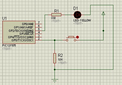

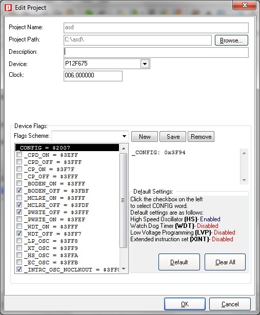

Összedobtam ISIS-ben a kapcsolást, ugyanazt a kódot használtam amit te is írtál, szimulációban működött a csatolt képen látott beállításokkal, próbáld lefordítani úgy a kódot, mennie kell.
Én assemly-ben programozom a 12F675-t, ha átküldöd a hex-et és a config beállításokat is, akkor esetleg ránézek. A programodat néztem, szerintem jó ( de nem ismerem a pascal szintaktikáját pontosan!), szerintem hardveres problémád lehet ( erre utal Dave87 válasza is!) !

no csak összehozzuk. a tápnál lévő ellenállást áttettem dave rajza alapján a gomb utáni részre. itt valamit én bénázhattam az előzőek alapján. a dave forrását kijavítottam kissé a fentiek szerint. trisio.2 és trisio.5 hibásan van benne, ill a gpio.4 vizsgálatától is kivettem a begin-end-et. már csak annyi baja van, hogy a lenyomva tartott gomb esetén kettőt villan a led, viszont ha csak gyorsan lenyomom, akkor korrektül működik.

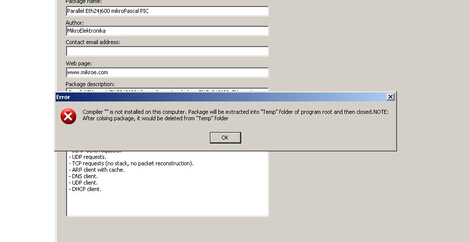

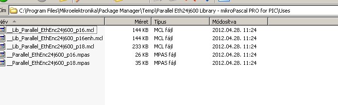

A segítségeteket szeretném kérni egy PIC & Ethernet kérdésben. A MikroElektronikától vásároltam egy ReadyForPIC nevű alaplapot, amihez még vásároltam egy MikroEth100 -as kiegészítő modult. Célom az lenne, hogy Etherneten a PIC-be beprogramozzak egy kis weboldalt, amin a PIC többi lábán lévő állapotokat Pl:AD Konverter állapotokat le tudjam kérdezni. Odáig eljutottam, hogy a MikroElektronika az Ethernethez ad egy Package fájt, amit a MikroPascal programba bele kéne integrálni. Ha beintegráltam, el fogom érni programon belül azokat a függvényeket, amik kezelni fogják az adott eszközt. A beintegráláshoz egy Package_Manager programot kell használni, ami szintén letölthető a MikroElektronika oldaláról. Az oldalon megtalálhatóak a lépések, amikkel installálható az adott csomag, ám nekem hibát jelez. A mellékelt képen látható a hiba, a program TEMP mappájába létrejön pár fájl, de azt már nem tudom, hogy velük mit kellene csinálni. Hasonló fájlokat találok ugyan a MikroPascal könyvtárában, be is másolom őket, de akkor sem töltődik be az adott modul. Hogy lehetne ezt a hibát megoldani? Köszönöm előre is!
