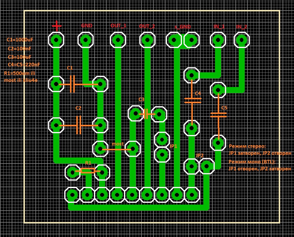

Az alábbi kapcsolásban a JP1 és JP2 mi akarna lenni és mit csinálnak?
(#) reloop válasza koncsik03 hozzászólására (») Ápr 28, 2012 /
Üdv! (Látom nem beszélsz oroszul.) Sztereo/mono(BTL).

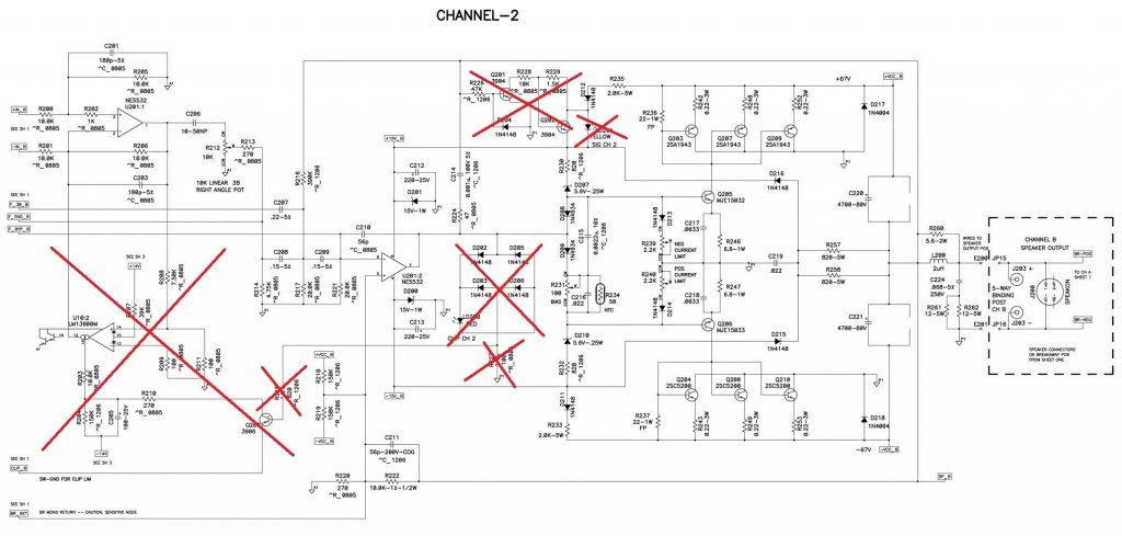

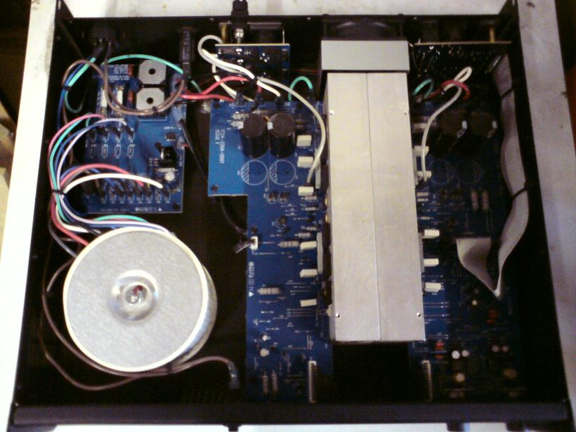

Találtam egy jó kis gyári erősítő kapcsolást, amelyet szeretnék megépíteni is. A kapcsoláson bejelölt kiegészítő funkciók elhagyásával egy szimpla erősítő kapcsolást kapok( pl clip led, clip limiter stb.) , gondolom ha nem szükségesek nekem, ezeket elhagyhatom. A kapcsolás egy quad-nál látszólag nem bonyolultabb (teljesítményben kicsit többet tud) , és valaki hozzáértőbb majd az áramkorlát beállításánál segíthetne, ebben nem vagyok jártas. A panelt ezek alapján megtervezném , kb 800Va-s trafóval táplálnám 2 szekunderrel(ilyenem már van) , ahogy az eredeti erősítőben is szerepel. Nem egy rossz hangú szerkezet ez, állítólag a nagy nevű behringer cég is ezt a kapcsolást egy az egybe lekoppintja, én miért ne tehetném . Szerintetek? Újonnan 100e Ft felett van a bolti ára.
Csatolok specifikációt és képeket is, és az alapfelépítését is!
Üdv. Szabi

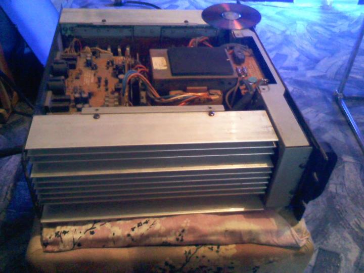

Sziasztok , bemutatnam az egyik "buszkesegem"... velemenyt kernek rolla. Yamaha P 2700 as, 1200Va trafo 50 000uf kondik 20dr 150W os tranzisztor, +- 80 +- 60 rol megy...
(#) emersys válasza djcrash hozzászólására (») Ápr 28, 2012 / 1
Szia.
Valószínűleg kaszkódot tartalmaz az eleje , azért kell a +-80V-os feszültség, a feszültség erősítő fokozathoz, +-60V meg a buffer-hez. Szép nagy darab!

Megtaláltam egy szervízkönyvet is, mi a rövidzár védelem és a nyugalmi áram beállításának menete:
http://www.rsem.com/pdf_manuals/qsc/Service_Bulletins/rmx0002.pdf

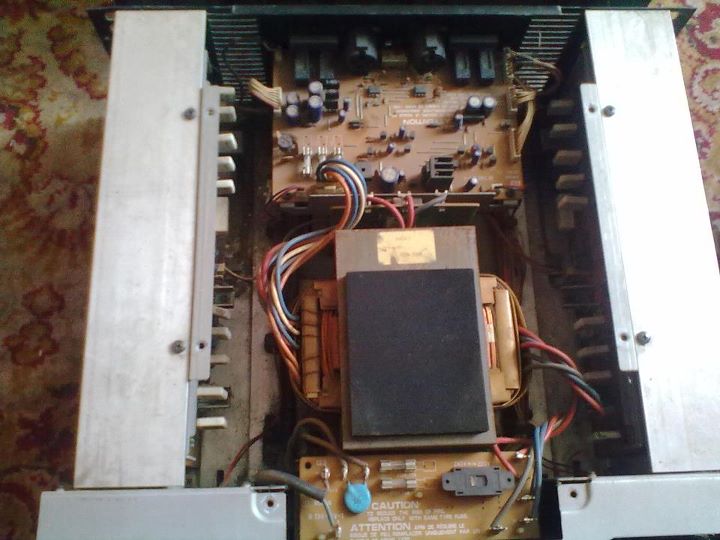

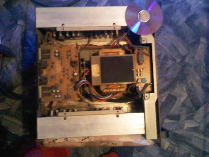

(#) kaszas91 hozzászólása Ápr 28, 2012 /
Szereztem egy Technics Sa-gx 200-as erősítőt. Mikor megvettem kipróbáltam működöt. Itthon is hallgattam de volt hogy néha lekapcsolt, ilyenkor ha ki-be kapcsoltam vagy vártam pár percet újra jó volt. Legutóbb mikor hallgattam kicsit jobban odahúztam neki és lekapcsolt (mármint nem szólt) ki/bekapcsoltam semmi, kikapcsoltam vártam egy kicsit még mindig semmi. Azóta egyáltalán nem szól. Fülhallgatót rákötve a hangerőt teljesen feltekerve nagyon halkan lehet hallani hogy megy a zene. A rács amin van az ic meg a végfok nagyon melegszik ha bevan kapcsolva, a ventilátor se megy már.
Mi lehet a probléma? Ez az első erősítőm így nem értek hozzá
Itt egy kép, ugyan így néz ki az enyém is. Kép

(#) buksi86 válasza kaszas91 hozzászólására (») Ápr 28, 2012 /
Hát hasonlóan nekem is csinált ilyeneket hogy ngyobb igénybevételkor egy bizonyos idő után nem volt hang!
No mondom ennek annyi!
Ki kapcs. Aztán 10-20perc várakozás,vissza kapcs.
Na örültem neki meg a haverok is hogy újra szól a cucc.
És aztán reggelig bírta a nyúzást.
De mintha azóta lenne nekem ez a balance-os probléma hogy a Right oldal alapban halkan szól mint a Left oldal.
Sajna erre én tuti nem tudom a választ,de sokan azt mondják hogy valami betegségük ezeknek a szériáknak.

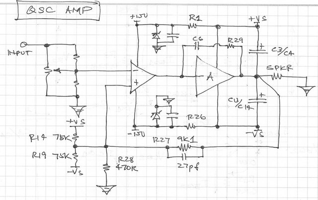

(#) reloop válasza gambler hozzászólására (») Ápr 28, 2012 /
Szia! Foglalkozom ezzel a topológiával. Tanácsolom a QSC régebbi modelljeit nézd meg, azok egyszerűbbek. Jobban átlátható a +/-15V előállítása, és a szimmetrizálás. Bővebben: Link Ezt a roppant egyszerű kivezérlés jelzőt és limitert pedig egyenes vétek volna nem megépíteni

(#) kaszas91 válasza buksi86 hozzászólására (») Ápr 28, 2012 /
Akkor neked már nem csinál ilyet azóta? várok vele hátha holnapra jó lesz
