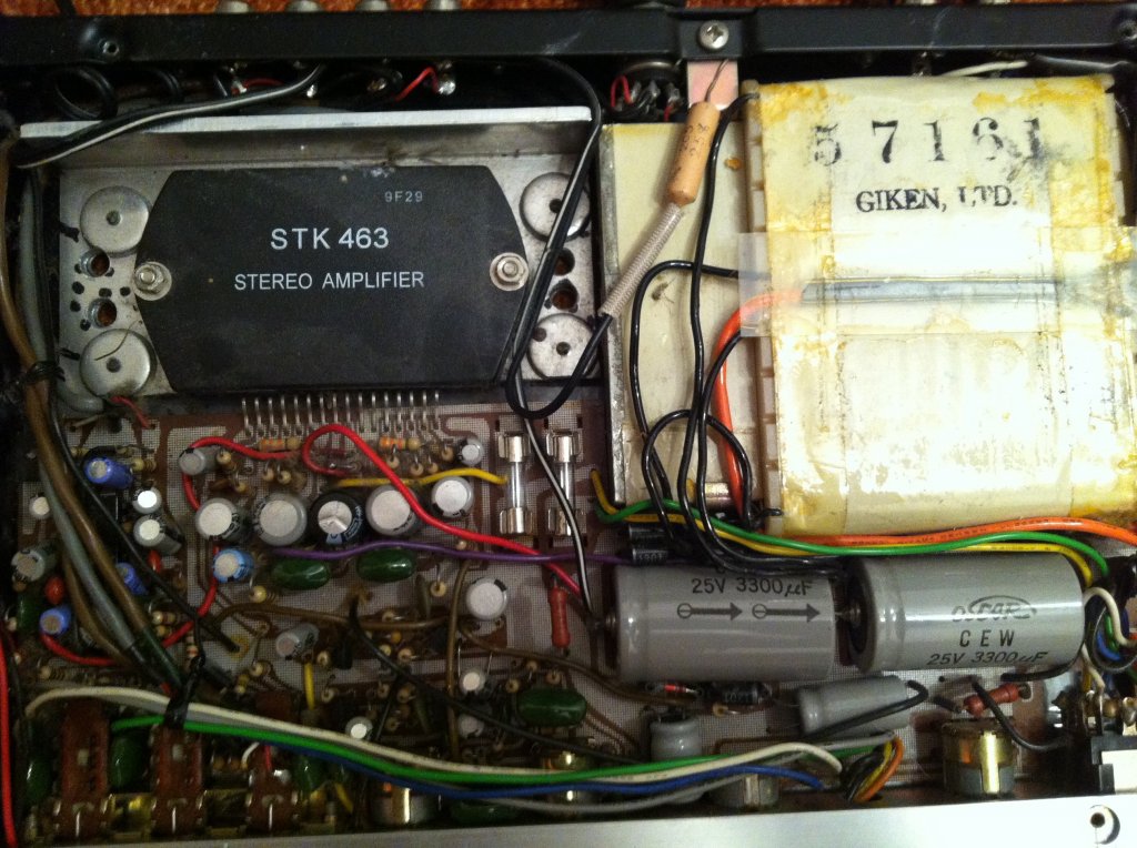

Egy erősítő javításában kérném a segítségeteket. Az áldozat egy lapos erősítő, eredeti IC STK 459, azomban egy rövidzár miatt fölszállt két kondenzátor és az IC, így azok cserélve lettek, az IC -ből lett 463. Mindez régen történt, azomban valamiért nem tiszta a hangja, halk üzemmódban kifejezetten érződik a "sistergés". Szerintetek elég lesz cserélni a kondikat vagy más baja is lehet? Nagyon ütős teljesítménye van a méretéhez képest, így szeretném rendbehozni.
(#) speed008 válasza mythbuster hozzászólására (») Júl 19, 2012 /
Valószínűleg valamelyik kondi kezd átengedni.
A kondik átnézésével orvosolható szerintem a hiba.
(#) mythbuster válasza speed008 hozzászólására (») Júl 19, 2012 /
Kiszedtem az összes IC körül elhelyezkedő kondit, azt a 7 darabot, holnap veszek újakat... A szürkék között van olyan amelyeknek a tetejük mintha kicsit domború, lehet azok lesznek a hunyók, de mindet cserélem lehetőleg nagyobbakra.
Köszi a gyors választ!

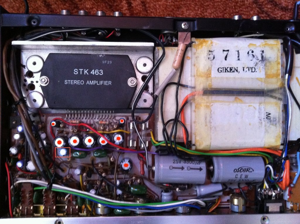

A pirossal jelzett kondikat cseréltem, sajnos a zaj még mindíg fönn áll, igaz gyengébben érződik.
Lehetséges, hogy nem kap elegendő feszültséget az IC? Én 24,5V -ot mértem rajta, és minél hangosabb annál gyengébben érződik, annál tisztább a hangja...
Mit lenne érdemes még cserélni? A nagy elkók egésségesnek tűnnek...
(#) speed008 válasza mythbuster hozzászólására (») Júl 20, 2012 /
A táp szűrését szerintem a 25v 3300µF os kondik végzik.
Ha hálózati brum van rajta, akkor szerintem azok miatt.

Azthiszem megvan a probléma forrása, de nem vagyok biztos benne, így szeretném ebben a segítségedet kérni. Mint már említettem ez az erősítő már javítva volt, volt IC cserélve benne valamint 1-2 kondenzátor. A kondik vizsgálatánál azomban találtam egy halottat(25V 10 uf), kiszedtem, mondtam megvan amit keresek, beraktam helyette egy 63V 100uf -t, de bekapcsoláskor éreztem hogy elkezd remegni az erősítő, mondom GÁZ van! gyorsan lekapcsoltam, majd végigmentem a kondikon, a csere kondi nagyon forró volt, kiszedtem, de most nem tudom mi a baja, mert találtam egy rajzot, ami szerint az IC 5 és 12 -es lába simán lemegy a földre, azomban ez a kondi a két összekötött láb és a föld közé volt betéve.
http://pryriz.org.ua/spravochnik%20UNC/39.htm
A kondi a képen piros keretben van!
(#) reloop válasza mythbuster hozzászólására (») Júl 20, 2012 /
A link szerint az 5, 12 láb a negatív tápra megy nem a testre. A negatív táp és a test közé jár egy kisebb elkó. Valahogy így lehet ez.
A kondi ami melegedett nem volt véletlen fordított polaritással beültetve? Akkor szokott igazán forrósodni.

Előbb nézd meg mi a helyes polaritás, ne fordítsd vaktában! 5, 12 lábakhoz megy a negatív, testhez a pozitív kondi-láb.
(#) mythbuster válasza reloop hozzászólására (») Júl 20, 2012 /
Így kötöttem vissza, most nem melegedik de szerintem a kondi megsérült az előző bakinál, mert most jól indul aztán ki és bekapcs hogy megnézzem a kondit, és pici zavar még van benne...

Most jól van kötve, csak lehet a kondit kinyírtam az első próbálkozásnál, mikor túlhevítettem... Most nem melegedik, pozitív ág a földön, negatív a lábakon...
