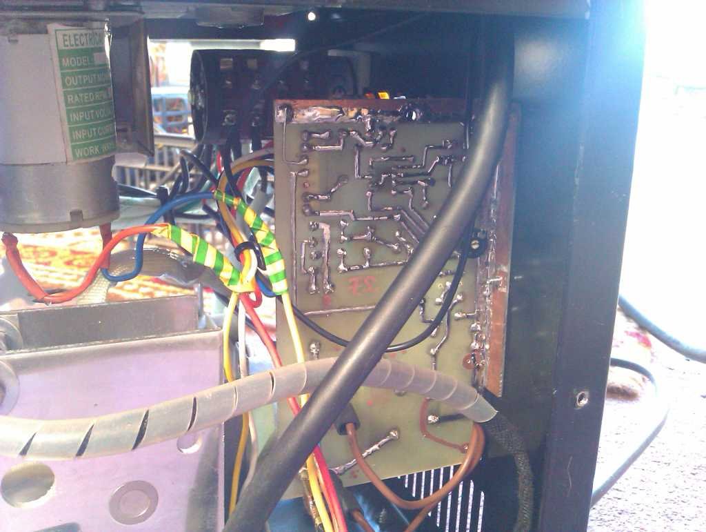

(#) feketesanyi hozzászólása Ápr 29, 2012 /
Üdv mindenkinek.
Nemrég "boldog" tulajdonosa lettem egy Einhell co hegesztőnek.Gyári állapotában használhatatlan volt vékony anyagokhoz,négyes fokozaton és felette egész szépen lehetett vele dolgozni.Az itt olvasottak szerint átépítettem,-PWM motorszabályzó,2x22000?F kondenzátor,mágneskapcsoló,külön trafó a motornak és amit pár oldallal előrébb olvastam kivettem a folytóbol az I lemezeket amitől sokkal jobb lett kis fokozaton.A legkisebben viszont még mindig nem az igazi,talán pár menetet leveszek belőle.Ami nagyon meglepett,hogy a trafó primer tekercselése ami réznek tűnik valójában alumínium lakkozva.Itt volt az első probléma hiszen egy réz saruba volt beleszorítva simán fogóval tehát az érintkezés elég gáz volt.Aki ilyen gépet vesz vagy birtokol,jobban teszi ha szétszedi amennyire csak lehet.A munkakábel összes csatlakozója laza volt,továbbá a gázcső valami szabványon kívüli típus(4.6mm)és bele volt erőltetve a csatlakozókba de nem tömített.Ezt kicseréltem festo pneumatika csőre.Köszönet mindenkinek aki ezen a pár oldalon segített másoknak és persze nekem is.Mellékelek pár képet az eredményről.

(#) BlackForce válasza feketesanyi hozzászólására (») Ápr 29, 2012 /
Örülök neki hogy jobbá tudtad tenni az amúgy szegényes einhell hegesztődet.Tetszik az is hogy átépitetted a huzal kitoló elektronikát külön trafóval.Biztos jópár órát rádolgoztál.
