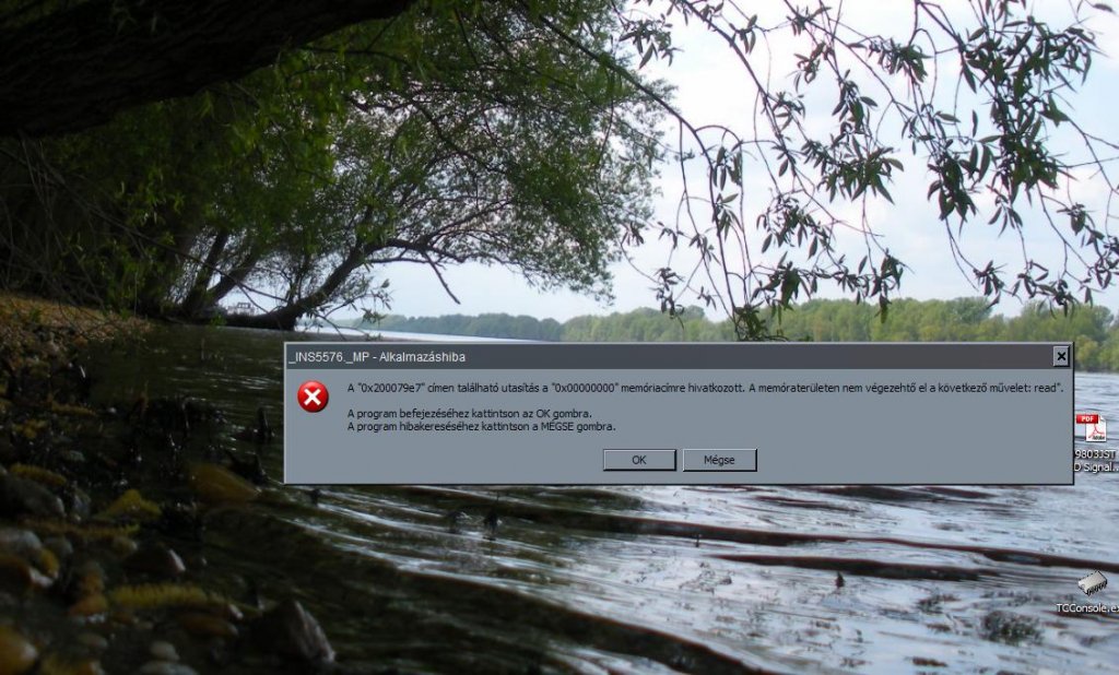

Az egyik számítógépembe raktam egy SB0100 EMU10K-1 SFF chippel szerelt hangkártyát, majd fel is telepítettem.
A telepítés közben megakadt egy rendszeribával.
Az alkalmazás leállítása után újra indítottam a gépet, minden működik is, de sem a mixert, sem a hangszóró konfigurációt nem tudom elérni. Ezutóbbi nem is érdekel, de a mixer annál inkább.

(#) _ampervadasz_ válasza (Felhasználó 15355) hozzászólására (») Ápr 30, 2012 /
Szia Simpi, dehogynem, csak ott az EQ -t nem lehet elővarázsolni.
(#) _ampervadasz_ válasza didyman hozzászólására (») Ápr 30, 2012 /
Szia didyman, igen van, ahogy fentebb is említettem az EQ -sé társai itt nem hozhatók be.
A képről: Saját készítésű, sajnos megfürdettem a fényképező gépet még akkor amikor szembe fotóztam egy hullámot a Dunaparton, de azóta újra remekel. Sörbehűtő? 17-18C° a víz az nem jó hűtőközegnek?
(#) didyman válasza _ampervadasz_ hozzászólására (») Ápr 30, 2012 /
Akkor illesztőügyileg rendben van. Az EQ panel az jó kérdés, de próbáld fel a KXproject féle illesztőt: klatty
