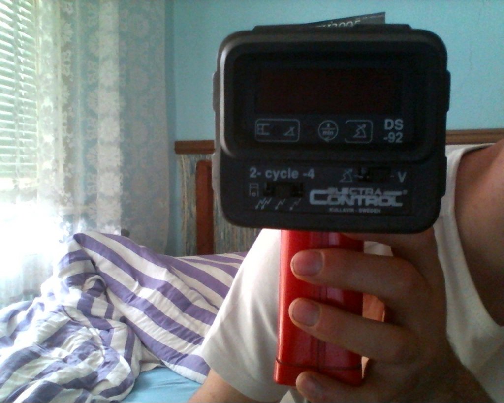

A képen látható strobival kapcsolatban szeretnék kis segítséget kérni. Nem igazán értem hogy a bal alsó funkció váltó gomb mire is való. hengerszám vagy ütemszám váltó és akkor mi a középső állás. É smiért mérek más más előgyújtás értéket ha átkapcsolgatom. Valaki segíthetne tisztázni a műszer kezelésének módját. előre is köszönöm!
Nem ismerem a műszert, de.. Elég valószínű, hogy ütemszám és nem hengerszám. Mert a gyújtás impulzusokat a gyertyáról veszed le (gondolom), ott meg mindig egy henger van, csak vagy két, vagy négyütemű a motor. Hogy miért mér mást? Mert kétütemű motornál, minden fordulaton van gyújtás, négyüteműnél meg két fordulatonként. Vagy is a pillanatnyi gyújtásszög értékét, kétüteműnél 360fokhoz, négyüteműnél 720 fokhoz viszonyítja. üdv! proli007
értem, tehát a 720 fokot veszi 360-nak ezért ír ki más értéket, konkrétan a felét. mostmár értem, köszi. még egy kérdés, szerinted van arra lehetőség hogy diesel előtöltést mérjek ezzel a műszerrel? úgy értem hogy át lehet e valahogy alakítani, hogy egy piezzo csipeszről is tudjon jelet kapni
Sem a motorokhoz nem értek, sem a műszeredet nem ismerem, sem a piezzó csipeszt nem láttam még.. Szerinted? (Persze van sejtésem a dolgokról de az korrekt válaszadáshoz kevés.) üdv! proli007
értem, azért köszönöm hogy válaszoltál!-mogyis

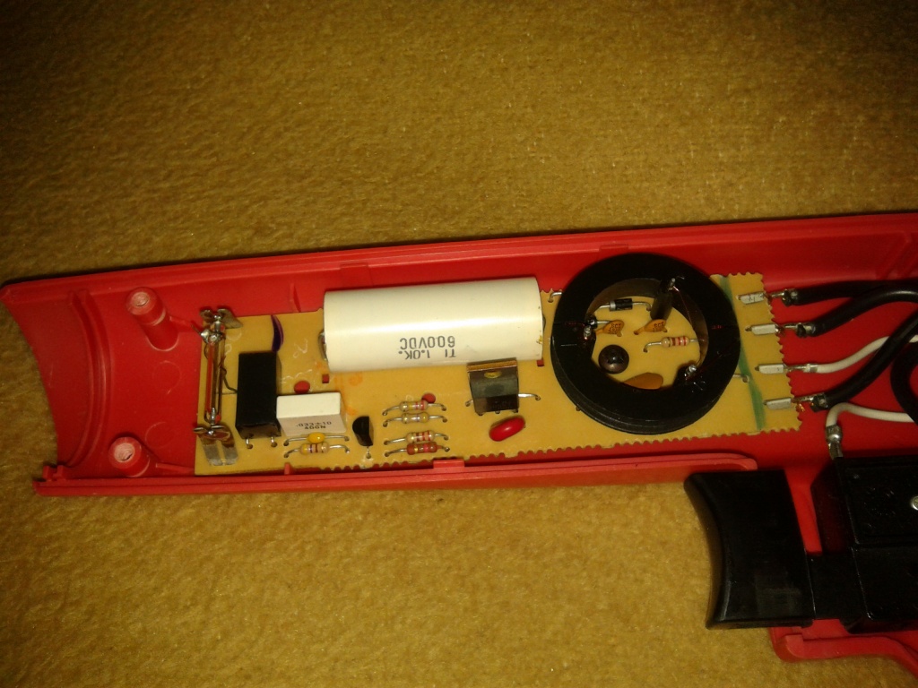

Sziasztok! Remélem jó helyre írok, egyik ismerősöm hozott egy gyújtásvizsgáló strobit, hogy nézzem meg mert nem villog! Átnéztem az egészet cserélni kellett 2 db ellenállatot a többi alkatrész mérve hibátlan, amit nem tudtam megmérni az a nagyfesz és a cső! Ezért kicseréltem mindkettőt, de most sem villog! Amit észre vettem, hogy a csövön csak 140V-ot mérek, a cső adatlapján 200V szerepel. Lehet, hogy ez a gond? mert már mindent átnéztem mértem legalább kétszer! Egyetlen gyanúm van az a légmagos trafó, esetleg menet zárlatos lenne és ezért nincs meg a csövön a 200V.
Aki találkozott már hasonló problémával az legyen szíves megosztani velem. Köszönöm! A hozzászólás módosítva: Szept 20, 2012
