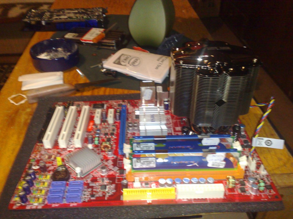

(#) abyka1979 válasza _vl_ hozzászólására (») Ápr 30, 2012 /
Minden rendesen földelve van.
Gépház oldala rajta van.
Táp vadi új, DELTA 790Wattos.
Esetleg ezt ha megvenném,egy 1,5méteres usb hosszabítóval?

(#) _ampervadasz_ válasza abyka1979 hozzászólására (») Ápr 30, 2012 /
Szia. A dugalj is földelve van, és egy helyről veszed a feszültséget?
(#) abyka1979 válasza _ampervadasz_ hozzászólására (») Ápr 30, 2012 /
Igen egy helyről,és földelt a dugalj.
Haver pc-s boltban dolgozik és olcsón hozzá tudott jutni a kicsikéhez....
De a táp tuti jó.Próbáltam előtte masikkal is de ugyan az.
A proci,vagy a vinyó hangja hallatszik bele ahogy dolgozik.
Ha lemegy a proc. terheltsége 5-6%-ra a zaj is alább hagy.
(#) abyka1979 válasza abyka1979 hozzászólására (») Ápr 30, 2012 /
Alaplap+ram
vga a helyén......
"Nem tudom de" nekem mégsem úgy tűnik:
„Ha lemegy a proc. terheltsége 5-6%-ra a zaj is alább hagy.”
A CPU nak már csak azért sem lehetne (ennyire) hallani a zaját, mert neki külön PWM köre szokott az alplapon, bár azt nem tudom a tiéd hány éves.
A tápegység is áramgenerátoros módban működik, az az a terhelés arányában állandó marad a feszültség a fogyasztó kapcsain, amivel a tápegység új korrigál, hogy változtatja a primer oldalon a vezérlő frekvenciát, a terehelés függvényében.
Az ilyen noname tápegységekre adni nem szabad, többnyire azért irnak rályuk ilyen értékeket, mert a vásrló megveszi, és azt hiszi, hogy ilyen jó, na meg ez a gépének kell, meg úgy sem fogja tudni kihajtani mert nem ért hozzá, nem tudja kimérni, neki is csak ezt mondták, aztán csak 160 - 180W -ok csordogálnak a valóságban 230 - 250W csúcsokkal, amit a tápegység "jól" is fog viselni 1-2 évig, de amint a natív értéken terhelnéd, akkor két hónapot sem adnék annak a tápnak a meghibásodására.
Megoldást jelenthet a te esetben az osztott tápkörös tápegység, ahol a CPU, az alaplap és a perifériák is tülön tápcsatornán horpasztanak, így egymás zajai, rángatózásai nem szólnak bele a másik eszköz működésébe. Leginkább tuningpotenciálos gépeknék javallott, de a hangkártyád esetében is hozhat változást.
