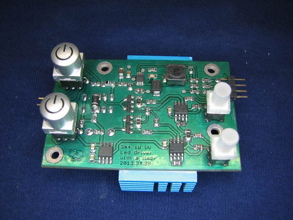

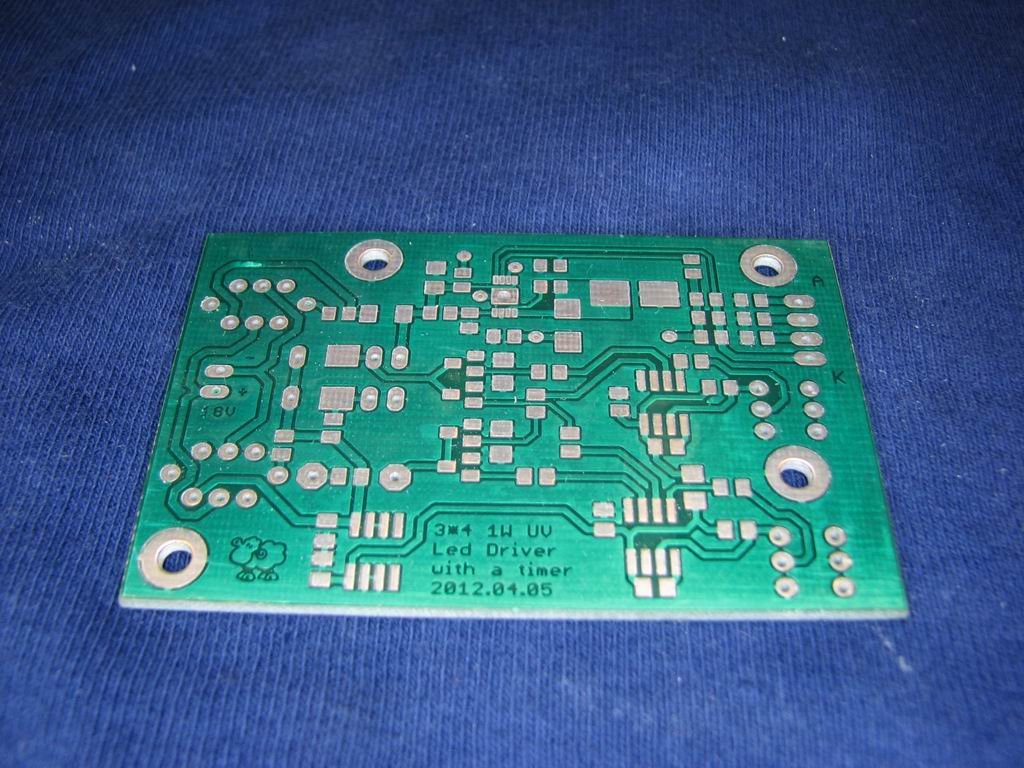

A hosszú hétvégén végre volt időm befejezni az UV ledes levilágítómat. Összesen 12db (3×4db) 1W-os 395-400nm-es UV led van benne, melyet mp2481-es IC-re épülő kapcsolás lát el. Az időzítésről Vicsys féle időzítő áramkör gondoskodik, melyből kettő is került a nyákra. A panel vízi ónozva van. A ledek 10cm-re vannak az üveglaptól, melyeket 2mm-es polírozott alulemezre szereltem (kb 12órás használat után is éppen hogy langyos volt). A dobozt 8mm-es rétegelt lemezből készítettem, melyet csapolással és ragasztással rögzítettem össze, az üveg lapok hibás multifunkciós nyomtatókból lettek kitermelve. Az üveges rész kihúzható, hogy a belső részekhez hozzá lehessen férni. A feliratos kis tábla régi bakelites nyákból készült (azt áramkörökhöz már nem használom úgy sem) és akril lakkal lett lelakkozva. A doboz belső felülete fehér akril lakkal lett lefújva, a külső selyemfényű vizes bázisú bútor/parkettalakkot kapott. Több kép a picassa albumomban.

Régebben vasalással, aztán lamináló, majd egy scanner felső része volt papírdobozokkal alátámasztva és alatta 2db cree 1W-os UV led gyári chipcad-es meghajtó panelal, de már kicsi volt és macerás volt mindig összepakolászni és mostanság egyre több két oldalas nyákot készítek. Már régóta tervezgettem végre a hosszú hétvégén sikerült befejezni.

Nem tűzi ónozva hanem vízi ónozva van a panel, pár oldallal korábban írtam is róla, itt egylink, hogyan működik.
Nem furat-fémezek, annyi trükk van a dologban, hogy az ónozás előtt levágott vezetéklábakat forrasztottam az átvezető furatokban és lecsiszoltam a forrasztást annyira, hogy még vezessenek és utána ónoztam be a panelt, ezért látszik úgy mintha furat fémezve lenne, erre az alsó oldalon a hűtőborda miatt volt szükség, bár az kicsit ágyúval verébre, éppen hogy langyos a borda 10-12 órás használat után is.

Nekem ebben a levilágítóban dryhoz elég 1 perc de nyomdai maszkhoz inkább 2 percre szoktam bent hagyni, lötstophoz meg 5 perc vált be. 10-12 óra meg a lötstopos nyák volt bent, este beraktam had keményedjen, el is feledkeztem róla, reggel mikor mentem vissza a műhelybe akkor láttam, hogy még mindig megy, de legalább megvolt a hosszú idejű melegedés teszt is.

Nekem kb 10 cm-re vannak a ledek az üvegtől, ha egy oldalra több ledet rakok, kisebb távolság és ezzel rövidebb idő is elérhető lenne, de a 12 led így sem volt olcsó, így nekem a 2 perces idő bőven jó

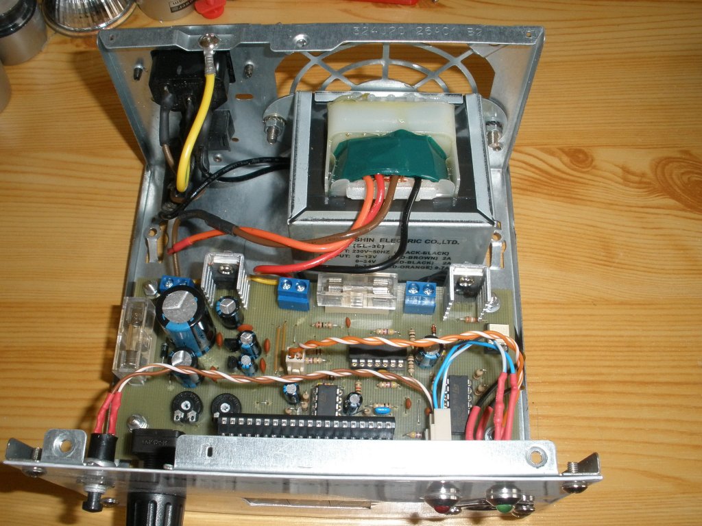

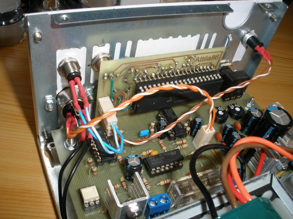

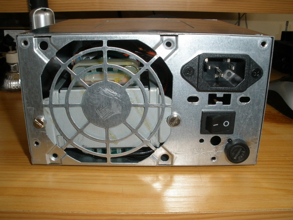

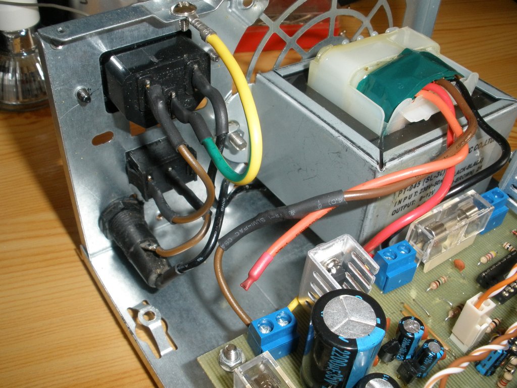

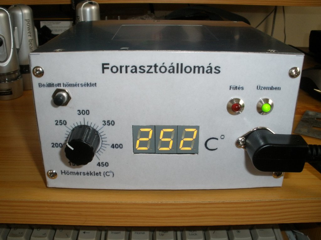

Sikerült a hétvégén befejeznem a forrasztóállomásomat. Ez az Attila86 féle forrasztóállomás II.
Az eredeti előlapot kicsit átalakítottam, mivel nem kaptam olyan kapcsolót, ami kiért volna az előlap elé, és beraktam még egy "Üzemben" zöld ledet is. Ha már volt itthon hozzá alkatrész.
A beüzemelésnél volt egy kis probléma, mert a pákát fűtötte, de nem mérte a hőmérsékletét, de a forrasztó állomás hiba topicban ráleltem a megoldásra. Bővebben: Link
(#) Laslie válasza Laslie hozzászólására (») Máj 2, 2012 /
És még néhány további kép.
