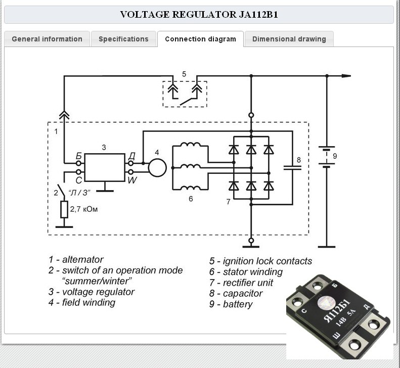

(#) sumilaci hozzászólása Máj 1, 2012 /
Hello
Tudna e valaki ötletet adni, hogy dinamos töltésnél a negativot kéne szabályozni (régi német traki) , miben lehetett ilyen szabályzo, ami beszerezhetô lenne?

(#) Fülöp Ferenc 49 válasza sumilaci hozzászólására (») Máj 3, 2012 /
Nekem nem világos a kép , tehát pozitív testelésű a masina ? A dinamóknál az állórészt gerjesztik, a töltőáramot a keféről veszik le (szeletelt kommutátor).
Szerintem ha így van , akkor megoldható a mai feszszabályzókkal is amelyik negatív gerjesztést ad. Tipust nem tudok hirtelen mondani , hátha valaki részletesebben ismeri a témát ,
Feri

(#) sumilaci válasza Fülöp Ferenc 49 hozzászólására (») Máj 6, 2012 /
A forgorész egyik pontja testre van kötve, a másik pontja ki van vezetve D+ néven.
Az állórész egyik pontja szintén D+ ra van kivezetve, a másik pontja pedig DF néven van kivezetve.
Negatív testelésű a gép.
Az autós boltokban csúnyán néztek rám amikor ezt elmeséltem........

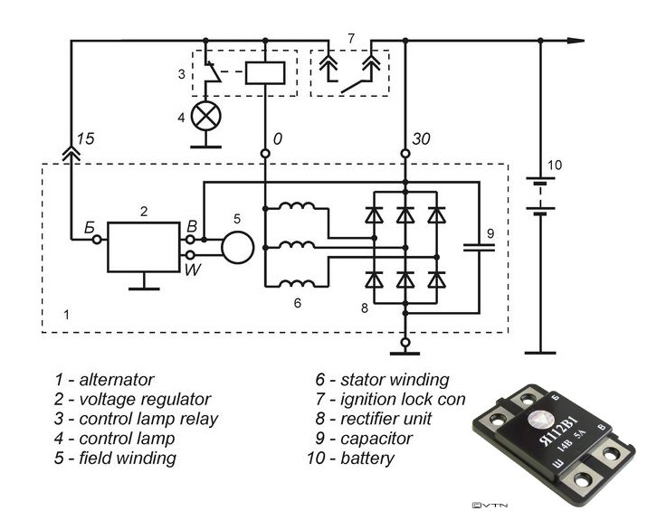

(#) Fülöp Ferenc 49 válasza sumilaci hozzászólására (») Máj 7, 2012 /
Találtam a dinamódhoz irodalmat, van itt pár kép ami arra vonatkozik , régebben ez egy relés szabályzóval volt megoldva , az aksit csak akkor kapcsolta rá a töltőrelé , ha a feszkó elérte a 12-13 voltot, hogy ne folyjon visszafelé áram a test felé,vagy ha áll a motor .A szabályzás pedig alaphelyzetben az összes termelt áram a gerlyesztő tekercsre folyik vissza, ha fölszaladt a feszkó , akkor a feszszabályzó relé elveszi a testet és egy ellenálláson keresztül kap testet a tekercs vége, ha még mindig följebb akar menni a feszkó akkor pedig teljesen elveszi a testet. ezek a figyelések a relé mozgó nyelvét húzó rugó erejével vannak szabályozva.
rajzoltam neked egy lehetőséget , elvileg jó lehet, nem próbáltam , egy ruszki szabályzóval van megoldva , nagyon jó hűtőfelületre kell szorítani a szabályzót és a dióda egységet ( ez lehet egy diódás generátorból kibányászott egység , de lehet egy db hegesztőgépből kibányászott 150-200 amperos nagy dióda is . itt van még másik szabályzó is , ezek elvileg jók hozzá , nagyon pontosan kell a tipusnak stimmelni a fényképek szerint, többféle van de csak ezek a megfelelők. 5 amperral lehet őket terhelni , talán elég a dinamónak ????
(#) sumilaci válasza Fülöp Ferenc 49 hozzászólására (») Máj 7, 2012 /
