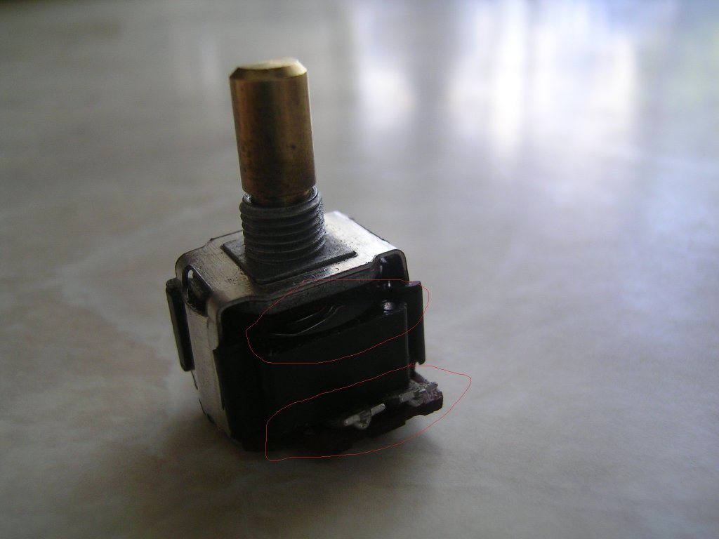

(#) kotec hozzászólása Máj 9, 2012 /

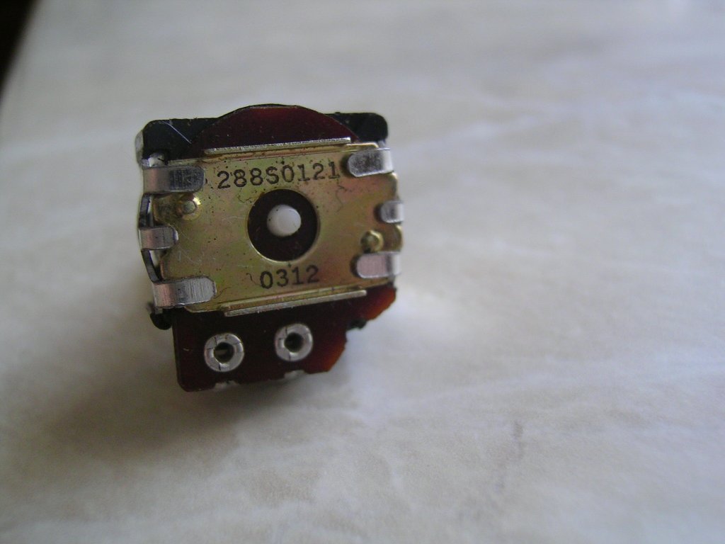

A képen látható forgókapcsolóról érdeklődnék, hogy pontosan mi a neve, és hol lehet beszerezni. Ebben az effektben volt. Annyit tudok, hogy 16 állású választó kapcsoló szerű (ezzel lehet a programokat kiválasztani), de a rajta lévő számot beírva a googlba nem találok hasonlót se. 6 lába volt valamikor ( a képen bekarikázva 3-3) és úgy nézett ki mint kb. ez a potmeter.
(#) _vl_ válasza kotec hozzászólására (») Máj 10, 2012 / 1
Enkóder az alkatrész neve.
http://en.wikipedia.org/wiki/Rotary_encoder
A kapcsolási rajzban ENCA 288S0121 szerepel mellette.
Van egy közös pontja (2 láb COM néven), meg 4 kapcsolt lába (D1-D4). Valamilyen digitális kód szerint kapcsolgatja össze a D1-D4 lábakat a COM lábakkal, ha mázlid van, akkor valami standard Gray-kódot használ, vagy ha nagyon buta, akkor sima binárist. Kimérheted, ha még rá tudsz mérni a lábakra, vagy szétszedheted, akkor a tárcsán meg fogod látni a kódolást (melyik állapotban melyik kimenetet zárja a COM-hoz).
(#) Stewe válasza _vl_ hozzászólására (») Máj 10, 2012 /
Minden úgy van, ahogy írtad, de szerintem túlzás lenne enkódernek nevezni... Csak abszolút helyzetet ad. Még irányt se lehet róla levenni.
Egy mechanikus játékszert nem kellene együtt emlegetni egy akár 15000 lépéses forgó jeladóval.
(#) kotec válasza _vl_ hozzászólására (») Máj 10, 2012 /
Köszi a választ!
Nézegettem az encoder-eket is csak nem voltam biztos magamban. Most már csak találnom kell 1 megfelelőt.
Pl: egy ilyet vagy a beültetés miatt egy ilyet. Megpróbálom valahogy kimérni a kódolást.
(#) pucuka válasza kotec hozzászólására (») Máj 10, 2012 / 1
Az adatlapon ott a kódolás: bináris. Hogy meddíg megy el, az attól függ, hány állásút veszel. Ha 8 akkor oktális, ha 10 akkor BCD, ha 16 állásút, akkor HEX.
Hogy egyszerű, attól még enkóder.
(#) Signal válasza Stewe hozzászólására (») Máj 10, 2012 /
Angolban szeretnek mindenre "nagy" szavakat használni, magyarban megfelelő rá a "kódkapcsoló". Ami persze helyesen írva egy szó, ellentétben a linkelt HQ-oldallal.
(#) Stewe válasza Signal hozzászólására (») Máj 10, 2012 /
Nem is hogy szeretnek.... nem tehetnek mást szerencsétlenek, szókincs szempontjából elég szegényes nyelv.
Jó ötletet adott, gyanítom ilyen jószág létezik BCD kimenettel is, egy kisfrekvenciás "szintézer" kezelőszervének nagyon praktikus lenne, az 1-100Hz-es szabályozási tartományban.

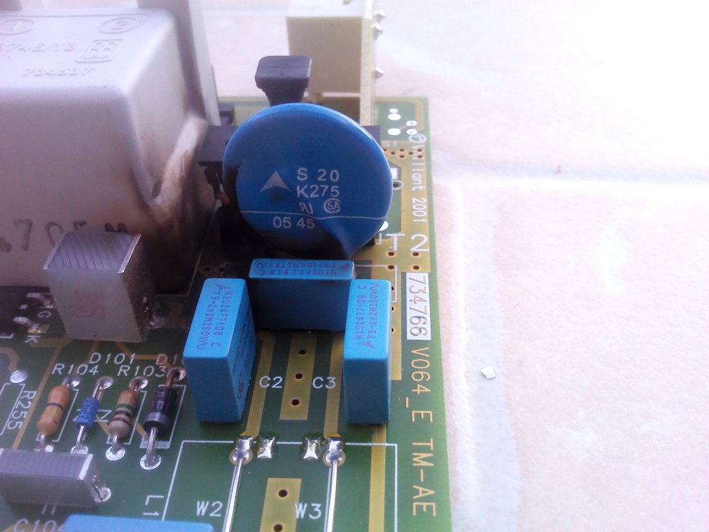

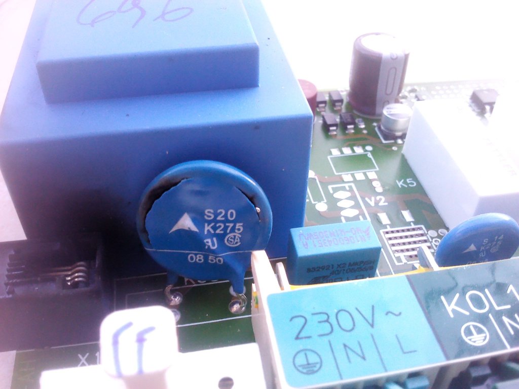

Sziasztok! Szeretném megkérdezni hogy ez a két Varisztor-rol hogyan tudnám meg milyen értéke van? Majdnem egyforma csak az egyiken 08 50 van az alján a másikon meg 05 45. Ezek általában bármelyik elektronikai boltban kapható? A választ előre is köszöntem.
(#) Ricsi89 válasza vladcepes hozzászólására (») Máj 10, 2012 /
Azt ne nézd, az csak a gyártási dátum. Felette van a K275 sor, az jelenti a feszt. Ezek szerint 275V-os a varisztor. Bővebben: Link
(#) vladcepes válasza Ricsi89 hozzászólására (») Máj 10, 2012 /
Köszönöm a választ! Holnap meg próbálom valamelyik boltban Pesten. Üdv.

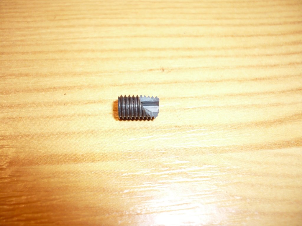

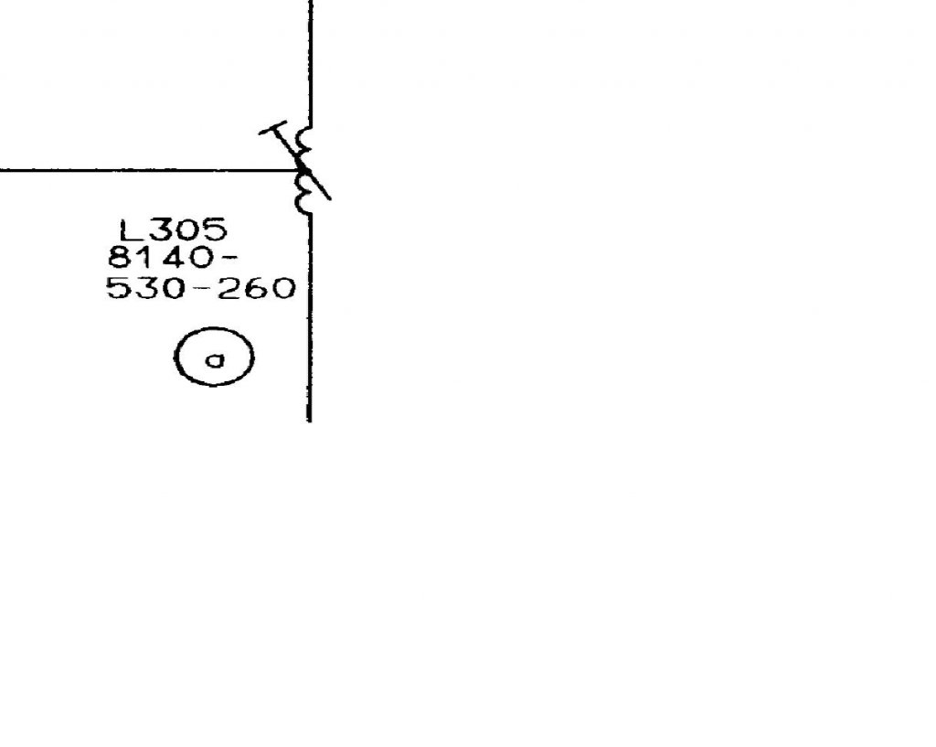

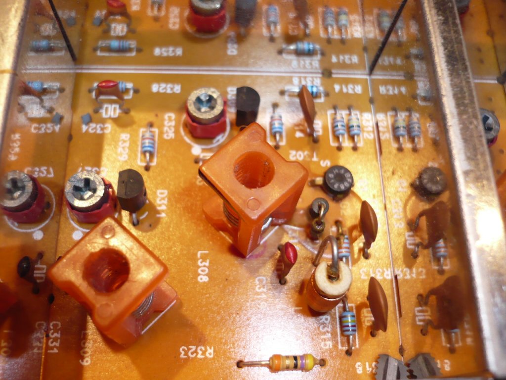

(#) golem hozzászólása Máj 11, 2012 /
Van a képen látható tekercsem kitört belőle a vasmag a kapcsolás rajzon igy van jelölve de nincs oda irva hogy hány uh szeretném ki cserélni. Vagy esetleg hejetesithetném csavaral vagy ferritből egyet esztergáltatnék.2 kép a kapcsrajza, 2. a tekercs 3. ami kitört belőle ilyen kéne még két darab.
(#) zolika60 válasza golem hozzászólására (») Máj 11, 2012 /
Inkább bonts valami régi készülékből.
(#) granpa válasza golem hozzászólására (») Máj 11, 2012 /
Lehet kapni, láttam már itt a fórumon, de nem tudom hol. A Börzén is láttam, több árusnál is. Add meg a méreteit (átmérő, hossz, menet), ha nem jársz erre; veszünk neked most Vasárnap.
Szia: Kálmán
(#) Stewe válasza golem hozzászólására (») Máj 11, 2012 /
A ferritet nem fogod tudni esztergáltatni, úgy képzeld el, mintha porcelán lenne. Bontásból tudod beszerezni.
(#) granpa válasza Stewe hozzászólására (») Máj 11, 2012 /
Köszörülni szoktuk ( a porcelánt is), de annyiba kerülne a megmunkáltatás, mint egy zsák gyári ferrit mag (ha egyáltalán létezik még ilyen műhely/iparos).
