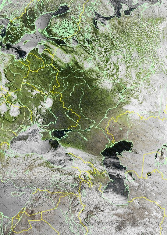

Ma délután ez a kép jött a NOAA 15-ről. Halkabb volt a zavar... Most (este) teljesen megszűnt. Igazából lehet élni vele, csak néha nagyon zavaróan hat.
Jól látszódnak az 50 Hz-el modulált zajcsúcsok.
Ma már alig hallatszott, így egész jó képet fogtam a NOAA 19-ről... Egyébként a thermal enhancement mit mutat meg? Hőmérsékletet?
A thermal enhancement az infravörös képből hamisszínes képet készít, amellyel jobban látható a hőmérsékletváltozás.

Sikerült más programvcerzióval sokkal jobb képet létrehozni
2 Wxtoimg verziót kell futtatni egyszerre
Gratulálok, nagyon szép képek! És a vétel időtartama is meglehetősen közelít a maximum felé
![]() Csak így tovább! Idézet: Ezt hogy erted? „2 Wxtoimg verziót kell futtatni egyszerre”
A wxtoimg 2.10.11 es verziója demóban fut és valamiért az msa képet nem tudja olyan szépen megcsinálni, mint látható a lentebbi képeken. A 2.6.7 verzió jobban megcsinálja az msa képet, de a map overlay valamiért nem működik benne (nem ismeri fel a műholdat). Az újabb verzióval megcsinálom az overlay-t és átviszem a 2.6.7es verzióba és azzal állítom elő a msa végleges képét egy raw képből. Nem tudom, hogy az újabb verzió miért nem olyan jól csinálja, de gondolom a demo verzió okozza.
