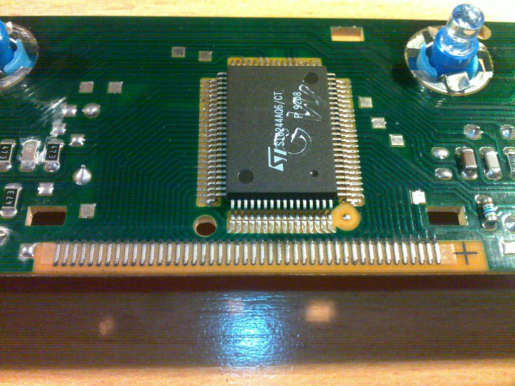

(#) Szebence hozzászólása Márc 14, 2012 /
Egy 92-es Astra LCD kijelzőjét kellene megcsinálnom, amin az odőt és hőmérsékletet írja ki.
Egy barátom bízta rám. Valaki megpróbálhatta már szétszedni, sikerteleül, mert a vezérlő panelró végig felszakadt az LCD szalagkábele, úgy hogy a szalagkábel végéről lekapta a vezetősávot.
A kérdésem az lenne, hogyan tudnám az LCD-t a vezérlő panelre bekötni?

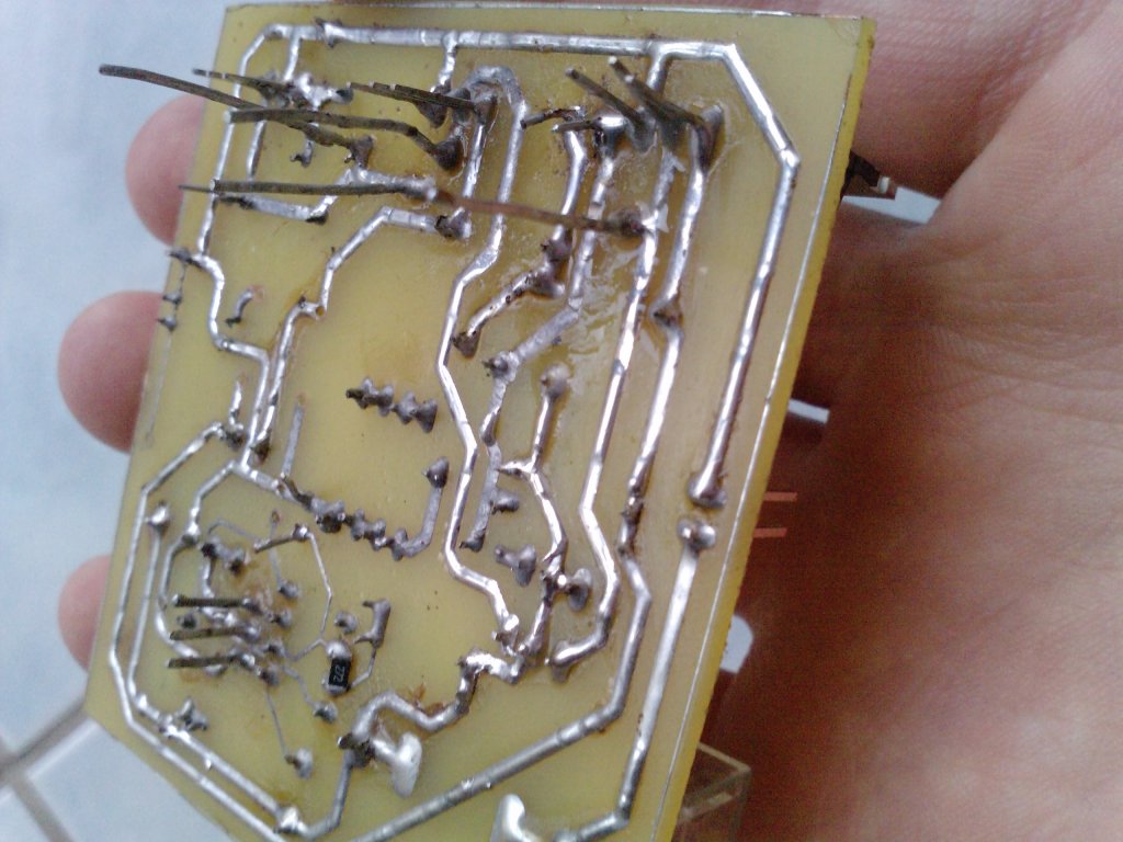

Egy számomra érdekes kérdést tennék fel: Miért van az, hogy bizonyos helyeken szép fényes a forrasztás, máshol pedig "bemattult"?(mellékelt kép)
(#) ODU válasza sastas01 hozzászólására (») Ápr 23, 2012 /
Úgy látom folyasztó pasztát használsz a forrasztáshoz. Ezek általában eloxidálják a dolgokat mert savas kémhatású. Vagy ettől oxidálódik el vagy attól hogy összefogdosod és az ujjadon lévő zsírtól oxidálódik, ugyanazon okok miatt. Ha pedig már forrasztáskor nem szép fényes a forrasztás akkor nem használsz elég folyasztószert. Én ezekre tippelek
(#) mugab válasza sastas01 hozzászólására (») Ápr 23, 2012 /
Ha sokáig melegíted, vagy túl nagy hővel akkor is megmattul
(#) ODU válasza mugab hozzászólására (») Ápr 23, 2012 /
Igen, mert hő hatására felgyorsul az oxidáció. Viszont a sima fenyő gyanta az rendkívül jó antioxidáns. Így a teljesen fekete ón is újra fényessé varázsolható vele. Persze ehhez újra kell melegíteni hogy le tudja dobni az oxidot.

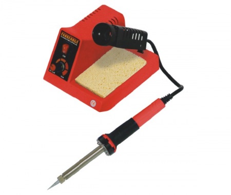

Szeretnék egy jobb féle forrasztó pákát, állomást, aminek teljesítményével és cserélhető hegyével már alaplapok nagyon piciny lábas elkóit is cserélhetem.
Olyan 25e Ft-ot szánnék rá. Nézzek esetleg használtad, vagy újonnan tudnátok ajánlani valamit?
Köszönöm
(#) Frankye válasza Hercooles hozzászólására (») Máj 2, 2012 /
Mindenképpen állomást javasolnék. Fahrenheit, Solomon márkákat, vagy ezek közül a felső kettőt.
(#) ODU válasza Hercooles hozzászólására (») Máj 2, 2012 /
Most biztos meg fogtok kövezni. De én a csatolásban lévő pákát használom már 5 éve és csak ajánlani tudom. Kiválóan lehet vele SMD alkatrészeket is forrasztani. Én memória chipeket szoktam. De ez függ a gyakorlástól is. Szóval nem akarlak tévútra vezetni. Amit az előttem lévő ajánlott az biztos jobb, de az alapokhoz szerintem az is elég amit én használok.
